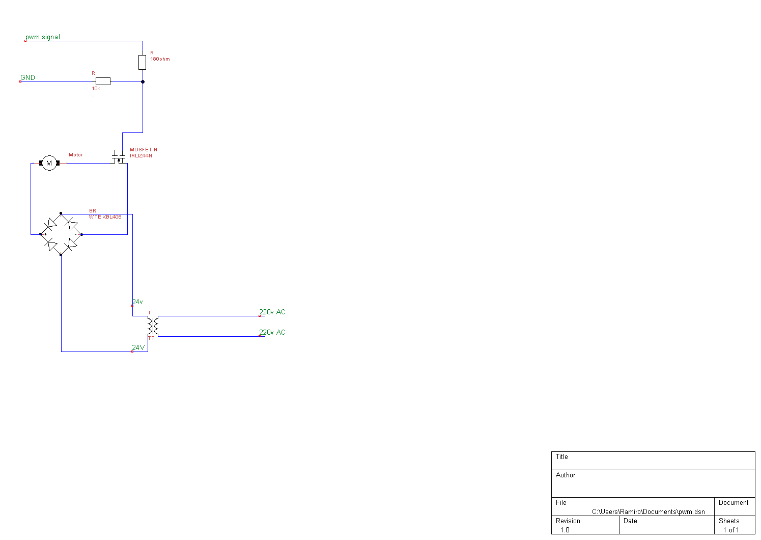

Irgendwie verstehe ich gerade garnichts mehr , ich versuche einen 24
Volt Motor mit einem Mosfet per PWM zu steuern , mit einem PC luefter
und Strom aus einem Netzteil geht es ohne Probleme , sobald ich aber 24
Volt von einem Trafo nehme und einen Brückengleichrichter vor denn
Mosfet schalte laueft der Motor dauerhaft und lässt sich nicht regeln.
Als Mosfet verwende ich einen IRLIZ44N Brückengleichrichter hatte ich
schon 2 verschiedene versucht.
Kann mir einer sagen was ich falsch mache ?
Vielen Dank
Ramiro
von foo (Gast)
Ohne deinen Schaltplan zu sehen, nicht.
Grob geschätzt gibt es über ein Dutzend Fehlermöglichkeiten.

von Stefan (Gast)
Masseverbindung vom Netzteil zum µC fehlt.
Widerstand von Gate nach Masse fehlt auch.
von Ramiro A. (ramiro)
Der µC hat doch masse vom eigenen Netzteil , da geht auch GND vom
schaltplan hin , oder muss das auch mit - vom Gleichrichter verbunden
werden ?
von mhh (Gast)
> werden ?
Ja.
von Stefan (Gast)
Was ?
Minus muß mit Minus verbunden werden.
Mal einlesen in die Grundlagen der Elektronik.
von Helge A. (besupreme)
Und wenn die Hürde genommen ist, denke mal über die Induktivität der
Sekundärwicklung nach und was die mit der Gleichspannung so anstellen
kann bei PWM.
Danach schaust du dir an, was die ungedämpfte Induktivität von Motor und
Zuleitung mit deinem Mosfet anstellt.

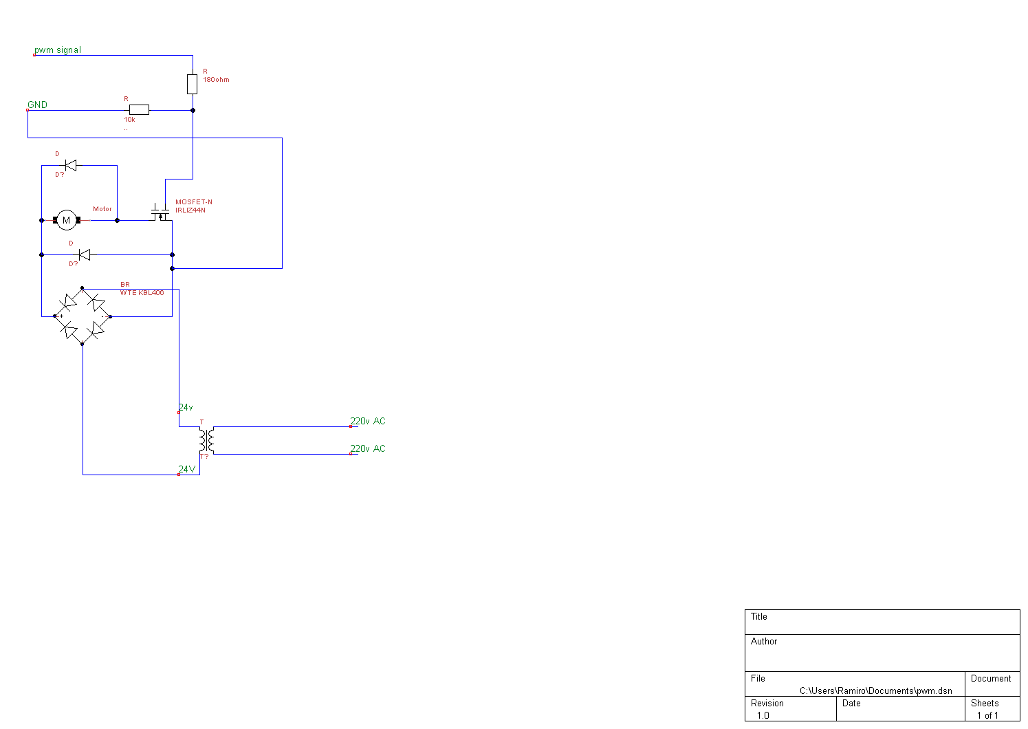

Ja das mit Induktivität ist eigentlich logisch wenn man erstmal drüber
nachgedacht hat, habe denn Schaltplan jetzt geändert , jetzt sollte es
eigentlich passen aber wahrscheinlich gibt es immer noch Fehler.
Trafo -> Gleichrichter -> Elko -> restliche Schaltung. Die Diode über
den Motor ist gut, die andere ist ohne Wirkung. Dem Elko würde ich noch
einen Entladewiderstand spendieren, vielleicht in Verbindung mit einer
Betriebs-LED. Rechne mit gut 40V an der Stelle, 2x1k/0,5W in Reihe ist
gut. Nur daß es nit funkt, wenn du nach dem Ausschalten irgendwas machst
an dem Teil. Aufgeladene Elkos sind böse *gg
Wie stark ist dein Trafo?

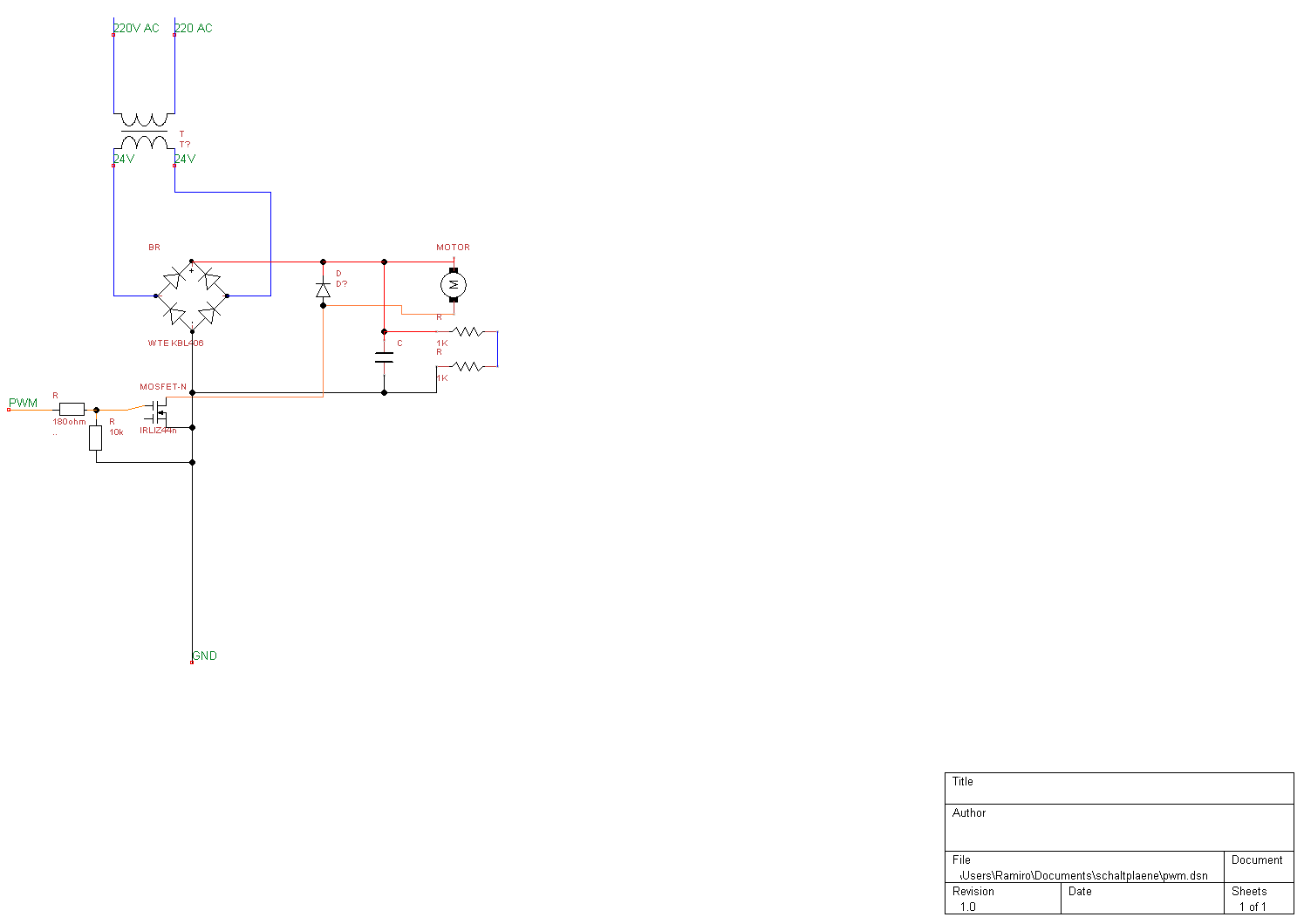

Hallo
Vielen Dank schonmal für die Antworten.
Trafo kommt aus einen Verstärker steht leider nichts drauf , der 24 Volt
Motor hat 40 W.
Dachte ich mir doch das die 2. Diode irgendwie nicht funktionieren kann
, habe die Schaltung jetzt mit einen Kondesator geändert.
Wolfgang schrieb:
>So unaufgeräumt, wie der Schaltplan ist, ist er kaum zu lesen.
So habe denn Schaltplan nochmal neu angeordnet.
>Und "Freilaufdioden" heißt nicht, dass man Dioden möglichst gleichmäßig
>über die Schaltung verteilt, sondern man muss dafür sorgen, dass der
>Strom beim Abschalten des FETs eine Möglichkeit hat, weiter zu fließen -
>sonst entstehen entsprechend dem Induktionsgesetz bei der Unterbrechung
>des Stromes insbesondere für Halbleiter ausgesprochen häßliche
>Hochspannungsspitzen. Und die Gate-Source Spannung beim FET darf die im
>Datenblatt angegebenen Grenzwerte auch nicht überschreiten. Alleine das
>erfordert schon die Gnd-Verbindung zwischen deiner Ansteuerung und dem
>Ausgangssignal.
Ja als ich die Schaltung ohne die verbindung nach GND probierte hatte
ich auch schon einen Mosfet gehimmelt mit der jetzigen Schaltung sollte
er mit guter Kühlung hoffentlich länger halten.
Ramiro

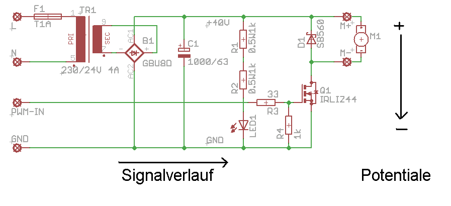

Ich denke, so kann das funktionieren. Mit den Anlaufstrom von ungefähr
10-15A des Motors (geschätzt!) dürfte dein Mosfet auch zurechtkommen.
Ich hab dir mal angehängt, wie ich so einen Schaltplan zeichnen würde
und warum. Andere Leser kommen dann damit gut zurecht.
Ich seh grad, ich hab den Gleichrichter im Schaltplan falsch
angeschlossen. Fehler passieren.. *gg

von Mani W. (e-doc)
bitte wozu zwei Widerstände in Serie für eine Led bei 40 V?
Das macht man normalerweise bei 230 V-Betrieb, um die
Spannungsfestigkeit
der Widerstände nicht unnötig herauszufordern.
Wahrscheinlich ist das wieder mal eine Simulation...
Mani
von M. K. (sylaina)
Ich schätze mal 20 mA Strom für die LED. Ein 2k2 Widerstand (~ 40V / 20
mA) muss dann eine Leistung von rund 400 mW verheizen, üblicher Weise
hat man aber wohl eher nur so 1/4 W (= 250 mW) Widerstände in der
Bastelschublade liegen also teilt man die Leistung auf zwei Widerstände
auf ;)
Man kann natürlich auch einen geringeren LED-Strom benutzen bzw. eine
LowCurrent-LED.
