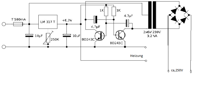

Will ein Magisches Auge (EM84 o.ä.) anschließen.
Kann ich für die 250V/5mA einen LM2577 nehmen oder besser MC34063?
Kann man auch bei schwankender Eingangsspannung 9..12V, die 250 stabil
halten?
Beispielschaltplan wäre schön.
Danke.
von Ronny S. (phoenix-0815)
hallo,
sowas in der Art ?
Gruß Ronny

@Ronny
Der eigentliche Transverter sieht ganz manierlich aus, aber die
Beschaltung des Spannungsreglers nur mit einem Einstellregler
von so hohem Widerstand (250 KOhm) kommt mir seltsam vor.
MfG Paul
@Paul,
sicher kann man da noch was Optimieren.
Sollte ja auch nur ein Beispiel sein wie man das machen könnte,da ja
hier auch gleich die Heizspannung mit abgenommen werden kann.
Hatte das mal so vor ein paar Jahren aus einem anderen Projekt
übernommen.
Mfg
von ArnoR (Gast)
> die
Das funktioniert schon. Vom Adj-Pin fließt ein Strom von etwa 50µA nach
Masse, der erzeugt an dem auf sagen wir mal 100k eingestelltem 250k-Poti
etwa 5V. Der Ausgang selbst wird auf 1,25V über diesem Wert geregelt,
was 6,25V ergibt, voila.
Vielleicht wollte der Verursacher dieser Schaltung möglichst wenig
Bauelemente verbauen, vielleicht aber auch den positiven TK des Iadj und
damit der Ua mitnehmen, ...
von Falk B. (falk)
@ ArnoR (Gast)
Ist sie auch.
Im Einzelfall bei Sonnenschein.
Das ist nicht wirklich im Sinne des Erfinders.
Vielleicht ist es aber auch nur der allgegenwärtige Internetmurks?
