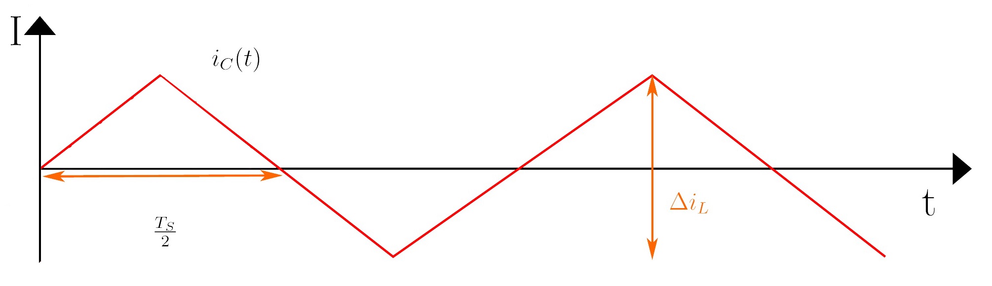

weiß jemand wie diese Formel hergeleitet wird?
Es geht um den RMS-Strom des Ausgangskondensators bei einem
Abwärtswandler.
Ich bin jetzt schon öfters in Datenblätter auf diese Formel gestoßen,
leider kann ich sie mir nicht erklären.
Hat jemand eine Herleitung oder eine Erklärung dafür?
Vielen Dank.

Ich habs mir mal versucht folgendermaßen herzuleiten.
Skizze ist im Anhang.

Ein Integral ist ja die Fläche unter der Kurve!
Hab die Flächen mit den Dreiecken beschrieben.
Bei dem ersten Dreieck ist Iripple/2 für die Zeit T/4, da es aber ein
Dreieck ist, ist es ja nochmal die Hälfte. Also Iripple/4 gilt für die
Fläche.
Bei dem zweiten Integral ist die Fläche gesamt Iripple für weitere T/2,
davon wieder die Hälfte ergibt I/2.
Intgral 3 ist das gleiche wie Integral 1.
Das mit der negativen Steigung ist sowieso hinfällig, da der Ausdruck
ins Quadrat genommen wird.
Ja des dt hab ich halt immer weggelassen, aber nicht vernachlässigt.
Fleissig gerechnet, aber schon im Ansatz nicht wirklich richtig.
Erst mal kannst du dir viel Arbeit sparen: aus Symmetriegründen ist der
Effektivwert über die erste Viertelperiode berechnet genau so groß wie
der Effektivwert über die ganze Periode berechnet (du brauchst also nur
ein Integral auszurechnen).
Dann wirfst du die Bezeichnungen etwas wild durcheinander: Was
bitteschön soll I_0 sein, und meinst du mit delta_iL das selbe wie mit
I_ripple?
Dazu kommt noch:
Nachtaktiver schrieb:
> Du drückst doch den Strom gar nicht als Funktion der Zeit aus!
Also mal richtig:
in der ersten Viertel Periode gilt i(t)=I_ripple/2*t/(T/4)=2I_Ripple*t/T
Der Effektivwert ist:
geht also auf.
Für die Effktivwertberechnung musst du den Strom vor der Integration
quadrieren - dann werden Parabelbögen daraus, keine Dreiecke mehr.

Solange der Stromverlauf dreieckförmig mit beliebigem Tastgrad ist
stimmt die Formel, also auch bei 1/3 aufwärts, 2/3 abwärts.
Ich ja nicht wirklich ein Dreieck gerechnet, sondern einen linear mit
der Zeit ansteigenden Strom, der durch den Nullpunkt geht. Du kannst dir
das Dreieck (auch mit Tastgrad <> 50%) durch mehrere solcher
Geradenstücke zusammenbauen.

Habe die Rechnung nicht überprüft, aber Achim S. hat dir gezeigt wie das
dann richtig geht. Der Stromwert wird nämlich quadriert und deswegen
kann man nicht so einfach über den Flächeninhalt rechnen!

Super, vielen Dank.
Auch an die anderen. Das nächste mal versuche ich alles einheitlich und
ausführlich zu beschreiben.
