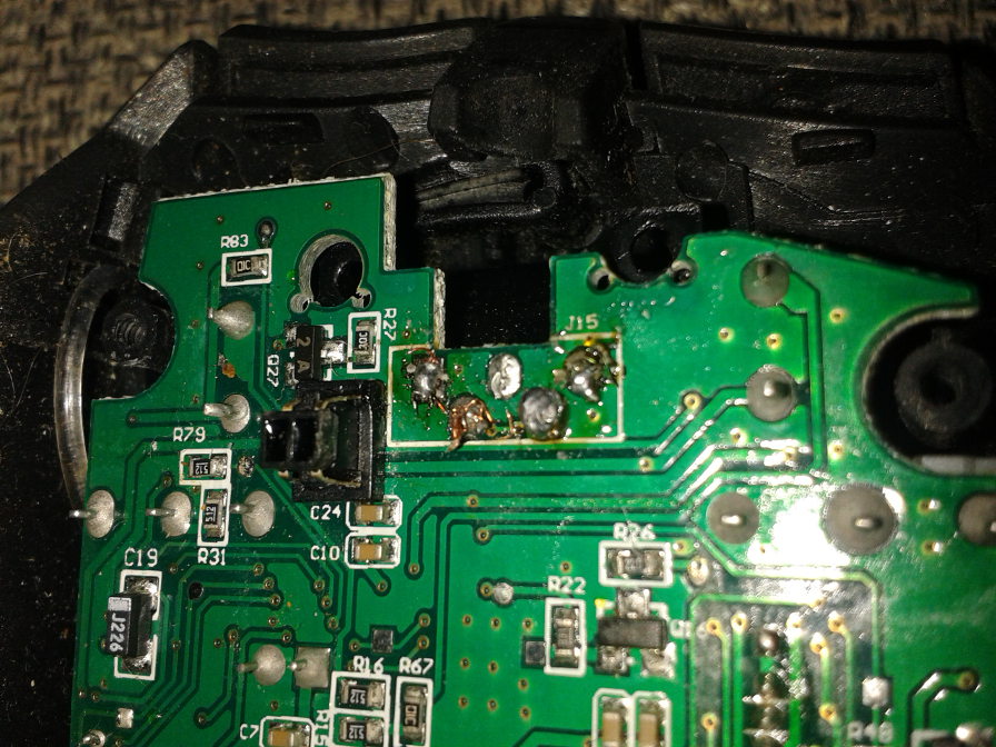

Hallo zusammen!
Meine USB Maus (Roccat Kone) hatte ein Kabelbruch. Ich hab die Maus
aufGeschraubt und die Drähte getrennt. Hatte mir vorher aufgeschrieben
welches kabel wohin kommt doch den Zettel find ich nicht mehr. Es gibt 5
Lötpunkte und das USB kabel hat 5 Drähte(rot,grün,blau,weis und schwarz)
ich weis das 2 zu Datenübertragung, 2 für die Stromversorgung und 1
Draht für die Masse ist.
Leider hab ich kein Durchgangsprüfer
um genau sagen zu können welcher Draht welcher ist. ( Die Tage bekommen
ich ein)
Aber wenn ich jetzt weis welcher Draht welcher ist, ist mir trotzdem
nicht bewusst wo welcher draht dran muss.
Vielleicht habt ihr ja ne Idee?
Bild ist im anhang

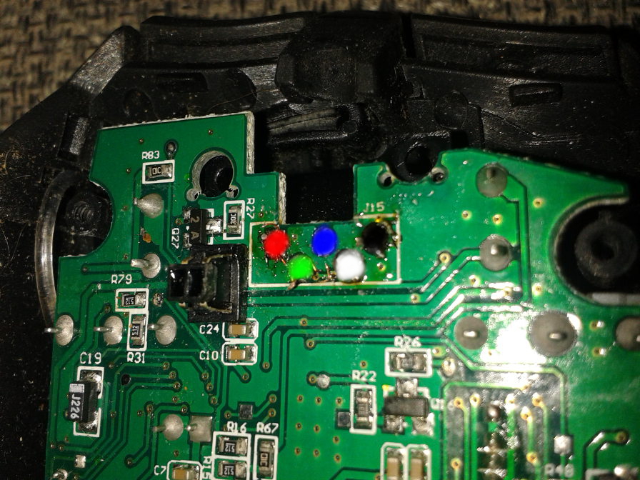

Die 5 Adern sind meistens (rot,grün,weis,schwarz und blau oder nochmal
schwarz)
rot     +5v
weiß   D-
grün   D+
schwarz Masse
schwarz oder blau Masse
Aber am besten alles mit dem Phasenprüfer vorher abchecken um 100%
sicher zugehen.

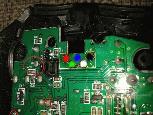

Im anhang hab ich das bild von mir nochmal bearbeitet wo welche Ader
dran war.

Matthias Sch. schrieb:
> Die im Bild rot eingekreiste Lötstellen kannst du auch gleich mal
> mit
> frischem Lötzinn (hoffentlich hast du das auch bestellt) mal nachlöten,
> das sieht nicht besonders gut aus.
und dann mit dem phasenprüfer alles schön prüfen!!
