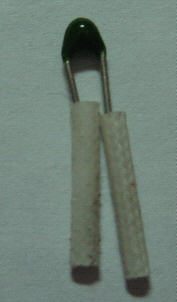

Guten Abend zusammen,
bei meinem Toaster Elec-Tech International, Modell 135001, bekommt der
Elektromagnet für den Toastschalter keinen Strom. Als Ursache habe ich
einen NTC (oder PTC?) gefunden, der einen Widerstand von 121 MOhm hat.
Das scheint mir denn doch ein bißchen zuviel zu sein. Meine Frage an
Euch: kann jemand bestätigen, daß das dunkelgrüne Bauteil ein NTC (oder
PTC) ist oder nicht vielleicht doch eine Temperatursicherung? Falls es
ein NTC (oder PTC) ist, welchen Widerstand könnte er ursprünglich gehabt
haben? Falls es wider Erwarten doch eine Temperatursicherung war, könnte
sie welche Auslösetemperatur gehabt haben? Auf der Platine ist bei dem
Bauteil "RT" aufgedruckt, was meines Erachtens auf einen NTC oder PTC
deutet.
Besten Dank schonmal für die Hilfe und viele Grüße
Roland
Gast #3914829
> deutet.
Das dürfte tatsächlich ein NTC sein, denn die haben einen viel höheren
Temperaturkoeffizienten als PTCs.
120M sind dann jedenfalls zuviel. Du kannst ja mal ein 1MOhm Poti oder
Festwiderstände anschliessen, und schauen, wie sich das auf die Zeiten
auswirkt.
Aber _VORSICHT !_
Die Teile führen alle Netzspannung, auch wenn der Toaster nicht
aktiviert wird.
Das ist besonders gefährlich, weil die Metallteile des Toasters über den
Schutzkontakt der Steckdose geerdet sind.

OP #3987887
Nabend Wolfgang,
bei meinem Toaster war's letztendlich doch nur ein durchgebrannter
0,1-Ohm-Widerstand, der den Haltemagnet nicht mehr mit Strom versorgte.
Am besten mißt Du alle Bauteile durch, die direkt oder indirekt mit dem
Haltemagneten elektrisch verbunden sind.
Viele Grüße
Roland
