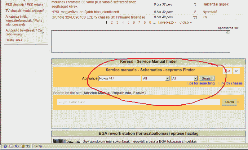

Matthias Sch. schrieb: > Die o.a. liebe Elektrotanya hat dutzende davon. Wenn du z.B. 'Nokia 447' > in die Suchleiste eingibst, hast du da das Service Manual für alle > möglichen Ausführungen dieses 17" CRT. Wo genau`? Pauschal bitte nicht. Gruß Frank
Frank Wa schrieb: > Pauschal bitte nicht. Häh? Was meinst du denn damit? Ich gehe jetzt mal davon aus, das du die Adresszeile deines Browsers findest, bzw. auf diesen Link hier klicken kannst: http://elektrotanya.com Da gibts unten ein Eingabefeld für 'Appliance', davon hab ich mal einen Screenshot angehängt und eingerahmt, damit du ihn auch findest. Du musst dann den 'Search' Knopf drücken und dann kommen die Ergebnisse. Wenn es ein Service Manual gibt, kannst du darauf klicken und musst dann eine Weile warten, bis im darauffolgenden Bild die Vorschau angezeigt und unten das 'Processing' auf 'Download' umspringt. Oh, und dann klickst du auf den Download. Ich bekomme allerdings Bedenken, ob du wirklich CRT aufschrauben solltest.
Matthias Sch. schrieb: > Häh? Was meinst du denn damit? Dankeschön. Mir hatte der Suchbegriff gefehlt. Gruß Frank
