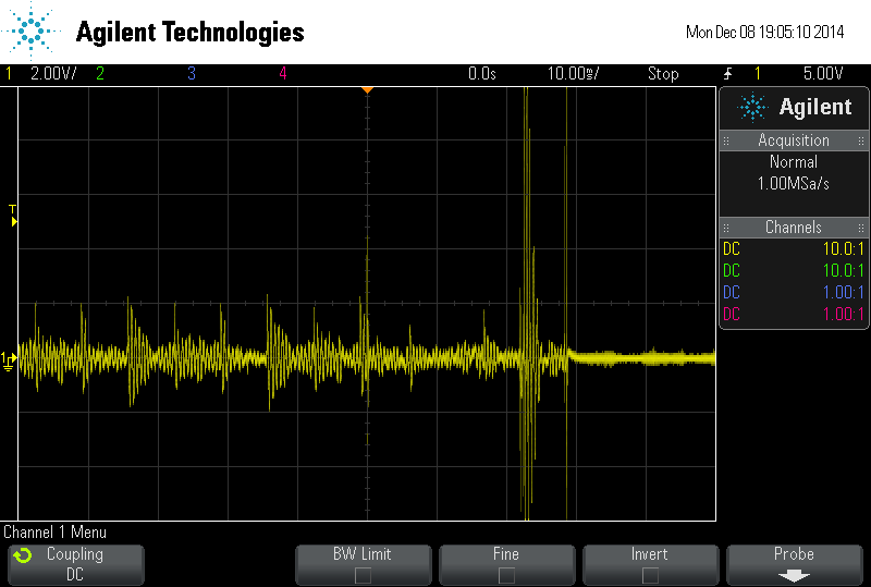

Dazu habe ich mit dem Oszi die Spannung hinter der Drossel (d. h.
zwischen Oszi-GND = die eine Seite der Drossel und der anderen Seite der
Drossel) gemessen, siehe Bild.
Da zeigt sich einiges an Rauschen aber vor allem starke Schwingungen
beim Abschalten, wohl auch durch einige "dicke" Travos.
Was empfehlen die Experten hier zum Verhindern das der FI auslöst?

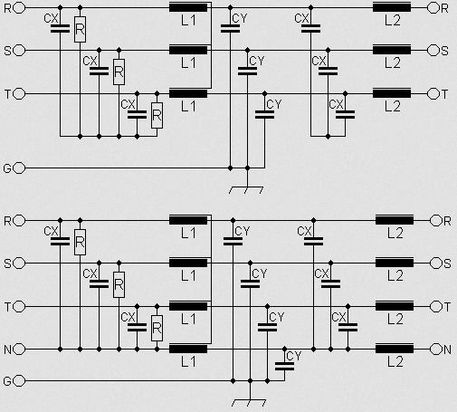

https://de.wikipedia.org/wiki/Netzfilter#FI-Schalter
Du solltest die das Übel schon an der Wurzel beseitigen. Dazu muß man
aber genauer wissen woher es kommt. In leichten Fällen hilft ein
kleiner, spannungsfester Kondensator parallel zur ursächlichen
Induktivität (um die Spannungsspitze in eine gedämpfte Schwingung
umzuwandeln), was aber leider durch die vorgeschalteten Thyristoren
etwas kniffliger werden kann. Einfachste Lösung wäre ein FI, der NUR für
diese Maschine zuständig ist?

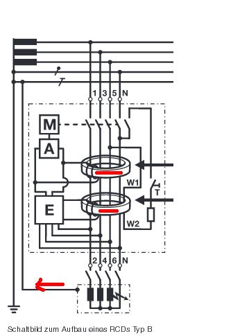

von oszi40 (Gast)
Sobald die Summe an den rot markierten Ringen NICHT NUll ergibt, sollte
ein FI üblicherweise auslösen. Im normalen Fehlerfall (Gehäusschluss)
wird über den Schutzleiter ein Strom fließen der größer 15mA ist, der
ihn zur Auslösung bringt.
WENN jedoch Störschutzkondensatoren ins Spiel kommen, wird die Lage
verzwickter, da diese üblicherweise auch einen kleinen Strom über den
Schutzleiter ableiten werden. Bedingt durch böse Abschaltspannungen von
Induktivitäten (oder auch höherfrequente Störungen) kann dieser
Ableitstrom bedingt durch Spannungsspitzen aber auch größer werden (wie
oben im Oszillogramm zu sehen). Jetzt Störkondensatoren ganz entfernen
muß aber auch keine gute Tat sein, weil dann aller Dreck ins Netz
geleitet wird. Im harmlosen Fall ist der Radioempfang gestört, im
üngünstigen Fall vertragen irgendwelche Schaltnetzteile an Deiner
Leitung das auch nicht.

von DSler (Gast)
Wir hatten das gleiche Problem, allerdings beim Einschalten mittels
Nockenschalter.
Ich konnte das Phänomen im Labor sicher reproduzieren wenn ich den
Schalter extra langsam betätigte. Der dreiphasige f/U versorgte eine
Pumpe, die lieben Kunden dachten wenn sie "vorsichtig" einschalten suppt
es nicht so bei Undichtigkeiten :).
Die Ursache hat sich leicht finden lassen (oszilloskopieren der drei
Spannungen nach dem Schalter und des SL-Stromes), wie von Oszi40 erkannt
und beschrieben: die Y-Störschutzkondensatoren des f/U Eingangsfilter.
Bei den f/U mit erhöhtem Ableitstrom (starkes Filter um den EMV
Anforderungen zu genügen) ist das besonders kritisch.
Im normalen dreiphasigen Betrieb hat der Sternpunkt G (im Bild des
Anhang) kein Potential gegenüber PE (mit dem er verbunden ist),
vorausgesetzt die CY Kondensatoren sind einigermaßen gleich groß.
Werden die drei Phasen allerdings nicht gleichzeitig (wie in meinem
Fall) zugeschaltet, sonder zeitlich leicht nacheinander, gibt es eine
Sternpunktverschiebung mit einem resultierenden erhöhten zusätzlichen
Schutzleiterableitstrom. Dieser löst dann den FI aus.
Die Verschiebung hat es zwar immer -bis zum einschwingen- da DS, die
"zusätzlichen ms" haben aber für den Effekt ausgereicht.
Meine Lösung war mit einem nun kleineren Schalter ein DS-Schütz zu
schalten, das hat die Kontakte gleichzeitiger betätigt. Gegenüber einer
Halbleiterlösung war das damals billiger.
Ein allstromsensitiver FI ist eher kontraproduktiv für das Problem da
zusätzlich noch empfindlicher, er misst ja auch Ströme die die anderen
gar nicht sehen.
