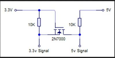

von LPCUser (Gast)
für den Pegelwandler (Schaltung im Anhang) kann ich mich nicht zwischen
zwei MOSFET's entscheiden.
2N7002 und BSS138.
Anforderung ist eine bi-direktionale Pegelwandlung zwischen 3.3V und 5V
Komponenten (SPI,I2C/TWI,UART). Ich rechne mit einer max. Frequenz von
700KHz.
Zu welchem Mosfet würdet ihr mir raten?
von LPCUser (Gast)
Ich weiß, die parasitären Kapazitäten des MOSFET'ds spielt hier eine
Rolle bzgl. der Geschwindigkeit. Aber wie zieht man das in die
Berechnung mit ein?

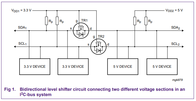

von Conny G. (conny_g)
Schau Dir mal den an, der funktioniert genau so:
http://www.adafruit.com/product/757
Und die dort genannte Appnote:
http://www.adafruit.com/datasheets/AN10441.pdf
Und ich habe kürzlich gelernt, dass sich diese Art der Pegelwandlung
hauptsächlich für I2C eignet, weil es auf diesem Bus hauptsächlich darum
geht die Leitung auf GND zu ziehen, was genau dieser Mechanismus
abbildet.
von Tilo R. (joey5337) Benutzerseite
Ich weiß der Thread ist schon uralt, aber falls die Links mal kaputt
gehen, anbei das Schaltbild aus der AN10441 von NXP.
von MaWin (Gast)
LPCUser schrieb:
> kann ich mich nicht zwischen zwei MOSFET's entscheiden.
Da die Frage von unseren Ahnungslosen wie üblich nicht beantwortet
wurde:
Die Schaltung zieht den MOSFET unter 3.3V damit er leitet, zumindest
zwischen 1.4 und 0.8V sollte das passieren, also 1.9V UGS bis 2.5V UGS.
> 2N7002 und BSS138
https://www.reichelt.de/index.html?ACTION=7&LA=3&OPEN=0&INDEX=0&FILENAME=A100%2F2N7002-HTS.PDF
eher schlecht da schlechte erst ab 2.5V überhaupt 250uA zu leiten
beginnen und erst bei 4.5V voll leiten.
https://www.reichelt.de/index.html?ACTION=7&LA=3&OPEN=0&INDEX=0&FILENAME=A200%2FBSS138-FSC.pdf
Nein, auch ungeeignet.
Ein BSS138L leitet aber schon ausreichend:
https://www.mouser.de/datasheet/2/308/1/BSS138L_D-1802942.pdf
Besser ein MOSFET der eine RDSon Angabe ab 2.5V hat, IRLML2502/UML2502
wird gern genommen.
von Uwe S. (bullshit-bingo)
Apropos ahnungslos...mit 10K am Drain, aber 700KHz, ist keiner der im
Thread genannten Mosfets geeignet. Bei so kleinem Drainstrom öffnen die
Dinger einfach nicht schnell genug. So ein dickes Ding wie IRLML2502
macht garantiert nicht mehr auf.
BSS127 könnte es schaffen, aber die Gatespannung würde vielleicht knapp.
von Manfred (Gast)
In der alten Philips-Applikation sind auf Seite 13 die Anforderungen an
den FET beschrieben.
von Klaus R. (klara)
> Berechnung mit ein?
Mit LTspice.
mfg Klaus
