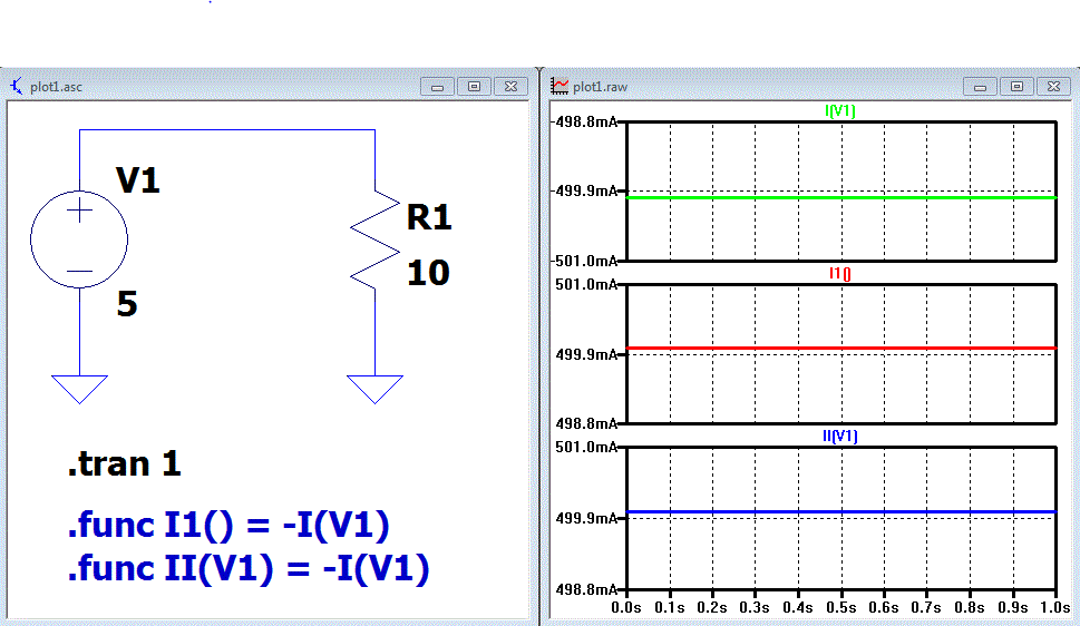

LTSpice und die kleinen Widrigkeiten im Alltag
wie z.B. die Stromrichtung bei Gleichspannungsquellen
beim Überfahren der Quelle mit dem Cursor zeigt die Stromzange so, dass
sich dummerweise eine negative Stromabgabe ergibt.
Kann man das einfach ändern ohne mit Vorzeichen im Plot zu hantieren?
Die Stromrichtung zeigt bei V-Quellen in den Pluspol. Das ist in SPICE
so definiert. Kein SPICE der Welt wird das ändern da es sonst
inkompatibel wäre. Ähnliches gilt für andere zweipolige Bauteile, z. B.
Widerstände. Der Strom zeigt in den Pin-1. Wenn das einem nicht passt,
dann einfach den Widerstand umdrehen (ctrl-r).
Wen du unbedingt I(V1) mit umgekehrtem Vorzeichen haben willst, dann
könntest du
a) eine Plotfunktion definieren
b) oder eine V-Quelle mit 0V in gewünschter Richtung in die Leitung
setzen.

Helmut S. schrieb:
> Ja an das hatte ich auch gedacht aber da könnte es sein, dass man für
> verrückt erklärt wird. :-)
diese Bedenken hatte ich auch. Wollte ich dem TO aber keine Variante
vorenthalten :-) .

Helmut S. (helmuts) schrieb:
> Das wäre das Beispiel mit Plot-Definitionen. Allerdings habe ich das
> dafür nie verwendet, weil das im Endeffekt eher verwirrt.
