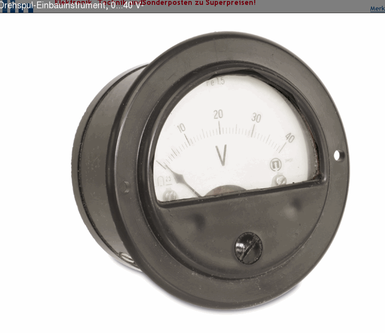

Ich suche für ein Bastelprojekt im moment nach analogen
Anzeigeinstrumenten und finde einfach nicht das was ich suche. Welchen
Suchbegriff ich auch eingebe das was dem wonach ich suche am nächsten
kommt sind Einbauvoltmeter. Ich möchte aber gerne eine
spannungsgesteuerte analoge Anzeige, welche möglichst im Bereich
zwischen 0 und 5v liegt (da ich mit Arduino arbeiten möchte). Am
liebsten wäre es mir wenn diese rund ist (also einer Messuhr ähnlich).
Am schönsten wäre es wenn sich so ein Teil in Fabrikoptik fände. Also
Wie eine dieser typischen Edelstahlanzeigen.
Habt ihr vielleicht Ideen wo man diese findet, bzw. welcher Begriff
genau auf das zutrifft was ich suche?

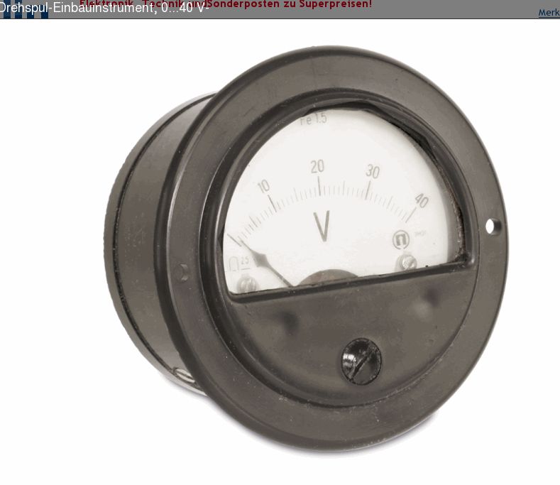

> also Pollin hat gerade wieder einen Schwung russischer Drehspulinstrumente
reinbekommen.
Wenn man bedenkt, das wird haendisch zusammengebaut. 4Euro .. das deckt
doch nicht mal den Transport ... kopfschuettel.
Anstelle von Bakelit, oder billigst Spritzguss, sollten die auf Retro
machen. zB aus Wurzelholz, fuer 100 Euro. Oder aus edlem Tropenholz ..
von Ingolf O. (headshotzombie)
> Drehspulinstrumente reinbekommen.
Da auf dem DB zum 100V-Messinstrument als Herstellerort Burgas genannt
ist, sollte dieses "Made in Bulgaria" sein!
Bei Pollin ist man vermutlich wegen der kyrillischen Schrift
ausschliesslich von Russland bzw. UdSSR ausgegangen.
Mein dbzgl. Mailhinweis fand dort leider noch keine Berücksichtigung...

Aber die Verarbeitung dieser Teile (oben) ist doch etwas arg grob.
Liebevoll von frustierter bulgarischer? Hausfrau mit dem
Kartoffelschaeler aus wabligem PVC geschnitzt ...
Egal. Vielleicht sind die ja auch viel huebscher. Mahlzeit.

Ging jetzt nicht ums Design, sondern um die Verarbeitung. Einen
stehengelassenen Grat kann man ja abschneiden, zu dem Preis ok. Was
schon fehlt laesst sich schlecht wieder anschnitzen. Da fehlt doch ein
Stueck, auf dem Bild.

Mit dem Begriff "Edelstahl-Optik" im Eröffnungs-Beitrag kann ich zwar
auch nichts anfangen, aber mit so manchen Antworten auch nicht.
A: "Ich möchte mir einen Oldtimer zulegen, oder ein Auto, das irgendwie
altmodisch aussieht. Wie ist das eigentlich mit dem heutigen bleifreien
Benzin?"
B: "Oldtimer sind doch häßlich."
C: "Taugen nur zum Wegwerfen."
B: "Wo macht man eigentlich den Henkel dran? Zum Wegwerfen"
C: "Die alten Autos waren leichter, kann man weiter werfen."
D: "Elektroauto."
Also zum Thema:
Die Dinger von Pollin sehen doch herrlich retro aus.
Andere heute erhältliche Drehspulinstrumente sehen so lala aus.
Mit der von Dir erwähnten Edelstahl-Optik kann ich nichts anfangen. Soll
es etwa wie ein mechanisches Manometer aussehen? Oder wie ein ganz
uraltes großes Meßinstrument?
Spannungsbereich:
Im Drehspulinstrument steckt immer eine, wie der Name schon sagt,
Drehspule, deren Vollausschlag im Prinzip schon mit einem ganz geringen
Strom erreicht wird (unter 1mA), Spannungsabfall dabei unbekannt, aber
vielleicht auch unter 1V. Bei einem Spannungsbereich von 0-40V steckt
ein Vorwiderstand drin, der diesen Strom eben erst bei 40V ermöglicht.
40V-Instrument kaufen, aufmachen, Vorwiderstand entdecken und durch
einen ersetzen, der selbiges bei 5V macht. PWM dran und Du hast ein vom
Controller steuerbares Analog-Instrument.

Meinst Du diese "Lücken" direkt am Glas?
Ich denke mal das dürfte sich eher um einen Transportschaden handeln und
die Pollinleute fotografieren das erfahrungsgemäß unreflektiert als
Sample.

Der im 100V-Messintrument enthaltene Rv betrug übrigens 86,9kOhm!
Der typische Wert solcher Instrumente für Vollausschlag ist ja
auch 1mA entsprechend 1kOhm pro Volt.
Gruss

von Gauge (Gast)
Die Dinger von Pollin sind schon schick und vielen Dank an alle für die
vielen Vorschläge.
Das ist schon nah an dem was ich mir vorgestellt hatte.
@ Tom : ja optisch hatte ich tatsächlich sowas wie ein altes Manometer
vor Augen.
Mich würde bei den bakelit dingern interessieren: kann man da relativ
einfach das ziffernblatt tauschen? und ist es möglich die von hinten zu
beleuchten?

von Marek N. (Gast)
also bei den Pollin-Dingern kann man das Zifferblatt abschrauben oder
ein neu bedrucktes einbauen.
Glashaarpinsel und Anreibebuchstaben (Letraset) eignen sich sehr gut
dafür.
Beleuchtung sollte mit kleinen, warmweißen SMD-LEDs kein großes Problem
sein.
Beste Grüße, Marek
