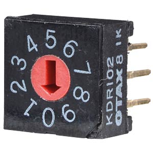

Hallo Forum,
ich habe eine Frage die eventuel saublöd ist und mein signifikantes
Nichtwissen bloßstellt. Ich versuch es trotzdem:
Mein µC ist ein Arm7, ich mach das mit µVision3 und Realview-Compiler.
Mein kleines Projekt ist auf mehrere C-Dateien verteilt.
Die eine C-Datei, die Timer-Interrupt-Routine ist bei Eigenschaften ins
RAM gemappt, dort läuft sie schneller ab.
Die andere C-Datei ist das Hauptprogramm, das ein paar  Drehschalter
(siehe Bild) abfragt und damit float-Werte aus Tabellen holt und damit
Berechnungen macht.
In der Timer-Interrupt-Routine ist dafür natürlich keine Zeit!
Wie kann ich der Timer-Interrupt-Routine die zwei berechneten Werte
mitteilen? Geht das über globale Variablen? Aber wie?
Ich steh im Moment neben mir und auf dem Schlauch!!!
