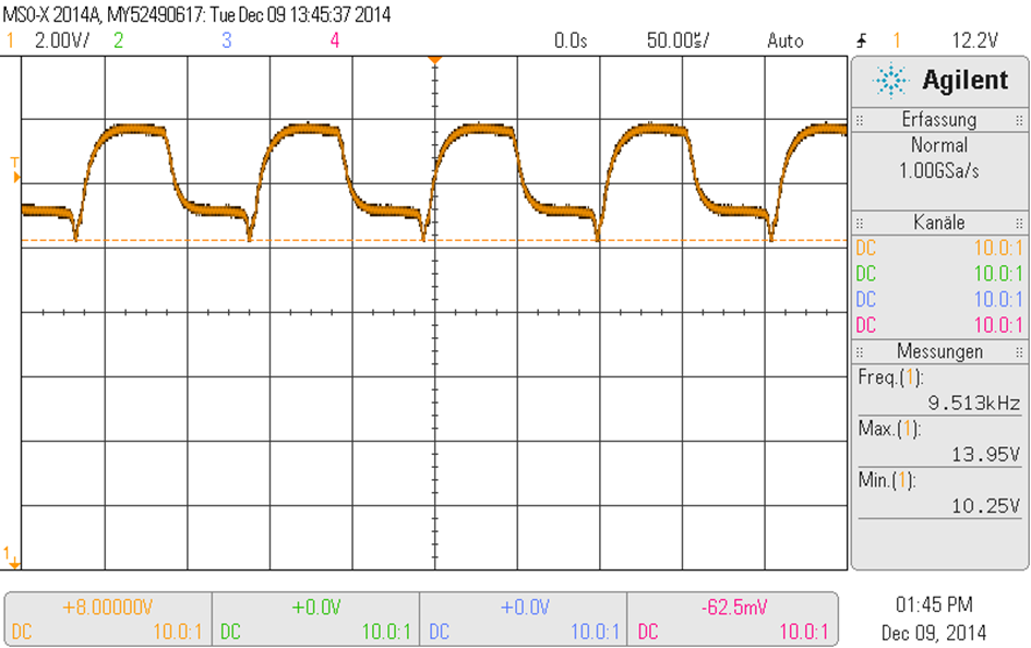

Ausgangslage: Ein Sensor erhält vom Auswertegerät eine
Versorgungspannung von 14VDC, worauf der Sensor mit einem Rechtecksignal
von 10kHz die Messwerte moduliert (10,5V / 14V siehe KO-Bild). Aus
diesem Signal soll über ein Filter und einen Spannungsregler eine
stabile 10V Spannungsquelle erzeugt werden welche mit 15 - 20mA belastet
wird. Als Filter habe ich an ein Pi LC Filter gedacht und als
Spannungsregler an eine TPS71501. Die Schaltung sollte möglichst wenig
Strom verbrauchen.
Hat jemand Erfahrung mit dem filtern von solchen Signalen und ist das LC
PI Filter die richtige Filterwahl für diese Anwendung?

Die Aufgabenstellung ist konfus.
Du hast eine Spannung, die von 10,5 bis 14 V schwankt, und willst
stabile 10 V haben.  Dafür würde ein Spannngsregler genügen. ;-)
Deine Spannung hat aber „einen Messwert“ aufgeprägt.  In welcher Form
ist dieser enthalten, Frequenz, Amplitude?  In welcher Form soll er
anschließend dargestellt werden?

Der aber mit 0,5V "Drop" auskommen müsste. Vielleicht könnte man als
"Filter" eine Kombination aus Schottky-Diode und Elko nehmen. Dadurch
wäre die Spannung dann etwas höher.

Ja, ich habe auch öfter den Eindruck: Es wird stabilisiert auf
Teufel komm raus. Den meisten Elektronikschaltungen ist die Höhe
der Betriebsspannung völlig egal. Sie darf während des Betriebs
nur nicht zu sehr schwanken.
