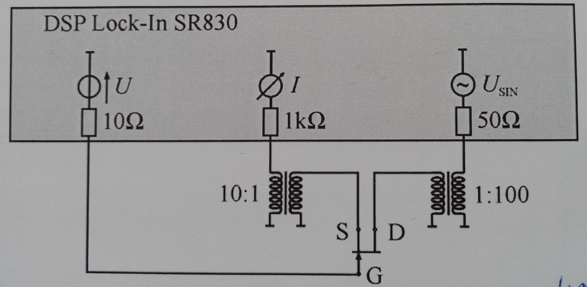

Ich habe eine weitere Frage:
Kann mir jemand sagen, was die Funktion der einzelnen Trafos am Lock-In
Verstärker sein könnten. Das rechts dient ja zunächst für die
Runtertransformation der Spannung, die an der Probe anliegen soll, um
die Probe vor einer eventuellen Zerstörung zu schützen. Wozu genau dient
der Trafo am Eingang des Lock-Ins?
Ich hab obige Abbildung nicht gefunden. Man muss bei empfindlichen
Messungen darauf bedacht sein, DC-maessig vom System getrennt zu sein.
Dies erreicht man mit Trafos. Ich verwende gerne Datenleitungsdrosseln,
welche eine Stufe kleiner als stromkompensierte Drosseln sind, aber
physikalisch dasselbe. Die haben allerdings eine 1:1 Wicklung, erfordern
von mir dafuer gar nichts. Ich arbeite meist einiges ueber 1kHz. Bei
tieferen Frequenzen muss man sich Gedanken ueber die Dimensionierung der
Trafos machen.
Wenn du jetzt noch sagst, wo du das Bildchen her hast und welche
Anwendung es zeigt, kannst du auch auf eine vernünftige Antwort hoffen.
Im Manual des SR830 findet es sich jedenfalls nicht.
Ist wahrscheinlich nur ein Prinzipschaltbild, das irgendetwas zeigen
soll. Mit Übertragern läßt sich jedenfalls einen galvanische Trennung
erzeugen, quasi rauschfrei der Signalpegel anheben oder absenken (bis
auf die Kupferwiderstände der Wicklungen) und Impedanzen transformieren.
Ohne genaue Spezifikationen der Übertrager ist das Bild aber ohne
konkrete Aussagekraft.

Naja. Zum einen will man den zu messenden Prozess beeinflussen
(modulieren), und denn moechte man nicht mit einem DC-LF offset
saettigen oder stoeren. Zum anderen moechte man beliebig kleine Signal
Messen, und dabei sollte der Eingnagsverstaerker nicht gleich wegen
DC-LF saettigen. Wenn man Nanovolt messen will ist schon 1mV Brumm
wahnsinnig viel.

Hi Leute,
danke für die ersten Antworten und Anregungen und sorry,
ich hätte etwas genauer sein sollen.
In der Aufgabe geht es darum den quantisierten Leitwert in einem
Elektronen Wellenleiter (bei 4,2K) zu messen (herkömmliche MODFETs). Die
im Bild zu sehende Probe ist ein Transistor mit einem
Quantenpunktpontakt mit einer Breit im Bereich von 100 bis 150 nm. Und
die Aufgabe war es, den Aufbau so wie im Bild zu realisieren und im
Anschluss die Bedeutung/Funktionen der jeweiligen Trafos zu beschreiben.
Danke nochmals für die Antworten
Aha. Ok. Die Fusspunkte der (Trafo)Spulen wurden unklar bezeichnet. Der
Fusspunkt, sprich GND der Spulen, die mit dem Lockin verbunden sind,
sind mit dem GND des Lockin verbunden, waehrend die Fusspunkte der
Spulen am Experiment mit dem GND des Experimentes verbunden sind.
Auch wenn da nur jeweile mV zwischen den GND sind.
