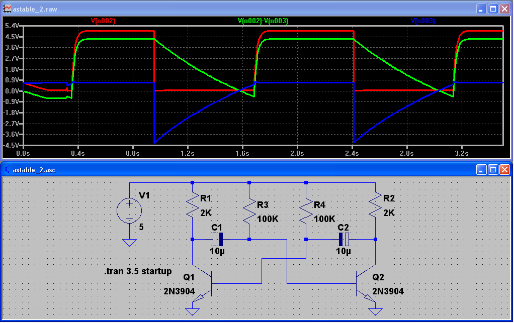

Hallo Leute,
aufgrund der inspiration durch die CT Hacks hab ich eine simple
Multivibratorschaltung auf dem Steckboard nachgebaut.
Hab das Hier nachgebaut:
(http://www.hobby-bastelecke.de/grundschaltungen/multivibrator.htm)
Funktinoiert auch einwandfrei.
Was mir aber nicht in den Kopf gehen will ist:
Die Kondensatoren werden über R2 bzw R3 gegen Masse geladen und es sind
Elkos eingezeichnet, die gepolt betrieben werden müssen.
Sollte hier nicht Plus und Minus des Kondensators geschaut werden,
sodass der Plus Pol des Kondensators dort ist wo der Strom herkommt?
Was übersehe ich da ? :)
Kann mir jemand auf die Sprünge helfen,
danke und liebe Grüße
Stefan
Gast #3917295
Stimmt.
Und dann liegt am jeweiligen Elko eine negative Spannung von ca. 0,7V.
In der nächsten Taktphase liegt jedoch über R1+D1 (bzw. R4+D2) eine
deutlich höhere positive Spannung an: Ub - Uled - 0,7V
Im zeitlichen Mittel liegt am jeweiligen Elko also schon eine positive
Spannung an.
Man könnte auch sagen:
Es liegt am jeweiligen Elko eine Wechelspannung an mit DC-Komponente.
Gast #3917397
Hier mal eine Sim.
Betriebsspannung ist 5V.
Rot ist der Spannungsverlauf am Kollektor von Q1.
Blau ist der Spannungsverlauf an der Basis von Q2.
Grün ist die Differenz, also der Spannungsverlauf am Elko C1.
Negative Spannung liegt am Elko also nur kurze Zeit und sehr wenig an.
Gast #3918299
Hallo Leute,
danke für eure Antworten und vor allem für die Simulation,
Ich hatte einen großen Denkfehler:)
Ich hatte irgendwie übersehen hatte das c1 bzw c1 auch positiv geladen
werden, bzw nicht richtig interpretiert.
Danke und liebe Grüße
Stefan
