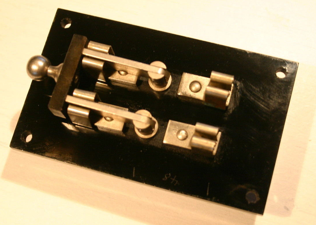

Hallo zusammen, für ein Röhrenverstärker-Projekt möchte ich einen 260VA Ringkerntransformator mit Niederspannung einschalten. Hintergrund ist, dass ich gerne den angehängten Schalter benutzen würde, was aber bei Netzspannung etwas riskant wäre :) Meine erste Idee war, einfach per Batterie ein Relais zu schalten, aber der Einschaltstrom eines Ringkerntransformators ist ja doch enorm. Hat da jemand praktikable Ideen? Ich bin bei der Suche auch auf Trafo-Schaltrelais gestossen. Macht sowas eventuell Sinn? Danke schonmal für Anregungen :)
Daniel Paessler schrieb: > für ein Röhrenverstärker-Projekt möchte ich einen 260VA > Ringkerntransformator mit Niederspannung einschalten. Dann setze obigen Schalter doch auf die Niederspannungsseite. > Meine erste Idee war, einfach per Batterie ein Relais zu schalten, aber > der Einschaltstrom eines Ringkerntransformators ist ja doch enorm. 260VA sollte ein üblicher 16A-Automat gerade noch so packen. Es gibt im INet aber massenhaft Startschaltungen mit per Relais überbrücktem Vorwiderstand > Ich bin bei der Suche auch auf Trafo-Schaltrelais gestossen. Macht sowas > eventuell Sinn? Die sind nicht billig und eigentlich erst ab 500VA sinnvoll.

> Dann setze obigen Schalter doch auf die Niederspannungsseite. Ich sollte die Daten der Sekundärseite ergänzen :) Sec 1: 250 V @ 0,4 A Sec 2: 250 V @ 0,4 A Sec 3: 50 V @ 0,1 A Sec 4: 50 V @ 0,1 A Sec 5: 6,3 V @ 4,0 A Sec 6: 6,3 V @ 4,0 A > 260VA sollte ein üblicher 16A-Automat gerade noch so packen. Es gibt > im INet aber massenhaft Startschaltungen mit per Relais überbrücktem > Vorwiderstand Dann suche ich mal, oder hast Du evtl. ein Beispiel/Link parat? Vielen Dank für die schnelle Antwort :)

MaWin schrieb: > Geplante Obsoleszenz? Man könnte das tatsächlich machen indem man die Batteriespannung und die gleichgereichtete Heizspannung über Dioden zusammenschaltet. Beim Einschalten zieht das Relais dann mit dem Batteriestrom und dann übernimmt der Netztrafo. Da wird die Batterie sehr lange leben. Aber ich würde auch eher zu einem STBY-Netzteil dafür raten. LG old.
Der gezeigte Schalter ist die Miniaturausfuehrung von Schaltern aus Filmen, wo Leute gegrillt werden. Also vielleicht mal mit Barbie oder so ein Selfie machen. Und dann in die Tonne. Er ist nicht beruehrungssicher, der ist zu nichts brauchbar.
#3917950
Siebzehn Für Fuenfzehn schrieb: > Er ist nicht > beruehrungssicher, der ist zu nichts brauchbar. warum sollte er für Kleinspannung nicht brauchbar sein? Schon mal eine Modelleisenbahn gesehen, das sie die Schienen nicht berührungssicher und das spielen Kinder damit - WAHNSINN.
also sollte sowas genügen? : http://www.ebay.de/itm/SSR-Solid-State-Relais-Halbleiterrelais-48-480V-AC-25A-/351205785097?pt=Elektromechanische_Bauelemente&hash=item51c57efe09 Dann kann ich mit einem "kleinen" Standby-Netzteil schalten und bau halt zusätzlich noch einen extra Schalter ein, der alles komplett abschaltet.

Ja, das kannst du nehmen.
