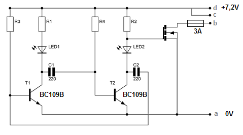

ich bin gerade an einem neuen Projekt dran und benötige etwas Hilfe.
Aber zunächst worum es geht: Für Skischuhe möchte ich beheizte
Einlegesohlen herstellen.
Dafür habe ich auch schon etwas eingekauft und gebastelt. Das ganze war
nicht ganz billig, aber hoffentlich lässt sich das Ergebnis sehen
Ich habe bereits:
 - Einlagensohlen aus Wolle
 - Heizfolien (THF-70130)
 - Kunststoffgehäuse für die Technik
 - Batteriefach (für 6x AA)
 - 12 AA Akkus (1,2V 2700 mAh)
 - Kabel, Stecker, Buchsen
 - verschiedene Leistungs-Widerstände
 - Drehschalter
Auf die Rückseite der Einlagensohlen habe ich Alufolie und die
Heizelemente geklebt. Die Folien habe ich mit einem Kabel und einem
Stecker verlötet. In das Kunststoffgehäuse habe ich oben die Buchse
verbaut und das Batteriefach eingelassen.
Dann dachte ich mir über die Leistungs-Widerstände steure ich die
Temperatur. Das funktioniert auch ganz gut, nur die Widerstände werden
dabei wärmer als die Folien. Also geht da bestimmt ordentlich Energie
verloren... Jetzt habe ich nach Alternativen gesucht und auch einiges
gefunden - auch hier im Forum. Doch dort wurden immer Temperatursensoren
eingesetzt. Auf diese würde ich möglichst verzichten wollen. Wie Ihr
vielleicht schon gemerkt habt kenne ich mich nur mit den absoluten
Grundlagen aus, habt also etwas Verständnis mit mir.
Wie könnte ich so eine Steuerung der Heizfolien einfach und ohne großen
Energieverlust umsetzten? Konstantstromquelle? Fertige Bausätze?

Ich würde eine einfache PWM mit Mosfet nehmen.

PWM ist das Stichwort.

…ich glaube Du hast zu viele Akkus im Kasten.
Vorwiderstaende raus !

Bemühe doch mal die Suche hier mit dem Stichwort "PWM".
Damit kannst Du fast verlustlos dosieren.
MaWin zB. hat mal eine einfach und preiswert aufzubauende Schaltung für
Akku-Bohrmaschinen gepostet.
Du solltest auch noch Vorkehrungen treffen,
dass sich keiner der NiMH-Akkus zu tief entladen kann.
Bereits <0,9V reduzieren die Lebensdauer.
Umpolung einer Zelle ist für diese tödlich.

von Marlin B. (marlin)
Wow danke für die vielen Antworten!! Ich werde mir jetzt mal Schaltungen
für PWM mit Mosfets angucken. Wenn ich das richtig verstanden habe, ist
das quasi eine Blinklichtschaltung, nur anstelle von Lampen wird die
Folie über einen Mosfet angesteuert.

von Harald W. (wilhelms)
Steuern kannst Du, wie bereits gesagt, per PWM. Aber schon aus
Sicherheitsgründen wirst Du um eine Regelung nicht herumkommen.
"Gebratene Füsse" werden Deine potentiellen Kunden sicherlich
nicht so toll finden. Dazu musst Du auf jeden Fall die Tempe-
ratur messen. Und das geht nun mal am einfachsten mit den
angesprochenen Sensoren. Theoretisch könntest Du auch den
Heizer als Sensor verwenden. Aber das ist eine technisch
anspruchsvolle Lösung. Und ich denke auch, das Du einen zwei-
ten Sensor für die unabhängige Notabschaltung brauchst. Wie
machen das denn die bereits käuflich erwerbbaren Sohlenheizer?
> Aber schon aus Sicherheitsgründen wirst Du um eine Regelung nicht
> herumkommen.
> ratur messen.
Potentiellen Kunden gibt es zum Glück nicht, sonst würde ich das nicht
selber machen ;)
Ich hatte die Sohlen bereits an einer Netzteil bei 9V. Dabei sind diese
zwar sehr warm geworden (bei 25° Außentemperatur), aber noch weit
entfernt unerträglich zu werden. Eher eine sehr gute Sauna für die Füße.
Deswegen dachte ich, dass die Sicherheit gewährleistet ist.

man kann es auch übertreiben. Ein not-aus reicht dafür aus. Ist ja nicht
so das sie keine Zeit brauche um hochzuheizen.
Ein mechanischen Schalter der sinnvoll erreichbar ist und gut ist. Es
gibt vermutlich bei Ski-fahren größere Gefahren als verbrannte
Fußsohlen.
von RoJoe (Gast)
Marlin B. schrieb:
>> Wie machen das denn die bereits käuflich erwerbbaren Sohlenheizer?
> Die habe ich auch hier, haben aber leider kaum Leistung. Besonders bei
> Temperaturen deutlich unter 0° sind die viel zu schwach.
Ist auch meine Erfahrung.
6 x 1,25V x 2,7Ah = 20,25Wh
realistisch bei 4h Heizdauer:
6 x 1,25V x 2Ah = 15Wh
15Wh/4h = 3,75W
Da braucht es nur eine Sicherung für den Fall eines Kurzschlusses im
Kabel zur Heizfolie.

Solch eine kleine Steuerung mit Abschaltung habe ich mir gerade für den
Modellflieger-Winter gebaut. Was dort als Heizlast dranhängt, ist der
Schaltung ziemlich egal. Natürlich bei mir dann mit Lipo-Akku, ist aber
auch variabel.
Hier der Link:
http://fpv-community.de/showthread.php?55167-Sender-Handauflagen-Heizung-mit-Sicherheitsabschaltung-und-Heizstufen
Es sind noch Leiterplatten übrig, bei Bedarf abends Kontakt per PN.
PWM würde ich an Heizfolien nicht anlegen weil man sich damit einen
wunderbaren Sender baut der zu dem auch nah am Körper liegt. Wie wäre es
denn mit einem DCDC im Constant Current Mode, wo du den Strom entweder
digital oder analog einstellst? Einfach einen LED-Treiber nehmen.... Da
gibt es genug.
PS: PWM an Heizfolien ist in einer EMV-Messung der absolute Overkill.
Aber das Handy an den Kopf halten.
Er kann sogar die PWM mit 10Hz machen.
von Gästchen (Gast)
Und, wird noch ein Sender dich gesünder machen?
Handyantenne ist so gebaut dass sie weg vom Kopf strahlt.
Beim PWM auf Heizfolie gibst du richtig Strom auf eine induktiv
behaftete Last. Auch wenn es 10Hz sind, es zählt die
Flankengeschwindigkeit. Bei so einem Konstrukt wirst du in deiner Firma
auf allen Oszis das gleiche Bild sehen. Das ist jetzt wirklich kein
Witz.

.. und mal daran gedacht, wie der DC/DC-Wandler arbeitet? Als
Schalter/PWM oder selbst Heizung?
Auch ist die Unterspannungsabschaltung danmit nicht gelöst.
> behaftete Last.
eine Heizfolie ist aber keine induktiv last - eventuell in der Theorie,
aber nicht in der Praxis.
Richtig, und diese kann er extrem langsam machen
> Witz.
du kannst auch auf dem Oszis das einschalten vom Licht sehen - aber wer
will das wissen und wen stört das?
Hallo.
Du verwechselst hier internen DC/DC-Switch mit einer Folienlast die
irgendwo außen liegt und mit PWM getaktet wird. Interner DC/DC-Switch in
einem Wandler (z.B. LED-Treiber) hat wohl kaum Dimensionen einer
Heizfolienantenne und ist dazu mit Kapazitäten lokal gut geblockt.
Unterspannungsfunktion hast du heute in vielen
DC/DC-Konvertern/LED-Treiber.
von Gästchen (Gast)
Jeder Leiter hat einen induktiven Anteil, es kommt nur auf die
Länge/Konstruktion an. Die Heizfolie ist schon vom Layout her wie Spule
ausgelegt.
Richtig, die möglichkeit gäbe es, ich verstehe nur nicht die große
Notwendigkeit wenn es schon fertige Bausteine dazu gibt. Außerdem
machstu mit extrem langsamen Flanken auch deine Regelung langsam.
Na wenn dein Schalter unter deinem Fuß ist und mit 10Hz schaltet,
vielleicht interessiert es dich. Sagen wir mal, eventuell.

...die fast alle PWM machen. Außer die analogen, aber die will man für
diesen Zweck auch nicht benutzen, weil sie die Leistung in Wärme
umsetzen und das kommt der Sohlenheizung nicht zu Gute.
Auch ein FET, der eine Taktung von beispielsweise 5s hat und bei dem die
Einschaltzeit unterschiedlich lang ist, ist genauso PWM. Und wenn der
Widerstand, den die Sohlenheizung nun mal darstellt, einmal in 5s
eingeschaltet wird, dann ist das "der absolute Overkill"? Da ist jedes
Bügeleisen mit seinem Bimetall-Schalter schlimmer!

es gibt auch fertige PWM Bausteine. Jede Billige LED-Lichterkette wird
per PWM gedimmt. Und dabei hat man dort eine richtige Antenne.
Ich würde sogar darauf wetten, das Sitzheizungen im Auto auch per PWM
gedimmt werden.
Niemand verwendet für solche dinge eine Stromregelung, der Aufwand ist
dafür viel zu groß.

Diese Flächenheizfolien, wie sie im KFZ-bereich üblich sind, sind
meistens gegensinnig ("als Schlaufe") gewickelt/gelegt. Da heben sich
die Magnetfelder größtenteils gegenseitig auf, was übrig bleibt ist fast
rein ohmsches Verhalten.
Da macht PWM keine Probleme.

Mal im Ernst: So eine langsame PWM mit der lächerlichen Leistung von 3-4
Watt ist EIN WITZ was EMV und co angeht.
Ein paranoider Mensch baut mit Hilfe eines Gate-Widerstandes und eines
Caps von Drain nach Gate einen "Ghetto Slew-Rate-Limiter". Ein Normaler
spart sich die zusätzlichen Verluste und pfeift auf die evtl. vorhandene
minimale Abstrahlung.
Ich konnte meine künstlerischen Fähigkeiten in Paint mal total austoben
und diese Schaltung ist dabei ausgekommen. Ich habe eine astabile
Kippstufe genommen und den MOSFET eingesetzt. Die Widerstände R3 und R4
muss ich noch ein bisschen ausprobieren und einen durch ein Poti
ersetzen. An Anschluss b und c soll die Folie angeschlossen werden.
Ich kann leider erst am Wochenende die Schaltung überprüfen, weil ich
nicht die passenden Teile hier vor Ort habe. Könnte die Schaltung so
funktionieren?
Marlin B. schrieb:
> Könnte die Schaltung so funktionieren?
Das ist doch die Standardschaltung eines astabilen Multivibrators.
Die funktioniert ohne Zusatzmassnahmen nur bis ca. 6V. Wenn Du
schon keinen µC nehmen willst, nimm doch wenigstens Logikbausteine
aus der 4000er-Reihe, z.B. den 4538.
Gruss
Harald

Die Batteriebox ist soweit schon fertig. Diese wird mittels eines Hakens
oben in die Skischuhe eingehängt, anschließend mit einem
Gummi-Kletter-Band zusätzlich um den Schuh fixiert. Damit die Box sich
nicht um den Schuh dreht, ist an der Seite zum Shuh etwas Schaumstoff.
Ob das auch auf knallharten Pisten hält kann ich erst nach Neujahr
sagen.
Spricht etwas gegen eine astabile Kippstufe um den Takt zu geben? Für
die Kippstufe habe ich schon sämtliche Bauteile hier und müsste nicht
noch neue bestellen.
von Udo S. (urschmitt)
Such doch einfach mal nach ne555 pwm oder schaue hier:
http://www.dse-faq.elektronik-kompendium.de/dse-faq.htm#F.25
Die PWM Frequenz kannst du durch größere Kondensatoren entsprechend
verkleinern.
von RoJoe (Gast)
Kannst Du so machen.
Mit 7,2V funzt das.
Für langsamen Takt brauchst Du Elkos für die Cs.
Falls der MOSFET ein LL-Typ sein sollte, solltest Du das Gate an den
Kollektor von T2 anschliessen, damit er sicher sperrt.

> Mit 7,2V funzt das.
Das ist aber schon sehr grenzwertig, denn normalerweise hat die
BE-Diode nur 7V Sperrspannung.
von RoJoe (Gast)
Nach meinen Messungen geht das bei den BC54x los ab 8,xV bis >10V.
Wenn er die LEDs noch einbaut, subtrahieren sich noch
die Uled als auch die Ube des jew. Transistors, also insges. >2V.
Also alles halb so wild.
