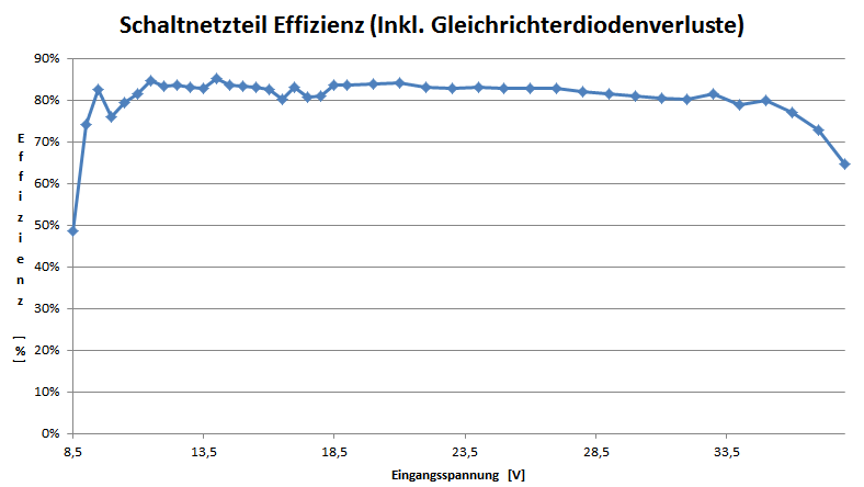

Ich habe nach längerer Suche endlich einen gleichwertig hellen Ersatz
für meine 12V 20W GU5.3 Leuchtmittel gefunden.
Der Hersteller (den nenn ich absichtlich nicht) gibt an, dass die
Leuchte mit 12V DC betrieben werden muss und am besten "spezial" an LED
Netzteilen.
Die LED Leuchten funktionieren natürlich auch mit 12VAC an
ringkerntrafos...

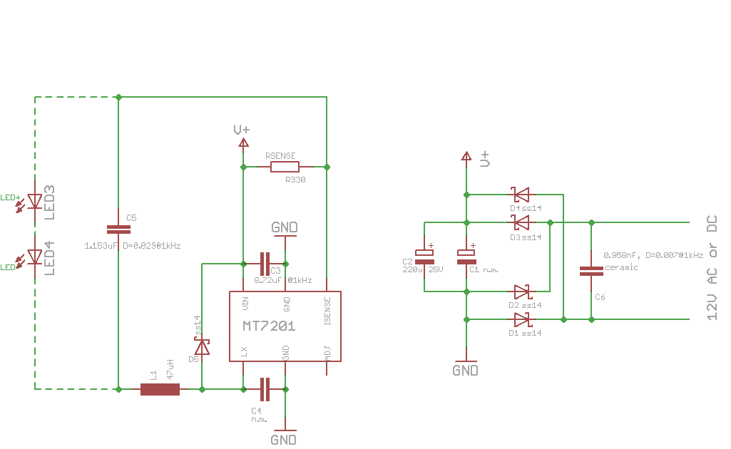

Wer mal wissen will, wie die Dinger funktionieren: Ich habeden
Schaltplan reverseengineert. Es entspricht praktisch vollständig der
Application note vom Hersteller des Schaltreglers (MT7201).
Im Anhang auch eine Effizienzmessung des Schaltreglers, gemessen vom
Eingang (2 Versorgungspinne), bis zum Ausgang (LED Anschluesse). Die
Verluste vom Brückengleichrichter sind also auch enthalten.
Was mich etwas stutzig macht: Der 1nF Keramik Kondensator, der am
AC-Eingang enthalten ist.
Eine oft gesehene Fehlermode von Keramikkondensatoren ist der
Kurzschluss, zumindest bei nicht NP0 Cs.
Ist das Ding da, damit die Lampe schnell kaputt geht (z.B. beim
schnellen Transienten beim Einschalten)?
Oder zum entstören?
Oder beides? :-)

Ganz vergessen:
C3 (nominal vermutlich 10uF) hat 0805 als Bauform. Im besten Fall also
ein 25V Typ, evtl. sogar nur 16V.
C2 (220uF) hat ein Rating von 25V und ist bei 38V (-2*Diodenverlust) in
die Luft gegangen :-)

Gast #3917697
> ringkerntrafos...
Dabei aber mit Überspannung, 12Veff hat ja 17Vpp
EMV Störungen verhindern.
Lebensdauerbegrenzend sind wohl eher die 220uF.

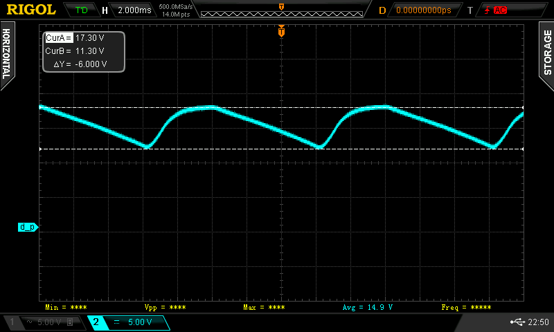

Gast #3917714
Der Sense-Widerstand hat zum Glück nur 0.33Ohm. Bei den 300mA die
darüber fliessen wären dass knapp 100mW. Bei 1206 noch akzeptabel.
Ich habe mal mein Scope an den 220uF Kondensator geklemmt. Bei dem
relativ hohen Strom, mit dem der Kondensator entladen wird schwankt die
Spannung zwischen 11.3V - 17.3V.
Die mittlere Spannung liegt also bei 14.3V, naja etwas höher, wenn man
den Signalverlauf beachtet. Immerhin (!) ist der 220uF C ein 105 grad
typ, wenn man der Beschriftung glauben kann.

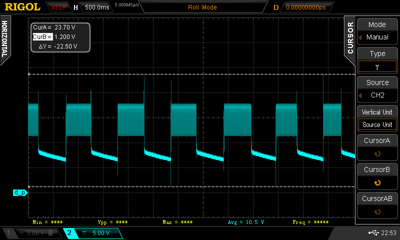

Der 2. Screenshot zeigt ein paar Ein- und Ausschaltvorgänge (Das Scope
war auf "Peak detect" gestellt).

der ist ziemlich sicher wegen der EMV genau da wo er ist. Er wird
vermutlich direkt am Stecker platziert sein? (Hoffentlich!)
Helfen kann der gegen  HF-Emissionen BURST und ESD. Für hochfrequente
Sachen (>30MHz) ist der quasi ein Kurzschluss. So ein Teil kann nötig
sein, um die Grenzwerte für die Abstrahlung einzuhalten. Es hilft gegen
asymmetrische Störungen.
Das sieht man oft und hat mit geplanter Obszoleszenz nichts zu tun. Vor
allem schon einmal deshalb nicht, weil die Ausfallswahrscheinlichkeit
dieses Kerko viel geringer ist, als die der Dioden oder der Elkos ;-)
Vergleiche hierzu die FIT-Werte.
