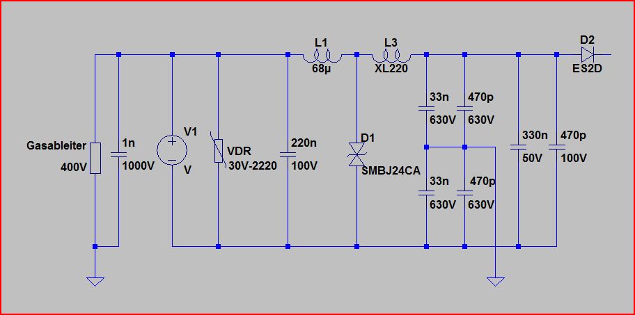

ich habe ein Problem bei der EMV.
Beim EMV-Test im Labor ist mein Gerät durchgefallen.
Beim Burst-Test polarität + schafft meine Schaltung locker 3kV,
aber sobalt ich die Polarität auf minus umstelle ist bei 1,8kV schluss.
Woher kommt diese unsymmetrie?
Ich kann auf wunsch noch eine Schaltung hinzufügen
Danke für jede Hilfe
Und wie hat sich das Durchfallen genau geäußert? Ist das Gerät
durchgeschmort oder was ist genau passiert? Welche Komponenten sind
jetzt defekt?
Wurde der Test mit + zuerst gemacht und danach der mit - oder wurde +
und - immer mit steigender Spannung abgewechselt?
Es könnte sein daß Dein Gerät durch die vorigen Tests vorgeschädigt
wurde und dann einfach irgendwann ausgestiegen ist. Und das war halt
zufällig bei -1,8KV.
Deinen LTSpice-Schaltplan gibt nicht her wo da nun Dein Gerät genau
angeschlossen sein soll, das muss man erraten. Vielleicht wird das aus
Deinem echten Schaltplan deutlicher?
Gast #3919034
Burst-Tests sind in der Regel nicht zerstörerisch, sondern führen  zu
FuntionsStörungen. Also, um was für eine Funktion, die gestört wurde,
geht es hier überhaupt? Mit dem bißchen an gelieferter Information
kannst Du keine hilfreiche Antwort erwarten.

ich habe nur eine Theorie anzubieten. Mir ist das nämlich auch schon so
gegangen.
Ein negativer Impuls auf der Versorgung kann den Brown-Out-Reset
auslösen oder dazu führen, dass die Schaltschwellen einiger IC kurz
unterschritten werden (wenn das kapazitiv auf Signale einkoppelt).
Ein positiver wird da schon öfter ohne Auswirkung von der ESD
Schutzbeschaltung, die heute fast jeder IC hat, absorbiert, weil keine
Schaltschwellen unterschritten werden.
Daher VERMUTE ich dass viele Schaltungen deshalb auf negative Bursts
empfindlicher reagieren.
Der Burst geht sehr gerne mal über große Kerkos und Elkos drüber, wegen
deren ESL / ESR bei so hohen Frequenzen. Ein COG-Kerko mit einigen nF am
Eingang gegen Erde (oder Masse, falls das das Gleiche ist) kann da
manchmal helfen - hängt davon ab, wo genau der Burst daherkommt. Da ist
aber eine gescheite Anbindung wichtig, Zuleitungen zum Kondensator und
ähnliches ruinieren das.
Beim Burst sehr wichtig ist das Layout. Da reicht es, wenn zwei
Leiterbahnen untereinander liegen oder sowas, schon hat man das überall.
Daher wäre hier schon Schaltung und Layout wichtig!
