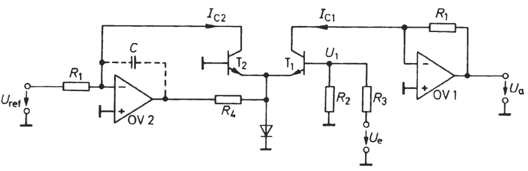

kann mir jemand die genaue Funktionsweise der Schaltung erklären.
Soweit ich es kapiert habe: Die Eingangsspannung Ue bestimmt den
Kollektorstrom Ic des Transistors T1. Man nutzt den Transistor also im
nichtlinearen Bereich um einen exponentiellen Strom Ic in Abhängigkeit
von Ube zu erzeugen. Dieser erzeugt aufgrund des gegengekoppelten OV1
den Spannungsabfall an R1 der wiederrum der Ausgangsspannung Ua
entspricht. Ua ist somit exponentiell von der Eingangsspannung Ue
abhängig. Richtig?
Meine Fragen:

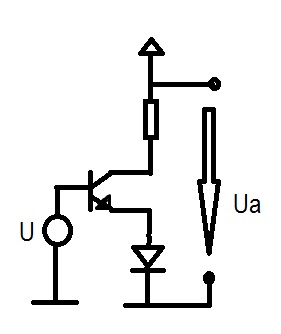

1. Was genau bringt der OV1? Hätte ich nicht auch eine exponentielle
Spannung in Abhängigkeit von Ue, wenn ich einfach eine Spannung über R1
messe? SRY, in Bild2 meinte ich natürlich die Spannung über R1, ich habe
es falsch eingezeichnet.
Wozu dient der OV2 und wie wirken sich die verschiedenen Widerstände
aus?
Ich habe zwar die Formeln aus dem Buch "Halbleiterschaltungstechnik,
Tietze u. Schenk" aber ich kapiere die Zusammenhänge aus
elektrotechnischer Sicht nicht so ganz. Insbesondere den
Differenzverstärker in Kombination mit OV2, ich weiß nur dass er zur
Temperaturkompensation dient, aber ich verstehe nicht so ganz welcher
Strom wohin fließt bzw. welche Spannungen wo abfallen...
Vielleicht kann es mir jemand anschaulich erklären...
MfG
Manuel

Mangels Zeit kann ich es Dir jetzt leider nicht erklären, nur so viel:
Der Tietze Schenk eignet sich nicht als Lehrbuch, er ist mehr ein
Nachschlagewerk.
> messe?
Genau das passiert ja in der Schaltung: Der OP macht die Spannung
zwischen dem P- und dem N-Eingang zu Null, P liegt auf GND, N somit auch
(mit vernachlässigbarer Abweichung bei sehr großer Verstärkung), damit
ist die Ausgangsspannung von OP1 gleich der an R1 abfallenden Spannung
und somit proportional zum Strom durch R1.
Die Vorteile:
- die Ausgangsspannung ist relativ belastbar (kleiner
Ausgangswiderstand),
- die Spannung ist gegen GND.
Den zweiten Teil mit OP2 durchschaue ich selber nicht auf die Schnelle,
ich hoffe, jemand anderes beantwortet Dir das.

#3918089
IC2 ist Uref / R1 . Und bei U1= GND ist IC2=IC1. Das ist die Normierung.
T2 ist die Temperaturkompensation von T1. Optimalerweise sind die beiden
Transistoren T1 und T2 gematcht und auf demselben Substrat. Dann, mit
IC2 = constant ist IC1 = IC2 * exp (U1 * const)  oder so aehnlich.
Dieser Teilsatz ist Unsinn. Der Zusammenhang zwischen U_be und I_c ist
beim Transistor überall nichtlinear. Es gibt keinen besonderen
nichtlinearen Bereich.
> um einen exponentiellen Strom Ic in Abhängigkeit von Ube zu erzeugen.
Ja.
> abhängig. Richtig?
Ja.
> messe?
Klar. Aber mit umgekehrtem Vorzeichen. Und bezogen auf die Betriebs-
spannung (die am oberen Ende von R1 anliegt). Gleiches Verhalten wie bei
jeder Emitterschaltung: eine steigende Eingangsspannung führt zu einer
fallenden Ausgangsspannung (Invertierung). OPV1 sorgt nun dafür, daß
die Ausgangsspannung wieder zurückinvertiert wird.
> Wozu dient der OV2
Er stellt den Arbeitspunkt ein und stabilisiert ihn. Im Prinzip könnte
man alles links von T1 weglassen und den Emitter von T1 nur soweit
negativ vorspannen, daß ohne Eingangsspannung gerade so kein
Kollektorstrom fließt. Dummerweise wäre eine solche Schaltung aber sehr
temperaturabhängig. Und auch exemplarabhängig - der Sättigungssperrstrom
in der Shockley-Gleichung wird von Geometrie und Dotierungsprofil des
pn-Übergangs bestimmt und ist für zwei Bauelemente (auch des gleichen
Typs) nie genau gleich.
Wenn man aber zwei identische Transistoren mit gleicher Temperatur hat,
dann kann man mit OPV2 die Emitter-Vorspannung von T1 so regeln, daß ein
genau vorgegebener Kollektorstrom fließt. Das macht OPV2.
Welchen Einfluß U_ref hat und die Widerstände - das findest du jetzt
sicher selber heraus. Die Transistoren T1 und T2 müssen natürlich auf
dem gleichen Die sitzen, z.B. als (integrierter) Doppeltransistor oder
Teil eines Transistor-Arrays.
