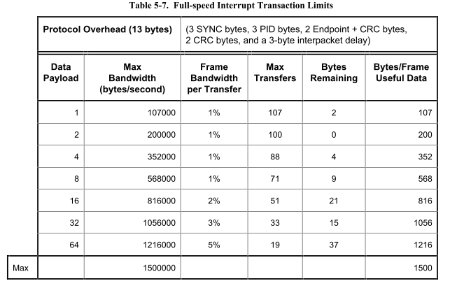

OP #4052030
Jim Meba schrieb:
> Nein. Der Host sendet IN-Tokens an Bulk EPs, wenn "noch Platz im 1 ms
> Frame" ist.
> Bedingung ist nur das auch jemand auf Host Seite die Daten haben will.
> Bei CDC muss also die Schnittstelle geöffnet sein.
Okay vielen Dank! Das heißt es kommt auch auf die Busauslastung an, zu
welchem Zeitpunkt ein Bulk-Transfer gestartet werden kann. Weiß jemand,
wo man das nachlesen kann? In der USB-Spezifikation bin ich noch nicht
fündig geworden.
Eine Frage hätte ich noch, dieses mal zu Interrupt-Transfers:
Laut USB-Spezifikation ist es mit Full-Speed-Geräten möglich, bei einer
Paketgröße von 64 Bytes eine maximale Datenrate von 1216000 byte/s zu
erreichen, falls 19 Interrupt-Transfers in einem 1-ms-Frame gepackt
werden (siehe angehängtes Bild, vorletzte Zeile).
Allerdings wird auch erwähnt, dass die minimale Polling-Zeit des Hosts
bei 1 ms liegt. Mit der maximalen Paketgröße (64 byte) hieße das, dass
nur 64000 byte/s übertragen werden könnten (das liest man oft im
Internet, u.A. auf wikipedia). Was ist nun richtig?
P.S.: Sorry für das Ausgraben meines alten Threads ;)
Gast #4052256
Das gilt bei Interrupt-Endpunkten.
Das gilt bei Bulk-Endpunkten. Stichwort: Micro-Frames.
OP #4052263
Mir ist bewusst, dass das für Interrupt-Endpoints gilt, deswegen habe
ich auch ausdrücklich von Interrupt-Transfers gesprochen ;)
Micro-Frames sind erstmal irrelevant, weil es hier nur um USB Full-Speed
und nicht um High-Speed geht. Hast du dir das Bild angesehen? Das stammt
direkt aus der USB-Spezifikation und zeigt, dass anscheinend 1216000
byte/s statt 64000 bytes/s für USB Full-Speed Interrupt-Transfers
möglich sind.
Gast #4052295
> möglich sind.
Die Applikation kann den Interrupttransfer schon so aufsetzen, dass pro
Poll mehr als 64 Bytes übertragen werden (in einem URB). Ist nur
unüblich.
Interrupt und Bulk unterscheiden sich nur in der Art und Weise wie das
Polling gehandhabt wird.
Bulk: Wenn ein URB submitted wirdm wird der Transfer sofort eingeplant,
Interrupt: Der Transfer wird erst nach Ablauf des Interrupt Polling
Intervals eingeplant.
