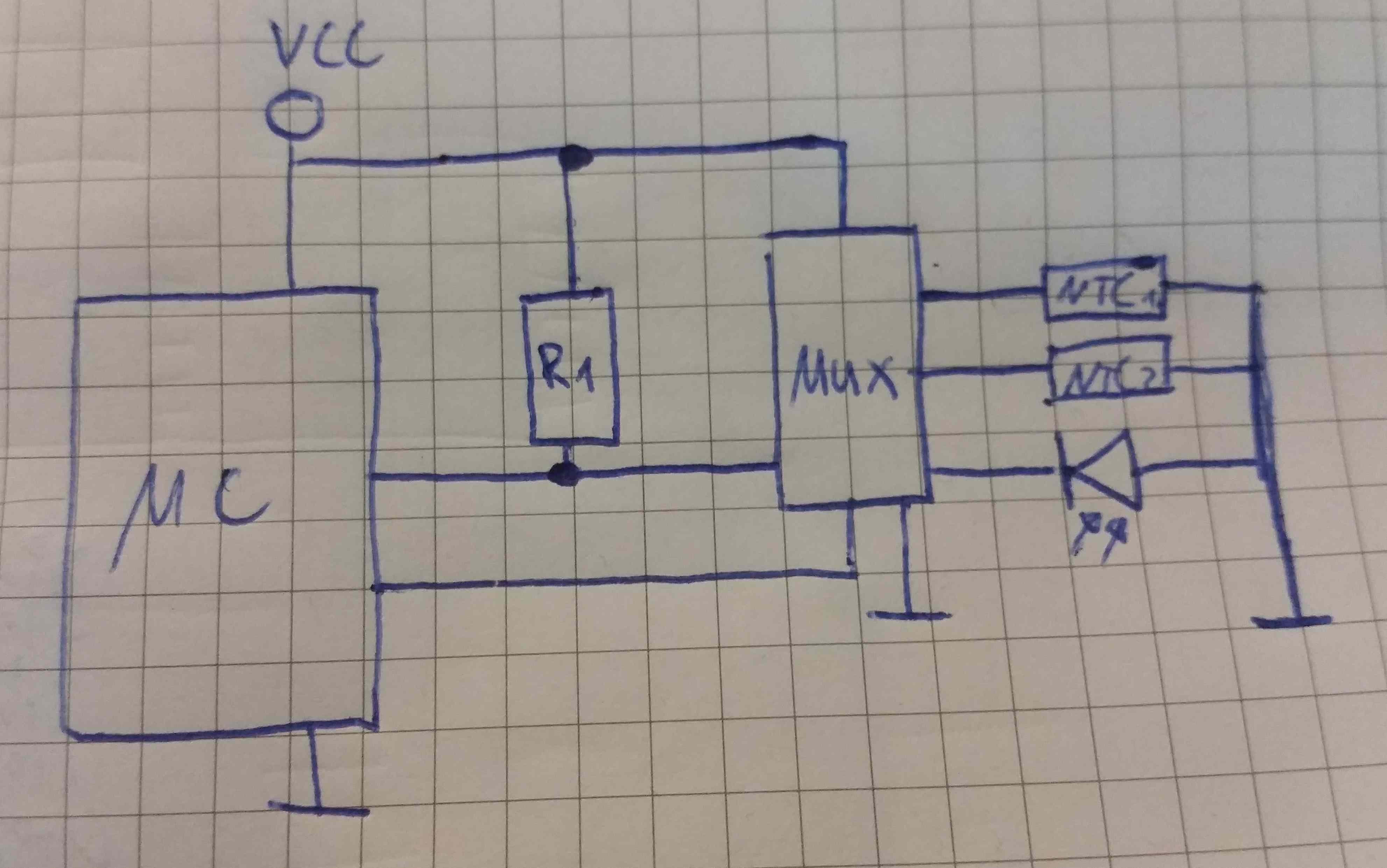

wie schon im Titel beschrieben will ich Eingänge am µC sparen. Ich habe
mehrere NTCs und mehrere Photodioden. Mit einem Multiplexer schalte ich
die nacheinander durch. Der analog Eingang des Mikrocontrollers sitzt
dann zwischen R1 und Photodiode/NTC und greift da die Spannung ab (siehe
Bild).
Die Messung muss nicht sehr schnell oder genau sein. Die Temperatur
vielleicht auf 0,5 K und die Photodiode (welche neben einer High Power
LED sitzt) soll nur anzeigen ob ich mich auf ein paar mm einer
Oberfläche genähert habe.
Normalerweise würde ich für die NTC Messung für R1= 10 kOhm nehmen und
für die Photodiode R1= 1MOhm. Geht auch irgendwas dazwischen für beide
Fälle?
Funktioniert das so oder so ähnlich wie im angehangenen Bild oder kann
ich die Idee gleich vergessen?

Im Prinzip kann es so funktionieren. Je nach µC kann man ggf. sogar noch
einen internen Pullup Widerstand dazu schalten oder nicht und so 2 etwas
unterschiedliche Bereiche erreichen, wenn auch mit großer Toleranz.
Ein Alternative wäre ggf. ein Kondensator (z.B. 10 nF) statt Rx. Über
die Ladezeit bzw. Verzögerung könnte man da den Bereich etwas anpassen.
Je nach ADC hat man ja auch ein Limit dafür wie hochohmig die Quelle
sein darf ohne das man größere Fehler bekommt.

Benjamin Ru schrieb:
> Ich habe mehrere NTCs
Sportlich, sportlich!
Ich glaube, du hast eine sehr differenzierte Wahrnehmung von "genau".
Mit den NTCs schaffst du das ohne Abgleich auf jeden Fall nicht. Damit
musst du deine Genauigkeit um den Faktor 2..5 anpassen. Und zudem
brauchst du eine große Tabelle oder Float-Berechnungen (in schlauer
Reihenfolge), um das Polynom auszurechnen...
Ich würde dir den LM135 o.ä. empfehlen, dann macht auch der
Bahnwiderstand des Mux nichts mehr aus.
BTW: den erwähnten 10nF Kondensator würde ich in jedem Fall vom uC
ADC-Pin nach Masse schalten. Nach dem Umschalten des externen Mux muss
dann ein wenig gewartet werden, aber es werden beim Wandlungsergebnis
weniger Abhängigkeiten von der jeweils vorherigen Messung zu sehen
sein...
