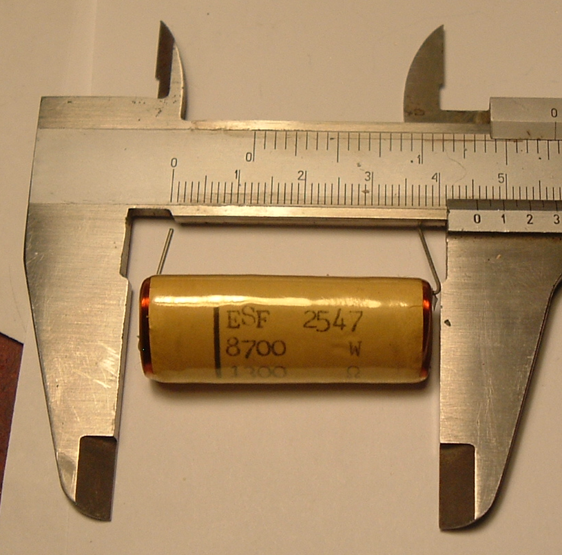

Suche SMD Spule für Reed-Kontakt
Gast #3918949
ich suche eine SMD Spule mit dem ich einen Reed-Kontakt schließen kann.
Leider weiß ich nicht auf was ich nicht auf welche Parameter ich achten
soll.
Angegeben ist immer der maximale Strom und die Induktivität.
Weiß nicht wie ich darauß die Magnetfeldstärke ableiten kann, die ja
möglichst groß sein soll.
Kann mir jemand weiterhelfen ?
Das was ich gefunden hab:
http://www.farnell.com/datasheets/1750093.pdf
http://www.farnell.com/datasheets/87246.pdf
Danke.
Dr. Dax schrieb:
> Ich will damit den Reed-Kontakt eines Fahrradcomputers schließen.
Damit der 60 km/h anzeigt, während du gemütlich vor dich hin radelst?
Ich schätze, eine SMD-Spule ist zu klein - anbei eine Spule für ein
Reedrelais, die seit Urzeiten bei mir rumliegt, die umschliesst den
Kontakt völlig, nur die Metallstreifen schauen raus. Das ist aber ein
Riesen-Eumel, siehe Bild, daher glaube ich, mit einer SMD-Spule erzeugst
du nicht genug Magnetfeld. Musst du halt probieren. Selber wickeln wäre
auch eine Möglichkeit, dann wickelst du halt solange dazu bis sich was
tut.
Georg
