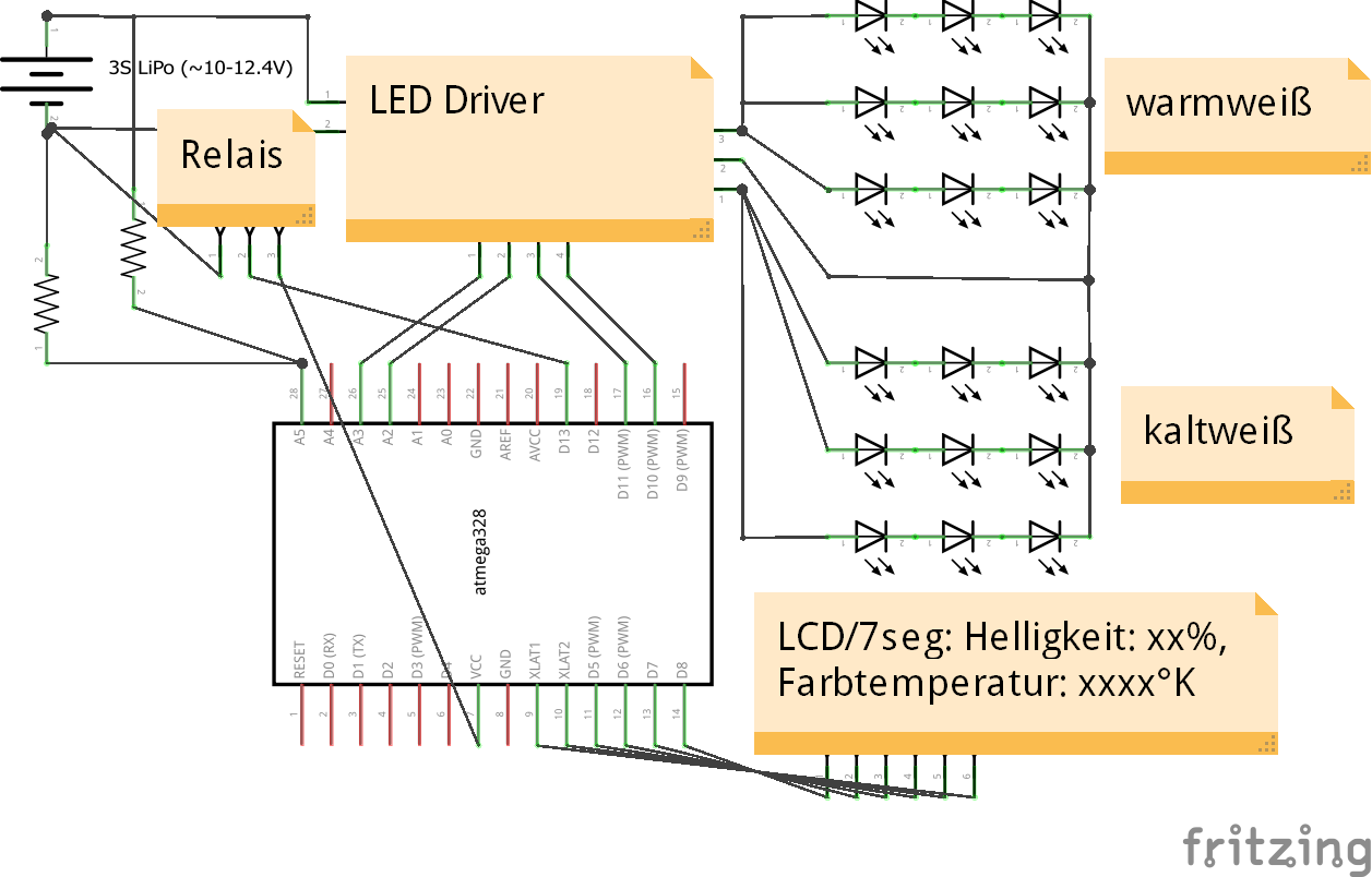

ich habe schon öfters in diesem Forum gestöbert und mich jetzt endlich
mal registriert und komme auch direkt mit einer Frage:
Also was ich bauen möchte und womit ich mich schon eine Zeit lang
beschäftige ist eine LED-Leuchte für Videoanwendungen, d.h. ca. je
80-150 warmweiße bzw. kaltweiße 5mm LEDs, die abwechselnd auf einem
Panel angebracht werden. Dafür hab' ich mir schonmal LEDs mit möglichst
hoher Lichtausbeute im Budget ausgewählt:
http://www.ebay.de/itm/130867256278?_trksid=p2060778.m1438.l2649&ssPageName=STRK%3AMEBIDX%3AIT
Diese sollen in Helligkeit unabhängig dimmbar sein. dass z.B. wenn man
draußen filmt, die Farbtemperatur auf Tageslicht eingestellt wird, also
beide LED-Farben etwa gleich hell. Dazu sollte die Gesamthelligkeit
regelbar sein.
Das ganze soll mit 3S Lipos, die bei mir herumliegen oder mit einer
anderen beliebigen Stromquelle mit 12V betrieben werden. Ein AtMega328,
der mit Arduino programmiert wird, zeigt auf einem LCD oder 7-Segment
die Helligkeit in %, die Farbtemperatur in °K und die Batteriespannung
an. Er steuert also entweder die LEDs oder misst die Spannung, die an
den LEDs anliegen. Dazu misst er die Spannung der Batterie mit einem
Spannungsteiler und bei kritischem Batteriestatus schaltet ein Relais
den Strom ab.
Dazu gibt es mehrere Möglichkeiten:
1.) PWM. Dies wäre die einfachste Lösung, aber PWM flackert sehr stark
in der Kamera. Ich habe gehört, dass man die PWM-Kurve mit Caps glätten
kann, aber das hat bei mir nicht viel gebracht. Habe in einer
Transistorschaltung einen 10uf parallel zur LED gesteckt, hat aber in
der Kamera immer noch geflackert. Vielleicht könnte ich so etwas
verwirklichen.
2.) Lineare Spannungsregelung mit zwei LM317. Das wäre ziemlich einfach,
weil man die LEDs einfach per Poti regelt, aber ich möchte die LEDs in
3er-Reihen parallel schalten. Also 3,4V pro LED sind 10,2V, aber die
Spannung eines fast leeren 3S LiPo liegt bei etwa diesem Wert. Dabei
muss man aber die Dropout Voltage von dem LM317 dazurechnen und man
kommt dabei raus, dass man nur bei vollgeladenem Akku die LEDs in voller
Helligkeit zu betreiben. 2er-Ketten wären auch eine Möglichkeit, dabei
verschwendet man aber 'ne Menge Energie in Form von Hitze, was sich
negativ auf die Batterielaufzeit auswirkt. z.B. bei 120 LEDs: Je 3-er
Reihenschaltung: 10,2V und 20mA. Das wären insgesamt 800mA für einen
LM317, bei vollem Akku (~12,4V) also (12,4V-10,2V)*0,8A = 1,76W
verschwendet. Bei 2er-Reihen:
1200mA, (12,4V-6,8V)*1,2A= 6,72 W!!!! Man könnte vielleicht nen kleinen
CPU/GPU Kühler nehmen als preisgünstige Möglichkeit zum Kühlen, wie
gesagt aber sehr ineffektiv.
im Anhang ein Schema wie das Ganze ungefähr aufgebaut sein soll,
ich bedanke mich jetzt schon einmal für eure Rückmeldungen
LG Florian

von Axel R. (Gast)
Du könntest Die PWM Frequenz mit der Kamera synchronisieren. Ginge das?
von Mike (Gast)
1) PWM mit einem Kondensator zu glätten, kann nicht funktionieren. Du
handels dir dabei nur hohe Spitzenströme für die FETs ein, weil der
Kondensator immer beim Einschalten der Pulses schlagartig geladen wird.
2) Ein linearer Spannungsregler bringt es auch nicht so richtig, weil du
für eine vernünftige Helligkeitsreglung eine Stromquelle brauchst. Ein
Vorwiderstand wäre nur eine Heizung, die man bei Akkubetrieb möglichst
vermeiden möchte. Obwohl - es geht auf den Winter zu ...
3) hast du gar nicht genannt:
Einen DC/DC-Wandler, der als Stromquelle geschaltet ist. Das spart
Heizkosten und erzeugt nicht, wie PWM, eine 100% Modulationstiefe.

PWM ist die Grundlage jedes Schaltnetzteils. Du brauchst einfach
ein Schaltnetzteil zum Betrieb Deiner LEDs und zwar am besten
stromgeregelt. Schau doch mal hier im Tutorial nach Konstantstrom-
Quelle. Solche KSQs kannst Du natürlich auch fertig kaufen. Die
Stromregelung sorgt für eine konstante Helligkeit. Es gibt auch
KSQs mit einstellbarem Strom. Es ist allerdings so, das bei
Veränderung des Stroms sich nicht nur die Helligkeit, sondern
auch die Farbtemperatur ändert. M.E. wäre es für Dich das beste,
wenn Du eine RGB-Leuchte baust. Dann kannst Du problemlos jede
beliebige Farbe einstellen.

von Florian S. (florian_s84)
Wow, das ging ja schnell...
Hätte gedacht, dass die nix anderes als PWM sind. Meinst Du sowas wie
die "Buck"-Converter auf eBay?
Matthias Sch. schrieb:
> Hatte gerade zwei nach dem gleichen Prinzip aufgebaute prof.
> Filmleuchten hier ( mit V-Mount Akkus). Die benutzen rücksichtslos PWM,
> allerdings mit einigen kHz. Das ist dann für die Kameras gar kein
> Problem.
> Ihr werdet es nicht glauben, aber die Schaltung hiess 'Fang den NE555',
> nur eben zweimal - einmal für die orangen und einmal für die weissen
> LED. Endstufen waren jeweils 2 parallele N-Kanal MOSFet der IRF Serie.
> Eingestellt wird mit schlichten Potis.
Sind in den professionellen Leuchten wirklich 555 Timer drin? Hab ,ich
bisher noch nie mit denen beschäftigt, bisher nur mit PWM aus Arduino,
AtMega und AtTiny mit 3Mhz oder so. Im Datasheet steht, dass die 100khz
packen. Würde da auch ein ganz normaler BiPolarTransistor gehen? Davon
hab ich noch welche (BD139, 12,5W werden wahrscheinlich etwas knapp).
Mit FETs kenn ich mich auch nicht so aus. Aber ich denke das mit
Kombination aus Konstantstromquelle wäre dann eine ganz gute Lösung.

von U. M. (oeletronika)
an deinen Projekt scheinen mir ein paar Sachen fragwürdig:
1) Einsatz von 5mm-LED.
Die scheinen mir eher ungeeignet und gegenüber den technischen Daten
solcher LED-Angebote wäre ich skeptisch.
Statt einem solchen LED-Grab mit hunderten kleinen LED würde ich lieber
paar ordentliche Power-LED von Markenherstellern einsetzen.
Die sind für Beleuchtungszwecke entwickelt und sauber spezifiziert.
Eine solche Power-LED ersetzt locker 50...100 5mm-LED und ist dabei
effzienter und vertägt höhere Temp.
2) Einsatz der uC. Wozu brauchst du diesen???
Reicht es nicht, die Helligkeit an einem Poti einzustellen.
3) Helligkeitsregelung mit PWM oder Linearregler.
PWM ist nicht notwendig und Linearregler nicht zweckmäßig.
Ich habe mir vor kurzem eine fette 60W-Handlampe mit XM-L-Strahlern
gemacht. Die wäre als Video-Lampe allemal zu gebrauchen.
Als Stromversorgung dienen 6 Lithium-Akkus 18650.
http://uwiatwerweisswas.schmusekaters.net/Uwi/ELEKTRONIK/LED_LAMPEN/60W-LAMPE/
Die Steuerung der Helligkeit ist rein analog.
Die Spannung von 6 Akkus in Reihe passt sehr gut zur Flußspannung
von 6 Power-LED in Reihe.
Wenn du unbedingt die Farbtemp. mischen willst, so wären 2 Reihen mit
LED unterschiedlicher Farbtemp. kein Problem.
Die ganze Schaltung habe ich mal angehängt. Da ist aber auch die
Ladeschaltung mit Balancer mit bei. Die kann man auch weg lassen,
wenn man extern mit einem ordentlichen Ladegerät lädt.
Sehr vereinfacht geht es auch so:

von Atmega8 A. (atmega8) Benutzerseite
3V*0,02A*200=12Watt
Ich würde einfach eine kaltweiße und eine warmweiße 10Watt LED kaufen.
Dazu einen oder zwei StepUp-Wandler der die Spannung eines LiIon-Akkus
auf über 9V bringt.
Schau mal hier:
Beitrag "Re: Tischlampe Led 300mA"
von Martin S. (led_martin)
PWM an sich muss nicht unbedingt ein Problem sein, beim Filmen. Die PWM
Frequenz sollte allerdings hoch genug sein. Da Du ja nur 2 PWM-Kanäle
brauchst, kann man das gut mit dem Timer 1 des ATmega machen, den auf
10Bit Fast-PWM stellen, mit vollem Takt laufen lassen, und Du hast, mit
20 MHz Quarz eine PWM-Frequenz von knapp 20 kHz, da flackert dann nichts
mehr.
Da Du aber das Ganze mit einem Akku betreiben möchtest, spricht die
Effizienz für einen Schaltregler mit Stromausgang.
Wenn Du dir das zutraust, kannst Du die PWM für den Wandler mit dem
Controller machen, und dort auch die Ströme regeln.
Mit freundlichem Gruß - Martin
Wenn du Fast-PWM nimmst und eine Auflösung von 8 Bit erhältst du mit
einem 16MHz Quarz eine PWM-Frequenz von 62,5kHz !
Mit einem neueren ATmega wie den Atmega88 nutzt kann man auch einen
26MHz Quarz verwenden und erhält eine PWM-Frequenz von 101,5kHz.
von Stefan F. (Gast)
Was hälst du von dem Vorschlag, je nach Bedarf mehr oder weniger LED's
einzuschalten? Also weder PWM geregelt, noch linear über die Spannung?
Kannst du mit der groben Schrittweite, die sich daraus ergäbe, leben?
Im einfachsten Fall lässt sich das ganz dumm mit 50 Schaltern
realisieren. Mit etwas nachdenken kommt man auch auf weniger Schalter:
S1 = eine LED-Reihe mit 3 LED's
S2 = zwei LED-Reihen mit je 3 LED's
S3 = vier LED-Reihen mit je 3 LED's
S4 = 8 Reihen
S5 = 16 Reihen
Durch kombinieren von Schaltern kommt man dann auf alle möglichen
Helligkeitsstufen. Zum Beispiel S5+S1 sind 17 Reihen. S5+S2 sind 18
Reihen. S5+S1+S2 sind 19 Reihen.
Hätte nie gedacht, dass der AtMega so viele Funktionen hat. Hab mir grad
einige Artikel und Videos über Fast PWM angeschaut und dabei die PWM
frequency library gefunden. Werde ich gleich mal ausprobieren.
https://www.youtube.com/watch?v=9JXGIeM3BSI
http://forum.arduino.cc/index.php?topic=117425.0
Diese Variante wäre für mich am einfachsten. Mit dem 555 kenne ich mich
nicht so aus. Jetzt bleibt noch die Frage mit der Auswahl der
Leuchtmittel. Also ich bin auch etwas skeptisch, ob die China LEDs so
das Beste wären. Hab gehört, dass man im Video gerade bei preisgünstigen
LEDs einen gewissen Farbstich erkennen kann.
Hab jetzt die PWM library erfolgreich angewendet und sie scheint auf
30khz ohne Probleme mit 2 Kanälen/Farben zu laufen PLUS die
Zeitfunktionen wie delay() und millis() werden meines Erachtens nicht
beeinflusst.
> S4 = 8 Reihen
> S5 = 16 Reihen
Naja also dann bräuchte ganz viele Transistoren, das Licht ist
ungleichmäßig und wenn ich noch die Farbtemperatur regeln will... Habe
jetzt 'ne ganz gute Lösung gefunden mit PWM aus dem Arduino.
Wäre diese KSQ geeignet?
http://www.mikrocontroller.net/articles/Konstantstromquelle#Konstantstromquelle_mit_bipolaren_Transistoren
Weil doch die Last über Widerstände läuft und die normalen Widerstände
mit 1/4W meine Leistungsanforderungen weit übersteigt?
>> S4 = 8 Reihen
>> S5 = 16 Reihen
>> möglichen Helligkeitsstufen.
Fünf für die warmweißen LED's und fünf für die kaltweißen. Macht
zusammen 10 Schalter bzw. Transistoren. Ich finde diese Anzahl durchaus
praktikabel.
> das Licht ist ungleichmäßig
Warum? Ich denke, es kommt darauf an, wie du die LED's anordnest und
ausrichtest.
Kannst du ja machen. Bei 5+5 Schaltern kannst du die beiden LED-Arten in
jeweils 32 Stufen schalten. Also ungefähr in 3% Schritten.
> Widerstände mit 1/4W meine Leistungsanforderungen weit übersteigt?
An dem Widerstand fallen 0,7 Volt ab. Die restliche Spannung fällt am
Transistor ab. beide Teile musst du natürlich so auslegen und kühlen,
dass sie die Verlustleistung (Spannung mal Strom) vertragen.
Die Konstantstromquelle kann gleichzeitig als Schalter (mit oder ohne
PWM) verwendet werden, indem du R2 nicht an 12V sondern an den Ausgang
des Mikrocontrollers anschließt.
> Habe jetzt 'ne ganz gute Lösung gefunden mit PWM aus dem Arduino.
Da bin ich noch nicht so sicher. Mach' Dir mal Gedanken über EMV. PWM
gesteuerte LED's ergeben zusammen mit ihren Zuleitungen ganz
hervorragende Störsender. Ich habe damit negativer Erfahrungen gemacht,
deswegen dränge ich so auf eine Lösung ohne PWM.
