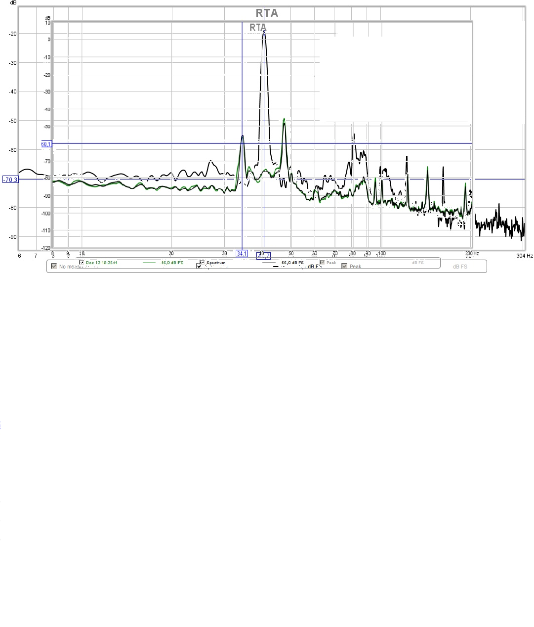

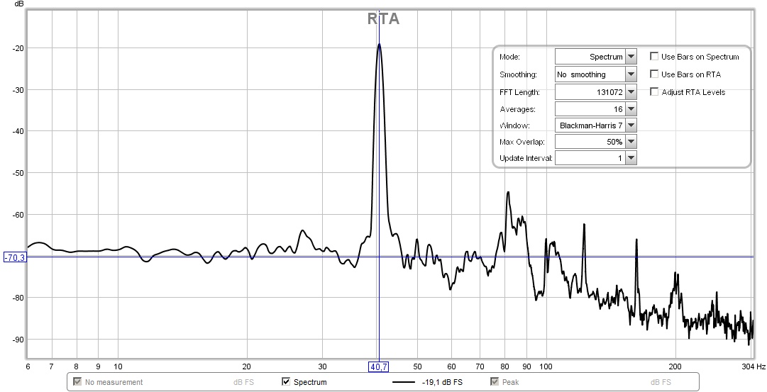

J. Ad. schrieb: > Mit REQ habe ich die Frequenz gemessen, es sind 41 Hz, Breite ca. 1 Hz. > Anbei ein Bild. Hallo, mit welchem Programm wurde dieses Bild denn erstellt? Liebe Grüße Felix

Felix B. schrieb: > J. Ad. schrieb: > >> Mit REQ habe ich die Frequenz gemessen, es sind 41 Hz, Breite ca. 1 Hz. >> Anbei ein Bild. > > Hallo, > > mit welchem Programm wurde dieses Bild denn erstellt? > > Liebe Grüße > Felix Hier der Link: http://www.roomeqwizard.com/ Ist eigentlich für Stereo-Freunde gedacht, die ihren Raum ausmessen wollen.

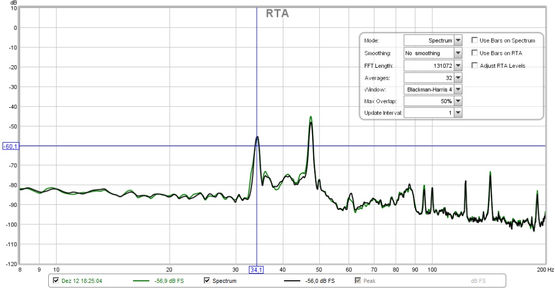

Die Orgelpfeifentheorie wäre so schön gewesen... ...doch aktuell gibt es ZWEI Resonanzen, eine bei 47 Hz, die andere bei 33 Hz. Ab und dann ist auch nur die bei 33 Hz zugange. Hörtechnisch nehme ich zwar ein Wummern wahr, aber dass es zwei Tiefbass-Töne sind, könnte ich jetzt nicht unterschreiben. Anbei der Schrieb.
J. Ad. schrieb: > Die Orgelpfeifentheorie wäre so schön gewesen... Ganz tot ist sie noch nicht, denn die Peaks sind jetzt ja deutlich niedriger als im ersten Plot, wo du nur eine, aber stärkere Resonanz hattest. Das 'Wummern' werden vermutlich die 12 Hz Differenz sein. Peter R. schrieb: > Ich denk da an solche Hütchen, wie sie bei Kaminen als Schutz vorm > Reinregnen aufgesetzt werden. Die sehen teilweise sogar so aus (wir haben so eine Heizung gerade gebaut) als wären sie zur Vermeidung solcher Resonanzen speziell geformt - hast du so ein Ding oben drauf?
J. Ad. schrieb: > ...doch aktuell gibt es ZWEI Resonanzen Wie groß ist denn die Geige, 4 mal 5 mal 3,5 meter?
Matthias Sch. schrieb: > Das 'Wummern' werden vermutlich die 12 Hz Differenz sein. Natürlich 14 Hz - rechnen müsste man können

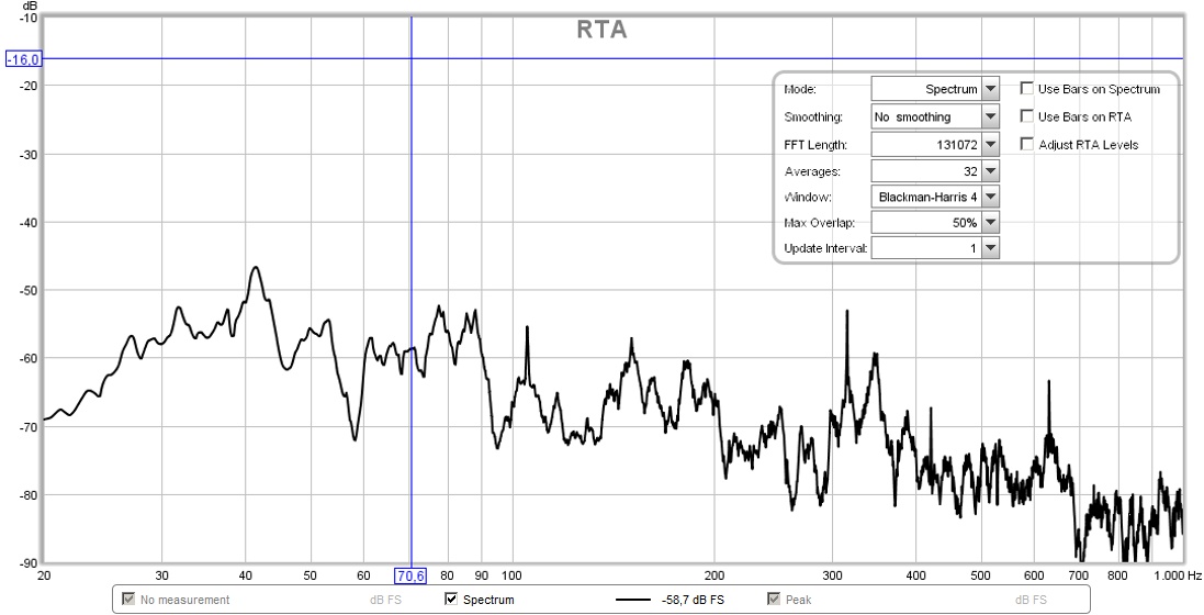

Ich sehe da genau die selbe Grundfrequenz in satter Kreuzmodulation zuzüglich der passenden Obertöne bis in die 5.Harmonischen. Und auch der 7. Oberton wird noch da sein. Jede Wette wenn du etwas besser und normierte Bilder machst wirst du sie sehen. Jeder Funkamateur kennt dieses Bild. Namaste
Winfried J. schrieb: > Ich sehe da genau die selbe Grundfrequenz in satter > Kreuzmodulation > zuzüglich der passenden Obertöne bis in die 5.Harmonischen. > > Und auch der 7. Oberton wird noch da sein. Jede Wette wenn du etwas > besser und normierte Bilder machst wirst du sie sehen. Jeder Funkamateur > kennt dieses Bild. > > Namaste Danke für die Fummelei. Die nächsten Bilder will ich alle mit der gleichen Einstellung machen, damit man besser vergleichen kann. Dass die zwei Töne symmetrisch zum Hauptton liegen ist mir auch schon aufgefallen, über die Obertöne habe ich mir noch keine Gedanken gemacht. Lauten meine Basisfrequenzen womöglch 7 Hz und 41 Hz, so dass ich nach den Theoremen 34 Hz und 48 Hz als Mischfrequenzen bekomme?
Diese Oberschwingungen enstehen durch clipping und Klirren bei übersteuerter Amplitude (nichtlinearität im Resonator) Mit anderen Worten, wenn die Schallwelle der Flamme an der Kesselwand reflektiert wird kommt es zur Kreuzmodlation zwischen hin und rücklaufender Welle. Was in der Interferenz dieses charakteristische Bild gibt. Die ungeraden Vielfachen weiter rechts im Bild sind ein weiteres Indiz für die Enstehungsweise. Hier mal ein ähnliches Bild aus der Netztechnik der Energieverteilung. http://www.energie.ch/harmonische-oberschwingungen-netzqualitaet Das sollte man in seiner Wirkung nicht unterschätzen! http://de.wikipedia.org/wiki/Kraftwerk_Boxberg#Unfall_im_Januar_1987 Das selbe sieht man bei einem Übersteuerten Oszillator mit einer Kreisverstärkung größer 3. Mach einfach den Regler nicht soweit auf das es bollert ;-))) Ne quatsch lass den Heizungsbauer noch mal antereten. Ich fürchte nur der fummelt rum und hebt dan die Flossen, weil es bauartbedingter Murks ist (zu symmetrisch gebaut). Namaste

Sissi Sissi schrieb: > weil wenn man es mit unerklärlichen phänomenen zu > tun hat und bestimmte Dinge außer Acht läßt, oder sich an einer > bestimmten Betrachtungsweise festbeißt, kann man unter Umständen > an den verbliebenen Optionen herumschrauben bis der Artzt kommt > und verzweifelt wieder das Weite sucht. Genau das ist was ich einem Sanitär- und Heizunsklempner mit schwachen Kenntnissen in Wellenphysik zutraue(es mag auch Andere geben). Wenn nicht der Meister persönlich erscheint, das Problem kennt, lösen kann und will, wird es meiner Erfahrung nach, auf meine Scherz hinauslaufen. Nur, dass der dann gar keinen Scherzmachen will, weil er keine andere Lösung sehen wird. Namaste
Sissi Sissi schrieb: > Und da ist es schon entscheidend wo man >genau< das Mikrofon plaziert. Stimmt schon, aber ich habe Zweifel daran, dass das Mikrofon überhaupt irgendwo innerhalb des Resonanzraums platziert war. Denn die im Kessel bei Brennerbetrieb herrschenden Bedingungen sorgen für eine kurze Lebensdauer handelsüblicher Mikrofone.

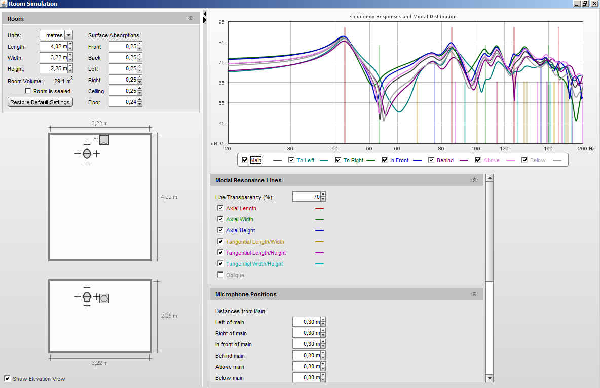

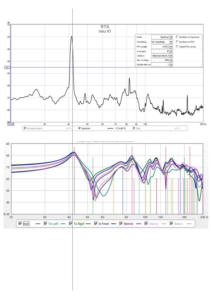

Habe mit REW mal die Raumdaten eingegeben: die 41 Hz scheinen auch eine Grundmode des Raumes zu sein. Die Kurvenschar zeigt, dass die Mikrofonposition zwar den Frequenzgang verändert, die Grundmode aber bleibt. Einzig eine Verschiebung der Mikros in Richtung Länge/2 verkleinert das Signal. Messeungen dazu liefer ich noch nach.
Brennraum oder Heizungsraum? egal wie den Resonator kennst du jetzt. ;)
so jetzt im Verbund. die kleineren f-Abweichungen würde ich mal der Tatsache schulden, dass der Raum noch eine 60x60c, Ecke mit Kamin hat, Fensteröffnungen, Türöffnung etc. Die 41 Hz passen jetzt zum Raum UND zum Kamin. Werde den Heizunmgsbauer drauf ansprechen, was man da einstellmäßig am Brenner machen könnte und ob man die Anlage auch mal OHNE Kaminanschluss betreiben könnte um zu sehe, ob es der Kamin ist oder der Raum. Allerdings vibrieren die Außenwände der Therme mit, ich meine das Wummern wird ETWAS weniger wenn ich die Hand auf die schwingenden Blechwände lege. Also doch nen Lautsprecher draufschrauben und den gegenphasig ansteuerm?

Also besteht wohl ein System von zwei gekoppelten Schwingkreisen. Der Kamin ist mit dem Brenner zusammen der Schwingungserzeuger, die Koppelung mit dem Resonator Brennerraum sorgt für eine übermäßige Schallübertragung. Man könnte die Raumresonanz bedämpfen, durch die üblichen Akustik-Maßnahmen: Versuchsweise einen Vorhang vor eine Wand, ein Regal oder dgl. hängen. Schallabsorbierende Platten an Decke oder Wand. Oder die Resonanz des Raums etwas verändern: Einen Schrank, ein Regal an eine andre Wand stellen, sodass weniger planparallelle schallharte Wände vorhanden sind bzw. dass sie in andrem Abstand stehen. J. Ad. schrieb: > Allerdings vibrieren die Außenwände der Therme mit, ich meine das > Wummern wird ETWAS weniger wenn ich die Hand auf die schwingenden > Blechwände lege. klar, dann gibt es wenigstens einen schwingfähigen Körper weniger, der die Schallübertragung begünstigt. Dämmmatte (Bitumen) draufkleben, 50-mm Styroporplatte draufkleben, falls es der Aufbau der Therme oder ihre Optik erlaubt. Bringt aber wohl nur eine Verringerung des Effekts, nicht aber seine Behebung.
