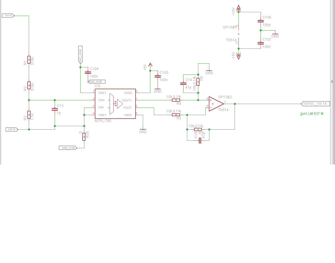

Hallo leute,
Ich habe ein großes Problem. Auf meiner platine habe ich einen uC
gehabt, der leider seinen geist aufgegeben hat. Die Versorgungsspannung
war +- 15v. Wie sich herausstellte war die maximale Versorgung nur
+-12v. Also auf zum nächsten elektronikladen und einen neuen (lm 837m)
mit +-18v maximaler Versorgung gekauft. Nun fängt dieser wieder nach
einiger zeit an zu qualmen. Ich habe die platine bereits auf fehler
untersucht und finde keinen kurzschluss und an den Pins liegen auch die
richtigen Signale an. Ich bin mit meinem Latein am Ende. Wisst ihr rat?
Das sollte ich noch ergänzen. Der fehler kommt nicht, wenn die
Versorgung anliegt, sondern wenn ich die drei leiterspannungen
hinzuschalte, die von einem ohmschen teiler von 400v×sqrt (2) in der
spitze auf 600mv heruntergeteilt wird und anschließend über einen avago
acpl 7900 galvanisch getrennt werden. Der ausgang der avagos geht dann
in den lm 837m.

Hmmm,
Du hast keinen uC sondern einen OPV gewechselt! ;-)
Wenn der Fehler so auftritt, wie Du beschreibst, hast Du nur die Wirkung
(verkohlter OPV) beseitigt, nicht die Ursache.
Ohne Foto oder Schaltung würde ich doch mal raten, die Spannungsteiler
und diesen "Avago" untersuchen. Ich tippe auf galvanischen Durchgang
beim Avago.

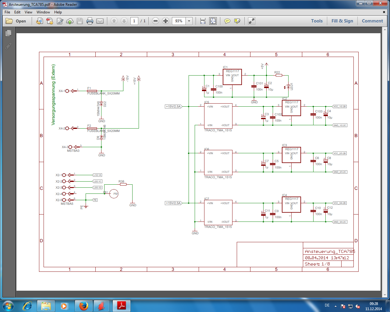

Die Spannungsregler ? Woher kommt Vdd1 des 790 ? Wir sehen noch vieles
nicht. Dann tgibt es auch noch den Fall, dass Leute ihre eigene
Spannungsversorgung mit Trafo und gleichrichter bauen. Dabei, wegen
kleiner Leistungsaufnahme einen kleine Trafo nehmen, 1..3W, und nicht
wissen, dass deren Leerlaufspannung die dreifache Nennspannung sein
kann.
(Firma: matzetronics) #3920161
Hugo schrieb:
> tca785
Um Himmels Willen, wo hast du denn den noch aufgetrieben? Und warum
gehst du nicht mit einem simplen Optokoppler-Phototransistor direkt auf
den Vs Eingang des TCA, wenn du diesen Saurier noch nehmen willst? Die
Opamps kannst du dir alle sparen, der TCA785 ist dafür gedacht, auch
noch aus kleinen Signalen den Nulldurchgang zu erkennen. Wenn du drauf
bestehst, den ACPL zu benutzen, kannst du mit seinem Ausgang direkt auf
den TCA785 gehen.
Die ganze Schaltung könnte übrigens auf Optokoppler und einen MC
zusammengestrichen werden, aber gut, ist nicht jedermanns Sache.
