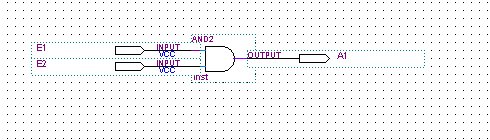

Hallo, guten Tag.
Verbindung mit Component von Grafikentwurf zum VHDL mit Quartus 2.
Ich habe eine Grafik aus 1x2And entworfen mit Eingang : E1 E2 und
Ausgang A1.
Es wurde compiliert.
Wer kann mir bitte einmal zeigen, wie ich diese Componente oben jetzt in
meinem Process einbinde im VHDL-Text.
Danke.
GRuss

Das ist jetzt nicht dein Ernst, oder? Schreib das UND-Gatter doch direkt
in deinen VHDL-Code:
A1 <= E1 and E2;
Marius

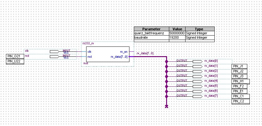

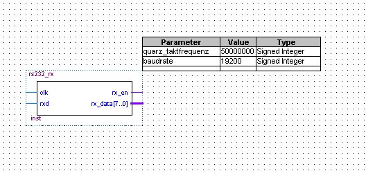

von peter (Gast)
Wie kann man bitte mehrere kleine Schaltungsmodule entwerfen ,
abspeichern und dann wieder einladen zu einem grossen Ganzen im Design
vom Quartus2 und dann die Pin-Verbindungen herstellen?
Danke.
Gruss

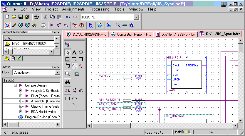

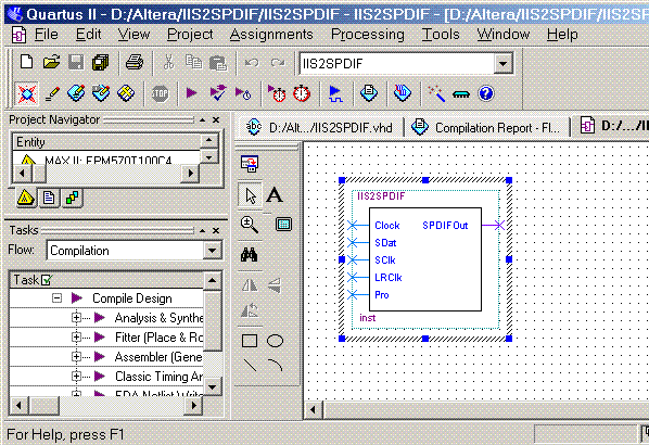

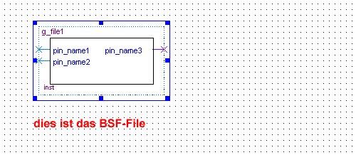

von SirT (Gast)
Suchst Du das?:
Create Symbol Files for Current File Command (File Menu)
You access this command by pointing to Create/Update on the File menu,
and then clicking Create Symbol Files for Current File.
Creates a new Block Symbol File (.bsf) that represents the entities in
the current Text Design File (.tdf), VHDL Design File (.vhd), Verilog
Design File (.v), or EDIF Input File (.edf).
(http://quartushelp.altera.com/13.1/mergedProjects/design/ted/ted_com_create_symbol.htm)
Vorher evtl. einmal "Analyze current file" mit offener .vhd.

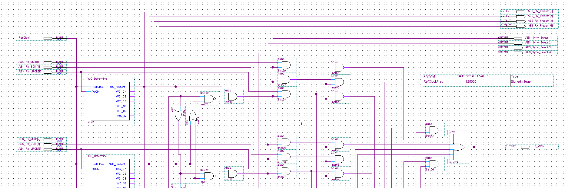

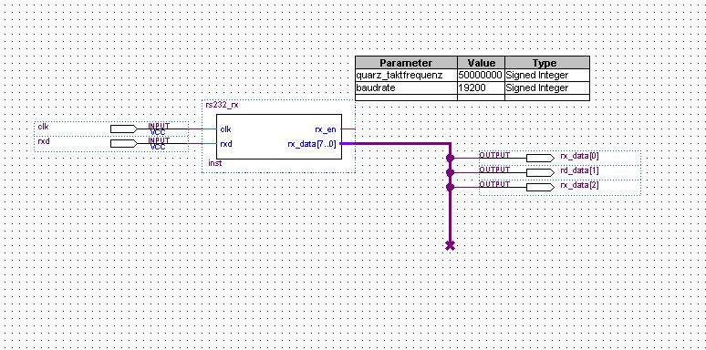

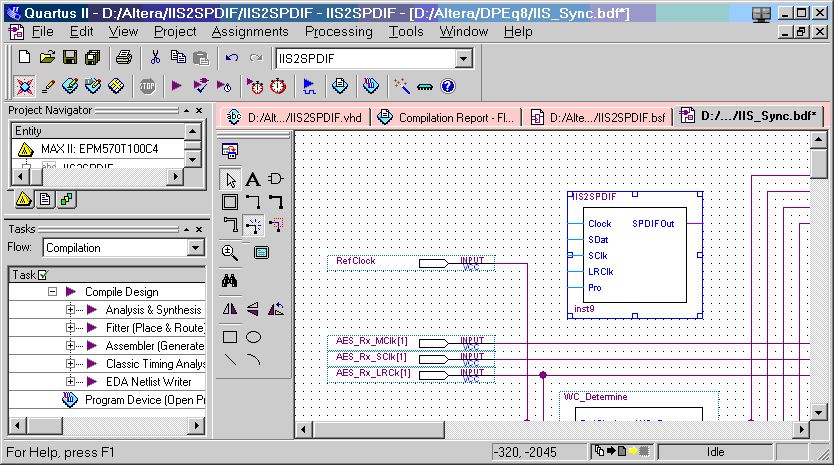

von Uwe (Gast)
Hallo Peter,
das sollte problemlos gehen, ich habe es auch schon gemacht. Zur Info
für die Anderen: Nicht, weil ich kein VHDL kann, sondern weil ich in
Schaltungen wesentlich komplexere Zusammenhänge überschauen kann als in
Textfiles. Und diese war komplex. Es war bisher die einzige Schaltung
unter vielen VHDL-Files, die ich gemacht habe.
Das GIF zeigt einen Ausschnitt. Am rechten Rand sind Generics definiert.
Die Konvertierung in VHDL sollte mit File -> Create/Update -> Create HDL
Design File for Current File ausgeführt werden können. "Sollte": Aus
irgend einem Grund ist das bei mir zurzeit ausgegraut. Damals hat es ein
VHDL-File erzeugt, was so aussieht (nur der Beginn):

Einbauen konnte ich es ganz normal wie jedes VHDL-File.
Wie man sieht, habe ich auch VHDL-Files als Block-Grafiken (BSF-Files)
in die Schaltung eingesetzt. Geht auch.
Hilfe dazu:
http://quartushelp.altera.com/13.0/mergedProjects/design/ged/ged_com_create_hdl.htm
Grüße, Uwe

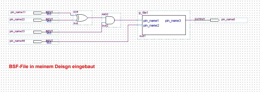

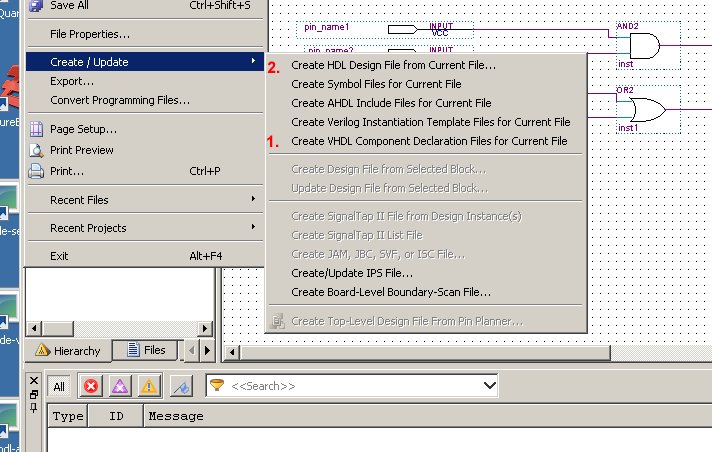

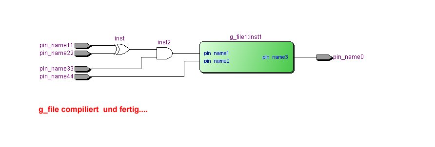

Hallo, guten Tag.
Ich habe ein Design entworfen (siehe Bild).
Irgendwie habe ich es geschafft es zu compilieren, so wie du es gezeigt
hast.
Ich habe ein fertiges VHD-File welches auch auf meinem DE0 läuft.
Ich habe es als Component eingebaut.
Nun ist es wie bei dir:
Aus irgend einem Grund ist das bei mir zurzeit ausgegraut.
Es ging beim ersten mal.
Ich weiß jetzt die Reihenfolge nicht mher der Bedienung....hm...
Danke.
Gruss

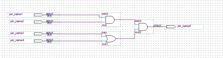

von peter (Gast)
Jetzt funktioniert es.
1. Create VHDL Component DEclaration....
Abspeichern
2. Create HDL Design....
Dann ist diese VHD fertig.
Danke.Gruss

SYNTHESIZED_WIRE_0 <= pin_name1 AND pin_name2;
43
SYNTHESIZED_WIRE_1 <= pin_name4 OR pin_name3;
44
45
pin_name5 <= SYNTHESIZED_WIRE_0 AND SYNTHESIZED_WIRE_1;
46
47
END bdf_type;

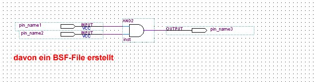

von peter (Gast)
Hallo, guten Tag.
Was meinst du damit bitte ?
Kannst du das bitte für mich als Laie einmal erklären?

Gruss
von peter (Gast)
Hallo, guten Tag.
Ich habe jetzt im Grafikmodus ein BSF-File erzeugt, welches eine
Baugruppe ist. Ich finde jetzt keinen Weg wie ich dies Baugruppe im
meinem Grafikentwurf mit einbinden kann?
Danke.
Gruss
von Uwe (Gast)
Hallo ,
Ich hatte also eine komplizierte Schaltung als Schaltplan. Teil des
Schaltplans sollten Module, die teilweise mehrfach vorkamen, sein, die
schon in VHDL geschrieben waren. Um diese VHDL-Module in Schaltpläne
einzusetzen, werden sie von Quartus zu BSF-Files (Block symbol Files)
konvertiert, im Prinzip ist das die Entity-Declaration als Grafik. Die
kann man dann ganz normal mit Leitungen in der Schaltung "verdrahten".
Grüße, Uwe
von Uwe (Gast)
Hi Peter,
"im Grafikmodus ein BSF-File" scheint nicht das zu sein, wovon ich rede.
Das geht auch, ich weiß aber nicht, wozu. Meine BSF-Files wurden aus
VHDL-Files erzeugt (müsste auch über Create/Update gehen). Die dabei
erzeugten BSF-Files werden eingesetzt mit:
Edit - Insert Symbol - Name (...) -> BSF-File aussuchen.
Grüße, Uwe
von peter (Gast)
Ja danke für dein Info.
Gruss
von peter (Gast)
Ich habe ein Grafikentwurf gemacht.
Nun möchte ich bitte ein BSF-File einfügen.
ich befinde mich im Grafikmodus bei meinem Design.
Ich habe zwar Edit oben in der Menuleiste , aber kann jetzt mit Insert
Symbol - Name (...) nichts anfangen, ich sehe es nicht in im Klappmenu
unter Edit.
Danke.
Gruss
von peter (Gast)
Hallo, danke, jetzt geht es......
Deine Hilfe ist stark gewesen.
1. Grafikdesign(Componente entworfen, g_file1)
2. BSF-File erzeugt vom Grafikdesign und VHD-File erzeugt
3. BSF-File und VHD-File in den Ordner von meinem Grafikdesign(g_file)
wo ich
   diese Componente brauche
4. Dieses dann compiliert und VHD-File(g_file) erstellt.
5. Im RTL-Viewer erkennbar einbebaut.
Gruss
von peter (Gast)
Hier sind die beiden VHD die von den beiden Grafiken g_file und g_file1
erstellt worden sind. Man kann auch Componenten aus Grafikem erzeugen
und zusammenbauen.
Die Spielwiese hat sich dadurch vergrößert und für mich sehr
Interessant.
Danke.
Gruss

Entity an, was sonst passiert, weiß ich nicht).
Du machst diese Datei im Editor sichtbar (Tab aktiviert).
Du gehst in File -> Create/Update -> Create Symbol Files for Current
File
Dann kommt ein kurzer Compilerlauf und ein BSF-File entsteht.
Heute will mein Computer bzw. Quartus auch wieder Grafiken darstellen

Das Ergebnis, also das BSF-File, kannst du mit File -> Open oder einfach
durch Drag-and-Drop öffenen, und siehst das Ergebnis, siehe GIF-File im
Anhang.
Oder du platzierst es in der Schaltung wie ich schon schrieb:
Uwe schrieb:
> Edit -> Insert Symbol -> Name (...) -> BSF-File aussuchen -> Ok.
Auch das als Beispiel im zweiten GIF im Anhang.
(Merkst du was? Auch ich habe so viel Zeit wie du, aus gleichen
Gründen...)
Uwe

 if (cnt<100000)  then
      cnt  <= cnt+1;
      test<='0';
 else
      cnt  <= 0;
      test<='1';
 end if;

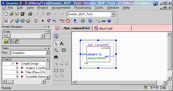

Viele Varianten gibt es, hauptsächlich:
1. Ganz zu Fuß aus lauter einzelnen Flip-Flops und Gattern
2. Halb zu Fuß aus komplexeren Library-Elementen (da gäbe es z. B. die
TTL 74er-Reihe)
3. Möglichst kompakt, indem mit dem Mega-Wizard Plugin-Manager geeignete
Library-Elemente an die Aufgabenstellung angepasst werden.
Letzteres könnten z. B. ein LPM_Counter und ein LPM_Compare sein, die so
zurecht gebogen werden, dass die Busbreite stimmt (17 Bit für 100000)
und beim Comparator das 17-Bit Eingangssignal mit einer Konstanten
verglichen wird, siehe der 3. Screenshot (die ersten beiden sind aus
Versehen angehängt, das konnte ich nicht rückgängig machen).
Das Signal "test" ist dann der Ausgang AeB (A equal B).
Das ist ziemlich viel Arbeit, mit VHD schneller zu erschlagen und nicht
viel übersichtlicher.
4. Alternativ: Die Entity in VHDL schreiben und in ein BSF konvertieren.
Dann ist der ganze Teiler nur noch ein Symbol. Aber das war dir
wahrscheinlich sowieso klar.
Grüße, Uwe

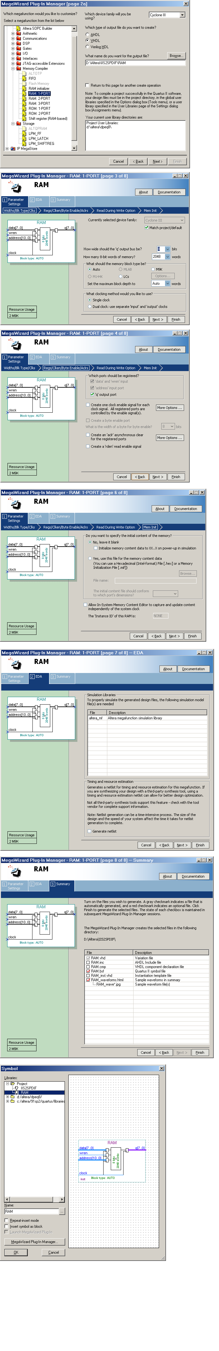

von Uwe (Gast)
peter schrieb:
> Leg mal bitte ein synchrones BlockRAM an mit dem Wizard mit 2048 Byte.
> Vielleicht kapiere es nicht so.
Vielleicht gibt es mittlerweile mehr, als bei mir zur Verfügung steht.
Ich weiß nicht, was ein "synchrones BlockRAM" ist. Sie meine
Screenshots: Ich habe ein einfaches, Single-Port RAM ausgewählt und 2048
x 8 Bit angegeben. Daten und Adressen sind registered - das könnte in
deinem Sinn ein synchrones BlockRAM sein.
Benötigt werden nur exakt 2 M9k-Blöcke, keine Zusatzlogik. Soll ich dir
die Files erzeugen?
von peter (Gast)
Ja danke. Und einmal den Weg dorthin.
Gruss
von peter (Gast)
Noch einmal etwas anderes.
Ich habe mein RS232-RX umgesetzt in einem BSF und in die Grafik
eingefügt.
Da habe ich ja einen Datenbus mit Bit 0-7. Die verbinden ich in der
Grafik mit einer sogenannten Busline.
Meine Frage: Wie kann ich jetzt am ende der Buslinie meine 8 Led
anklemmen?
Danke.
Gruss
von Uwe (Gast)

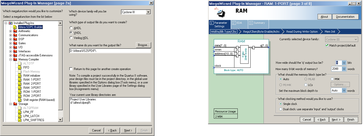

1. Tools ->  Mega-Wizard Plugin-Manager
2. Device Family wählen (hier: Cy III)
3. Name für die Output-Files (hier: RAM)
4. Gewünsche Megafunction wählen (hier: RAM 1-PORT)
5. Next
6. Die Defaults sind ok, bis auf: How many 8-bit words" auf 2048 stellen
7. Next
8. Die Defaults sind ok (alles registered), also
9. Next
10. Read-During-Write: Ist mir egal. Also
11. Next
12. Als RAM wird es wohl leer bleiben, aber das Memory lässt sich auch
mit einem MIF-File initialisieren (neues Thema). Also
13. Next
14. Simulation Libraries: Habe ich nichts mit am Hut. Also
15. Next
16. Ausgabefiles: Das VHD wird immer erzeugt
17. Wenn du ein BSF willst, BSF aktivieren
18. Wenn du nicht simulieren willst, kannst du Waveforms deaktivieren
19. Finish
Jetzt gibt es ein VHD- und ein BSF-File in der angegebenen Directory.
20. Im Grafik-Modus Insert -> Symbols
21. Unter Projects (oder durch manuelle Suche) das RAM suchen.
22. Auswählen und platzieren.
Fertig. War das 'ne tolle Anleitung? - Ich habe mal wieder zu viel

von Uwe (Gast)
> anklemmen?
Wusste ich auch nicht. Mein einziges BDF-Design kannte nur einzelne
Pins. Aber Google "altera bdf bus pins" hilft:
www.altera.com/literature/tt/tt_my_first_fpga.pdf -> Seite 3: Pin Name
ganz einfach als Bus schreiben! Also: Rx_Out[7..0]. Synthetisiert werden
dann, wie bei einem VHDL-Bus, 8 Pins.
von peter (Gast)
Ja danke.
Ich habe die Busline velängert und darauf Pin_out.
Funktioniert nicht.
Im RTL- Viewer hängen die Ausgänge in der Luft.
Danke.
Gruss
von Uwe (Gast)
Kein Wunder, es ist ja nicht klar, wo rx_data[] her kommt. Das
Blocksymbol definiert den Bus bzw. die Namen seiner Signale nicht. Es
müsste klappen, wenn du dem Bus den Namen rx_data[7..0] gibst (rechte
Maustaste -> Properties). Lass' mich wissen, ob es klappt.
von peter (Gast)
War irgendwie mein Fehler.
Habe alle Dateien aus dem Ordner gelöscht außer:
rs232_rx.bsf
rs232_rx.vhd
Block1.bdf  (Block1 ist die Hauptdatei)
Danach wieder neu compiliert und es werden jetzt die Daten übertragen
zum
DE-Board. Es funktioniert , wie auf dem Bild.

von peter (Gast)
Nein habe ich nur umgestellt für meine Gegebenheiten.
Die rx_en benutze ich für meinem Text 80x30 auf dem VGA vom DE0.
Wenn 1 Byte angekommen ist wird es vom DE0 auf dem Vga dargstellt.
Wenn rx_en <='0' dann spiele mit dem Daten die ich aus dem Blockram
hole.
Gruss
von peter (Gast)
Wenn jetzt rx_en<='1' ist sollen die Rs232-Daten ausgegeben werden und
wenn , wenn rx_en<='0' ist soll nur xff auf den LED ausgegeben werden.
Diese Trennung möchte ich einmal bitte von dir erfahren im Grafikmodus.
Danke.
Gruss
von Uwe (Gast)
Moin Peter,
bin wieder da. Deine Frage wundert mich allerdings: Es sind doch nur 8
Gatter und du weißt doch, wie man Gatter in die Schaltung einbaut. Oder
meintest du etwas Anderes? Es ergibt so wenig Sinn, nach jedem
Zeichenempfang für nur 20 ns das Zeichen am Ausgang anstehen zu haben,
aber vielleicht geht es dir nur um das Prinzip.
Grüße, Uwe
von peter (Gast)
Ja, es geht mir um das Prinzip.
Wie kann man diesen Wechsel von 8 Leitungen schaltbar überwinden.
Wo werden jetzt die Gatter bzw die Leitungen für das Umschalten
getrennt?
Danke.
Gruss
von Uwe (Gast)
Nach wie vor das selbe Problem. Entweder ein ganz grobes
Missverständniss, oder eine Frage nach etwas Trivialem. Gegenfrage: Wenn
du das Ganze in Hardware machen wolltest (74er-Serie), was würdest du
dann tun?
Was auch immer deine Antwort ist, ich fürchte, dass musst du alleine
lösen können müssen!
> getrennt?
Das ist eine so wirre Formulierung, dass ich gar nichts damit anfangen
kann.
Grüße, Uwe
von peter (Gast)
Hmmm..., ich würde die 8 Verbindungen trennen zum den LED  und in jede
Leitung 1 2-Wegeschalter einbauen der die 8 Leitungen von den LED
umleitet zu meiner Datenausgabe xff(8 Leitungen).  Und die
2-Wegeschalter werden gesteuert durch rx_en(0 oder 1).
Gruss
von Uwe (Gast)
Zeichne eine Schaltung.
von peter (Gast)
Hmmm... 1x 8-fach-Multiplexer mit einem S0...
von Uwe (Gast)
Es wird ja immer undurchsichtiger.
Zeichne eine Schaltung!
Grüße, Uwe
von peter (Gast)
library ieee;
use ieee.std_logic_1164.all;
entity mux is
port(
  i0: in std_logic_vector(7 downto 0);
  s:  in std_logic_vector(0 downto 0);
  x:  out std_logic_vector(7 downto 0)
end mux;
architecture behv1 of mux is
begin
process(i0,s)
begin
  case s is
    when "0" =>  x <= i0;
    when "1" =>  x <= "11111111";
    when others =>  x <= "ZZZZZZZZ";
  end case;
end process;
end behv1;
von Uwe (Gast)
Wenn ich jetzt noch unterstelle, dass
i0 an rx_data
s  an rx_en
und
x an "deine LEDs"
angeschlossen sein sollen, ist wenigstens klar was, du erreichen willst.
Aber es ist keine Schaltung. Ganz offen gefragt: Bist du in der Lage,
dieses bisschen Logik als Schaltung (mit Bleistift auf Papier oder in
dein BDF) zu zeichnen oder nicht? Wenn ja, warum tust du es nicht
einfach???
Uwe
von peter (Gast)
Nein..., nicht mit rx_en.
Ich wollte es erstmal nur mit einem Schalter machen,jetzt funktioniert
es mit dem xff oder den rx_data[7..] an den LED, je nach Stellung "s" .
Danke.
Gruss
