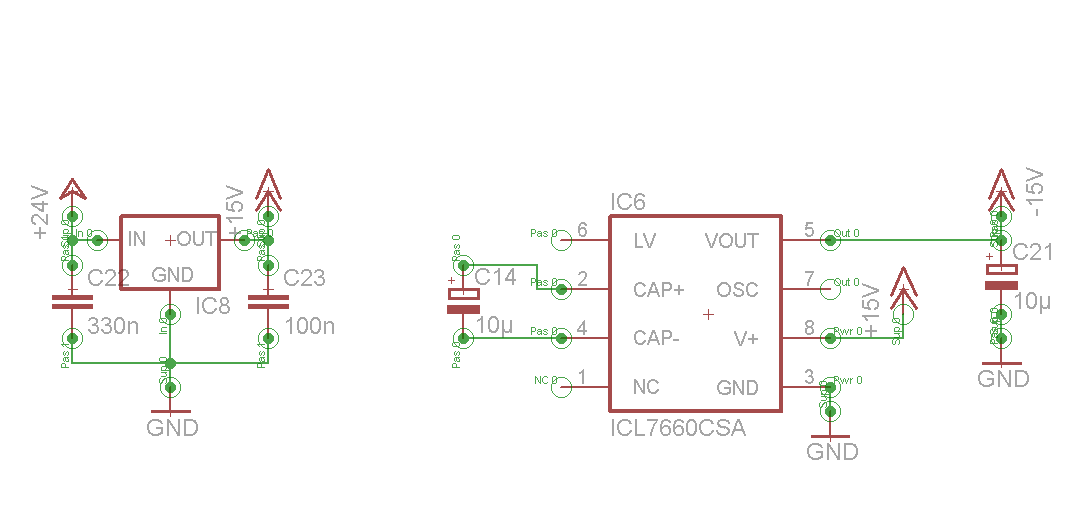

habe eben ein komisches Phänomen gehabt.
Ich benutze eine Ladungspumpe TC7662 (ähnlich dem 7660) um +15 zu -15 zu
wandeln.
Als Kondensatoren sind zwei 10µF/25V SMD Tantals dran.
Das klappt nicht, die Spannung bricht mir auf ein paar Volt zusammen.
Ersetze ich die Tantals durch normale Elkos 10µF/50V dann hab ich
14,98Volt am Ausgang.
Das es an der höheren Spannungsfestigkeit liegt kann ich mir nicht
vorstellen, oder?
Eher dachte ich an den Innenwiderstand oder sonst eine
materialspezifische Eigenheit.
Hat jemand eine Erklärung hierfür, das interessiert mich jetzt? :)
Rätselnde Grüße,
Bob
Gast #3920022
Falsch gepolt.
Au unerfindlichem Grund ist bei Tantal Elkos der Pluspol mit einem
Strich markiert, während es bei Aluminium Elkos der Minuspol ist.
#3920023
wiki meint der ripple Strom ist schädlich, ich dachte an ESR aber
vielleicht dachte ich ähnlich.
hier schon mal besprochen:
Beitrag "Unterschied: Elektrolytkondensator vs. Tantalkondensator"
foo schrieb:
> Falsch gepolt.
beliebter Fehler
ich falle auch gerne drauf rein, deswegen Messen wohin der Strich zeigt,
nach +V oder -V
Moderator (Firma: Titel) Persönliche Seite #3920072
Ich denke auch: verpolt.
Genaueres kann man aber erst sagen, wenn man den Schaltplan und den
Aufbau kennt.
Ja, da muss man aufpassen. Aber wenn keine Last dranhängt, fließt auch
kein Strom...
Ich habe einige Tantals an einigen Schaltreglern weltweit. Und nur die,
die verkehrt herum eingebaut waren, machen Probleme: ab ca. 5V
(verpolt!) werden sie niederohmig, braun und fangen an zu brennen...
:-o
> TC7662
Das erste dort im Datenblatt, was mir auffiel, war "EVALUATION KIT
AVAILABLE". Für mich bedeutet das: Doku dazu holen und die dort
verwendeten Bauteile als Referenz und Vergleich hernehmen.
Und das Zweite war:
The TC7660 contains all the necessary circuitry to
implement a voltage inverter, with the exception of two
external capacitors, which may be inexpensive 10 μF polarized
electrolytic capacitors.
Aha, es werden zwei "billige" Elkos empfohlen, obwohl Tantals eigentlich
noch billiger sind. Seltsam. Genauer untersuchen.
Und tatsächlich: bei den Ladungspumpen ist natürlich der gesamte
entnommene Strom gleichzeitig auch ein Ripplestrom. Bei Schaltreglern
ist das nicht so...
OP #3920115
Naja, wie eine Empfehlung liest das sich nicht wirklich...
Außerdem stammt der Text aus 1996, da waren Tantals wohl noch teurer als
"normale" Elkos.
Wobei Tantals ja auch Elkos sind, also ist der Satz universell und wenn
Tantals heute billiger sind dann kann es als eine Freigabe für eben
diese gelesen werden ;-)
was aber bei mir nicht funktioniert hat!
