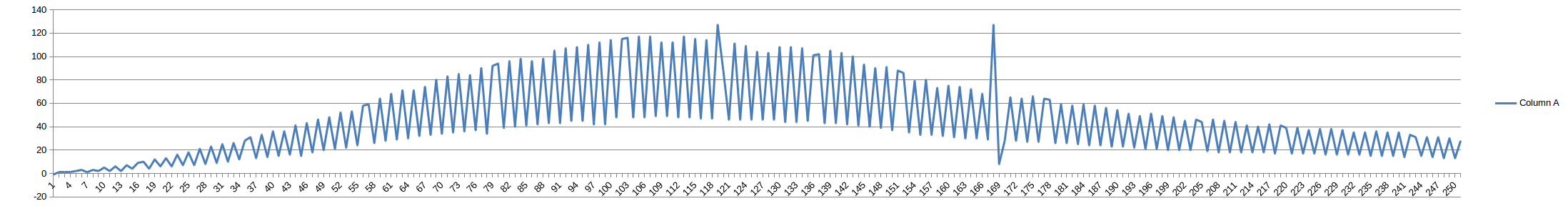

Für ein Projekt sollen die Rohdaten einer Maus ausgelesen werden. Ich
habe mich für eine nette Lösung entschieden, wo man über Linux auf die
Input Datei zugreift und die Daten dann einfach mit einem kleinen Python
skript ausliest.
Die Daten werden dann in eine Xlsx Datei geschrieben und ein Graph
erstellt.

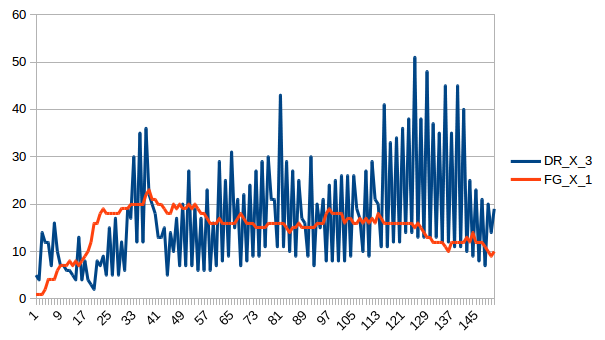

Das funktioniert auch sehr gut, aber nun wollte ich eine Maus mit dem
Avago ADNS 9800 Sensor auslesen und bekam das was ihr im anhang als
adns9800.png findet
Also ein sehr merkwürdiges ZigZag statt eines halbwegs linearen
Verlaufs. Meine eigene Fireglider von Sharkoon liefert das
erwartete(Anhang fireglider.png)
beides sind Laser Mäuse, nur mit unterschiedlichen Sensoren.
Wenn ich die Datasheets beider vergleiche, so sehe ich, das beim Avago
9800 Delta_X_L/H und Delta_Y_L/H ausgegeben werden anstatt nur Delta_X/Y
wie bei der Fireglider. Wäre die Annahme korrekt, das sich der Verlauf
dadurch ergibt, das der 9800 Sensor High/Low daten ausgibt? Gibt es eine
Möglichkeit das irgendwie zu Filtern? So das ich nur einsvon beiden oder
ein gemittelten Wert erhalte?
der Python Code sieht so aus:
[http://stackoverflow.com/questions/4855823/get-mouse-deltas-using-python-in-linux]
Ich wäre für alle Hinweise dankbar :)
P.S.: Die Graphen zeigen eine horizontale Verschiebung. Aufgetragen ist
nur die X-Koordinate über n

#3921019
Also ich kenn mich nicht mit Linux und nicht mit Pyton aus.
Aber für mich ist völlig offensichtlich was da bei der "zickzack" Kurve
passiert. Da werden bei den "zick" werten einfach 2 Delta-Werte
zusammengefasst. Denn die "zick"Werte sind meist ca. doppelt so hoch wie
die "zack" werte. Irgendwie schreibt die Maus die Delta-Werte schneller
in die
 /dev/input/mice. als dein Pyton sie abholt. Und um keine Delta zu
verlierenwerden sie einfach akkumuliert.
#3921082
> passiert.
Die Erklärung klingt plausibel. Es würde auch erklären, warum bei dem
größeren Ausreißer auf der rechten Seite sowohl nach oben, als auch nach
unten "ausgerissen" wird. Da war der Rechner kurz mit was beschäftigt,
oder der Python-Garbage-Collector hat zugeschlagen oder so, und deshalb
kam die eine Abfrage etwas später, und es wurde vorher mehr Weg
zurückgelegt.
Was hier rauskommt, sind ja nicht die Werte vom Sensor, sondern vom
Treiber, und der muß irgendwie sicherstellen, daß keine Bewegung
verloren geht, auch wenn die Daten mal nicht so oft abgefragt werden
können, wie der Sensor sie liefert.

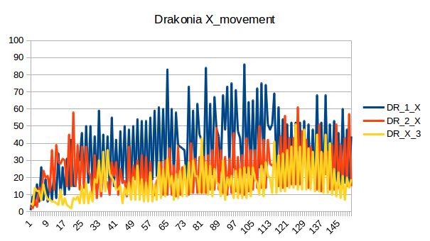

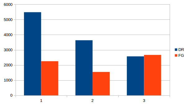

Gast #3921614
So! Ich habe mal je drei mal die Drakonia (die hat den Avago ADNS 9800)
und die Fireglider betestet. Dpi war 1200, die Pollingrate 125 HZ.
Oberfläche war mein Arbeitstisch(Matt).
Leider war meine Geschwindigkeit nicht immer die gleiche. Ich vergleiche
aber die Messungen, bei denen in der Summe in etwa die gleichen X-Werte
auftreten.

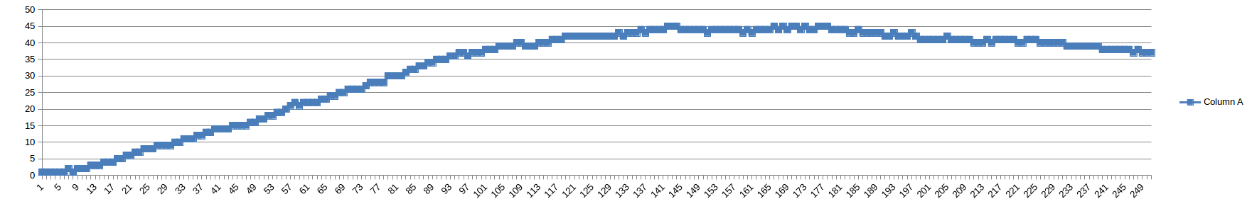

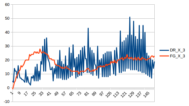

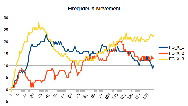

Anhang 1 und 2 zeigen je die drei Messungen (Automatischer Stop bei 150
Messungen)
Anhang 3 Stellt die Summen als Balkendiagramm dar. Nach optischen
Maßstäben habe ich dann Messungen mit gleichen Summen ausgewählt und im
Anhang 4 und 5 Dargstellt.
Grad in den Letzten beiden Bilder kann man gut sehen wie die Kurve der
FG zumindest stellenweise die DR Kurve "mittelt". Nur weiss ich noch
nicht, wie ich das zu interpretieren habe :)
Ideen?

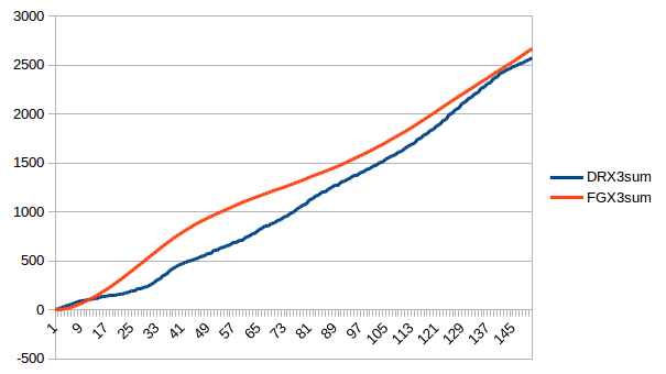

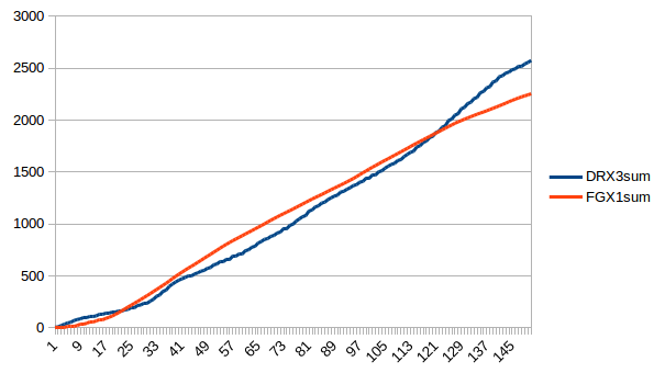

#3921648
Wenn dein Grafikprogramm das kann.
Mach mal eine Grafiken in der die Werte aufaddiert werden
So dass der Y-Wert dem gesamt zurückgelegten Weg entspricht.
Dann sollten die Kurven ungefär die gleiche Steigung haben.
Nur das die einen ebend "glatter" sind als die anderen.

Also ich denke das alles läuft auf HID Ebene ab, da ich über Python auf
die "Mausdatei" in linux zugreife und nicht auf den Sensor. Meine
Annahme war bisher allerdings, das die Datenpackete mehr oder weniger
die gleichen sein sollten, egal wer die Anfrage grade sendet.
Aber interessanter Hinweis. Ich werde das mal im Netz mit dem Maus
Descriptor suchen, das wird ja doch recht spannend hier :)
Anbei die Summierten Daten in den Anhängen. Wenn mans nicht allzu genau
nimmt, könnte man eine ähnliche Steigung feststellen.
