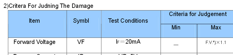

So viel ich weiss benötigen diese LED's keine Vorwiederstände. Es sollte
also genügen mit Batterien irgendetwas zwischen 4.5 und 10V zu erzeugen
und die LED direkt anzuschliessen. Geht das so?

Lt.Datenblatt brauchst du einen Vorwiderstand um 20mA zu erreichen. Den
berechnest du aus Batteriespannung minus Flussspannung der LED das ganze
durch 0,02A.
