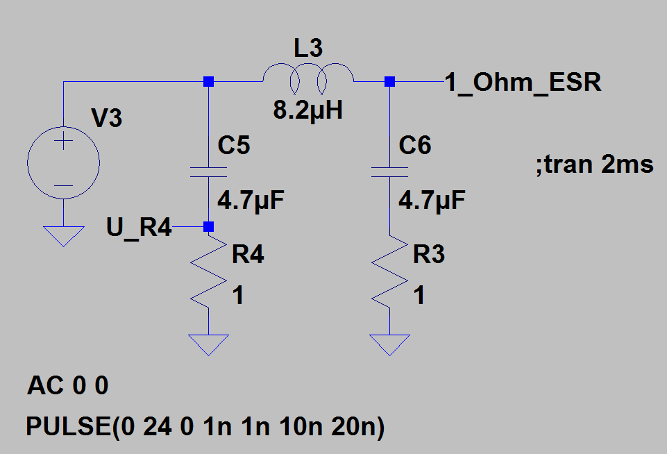

Guten Abend,
es geht um die Dimensionierung eines Eingangsfilters für den
DC/DC-Wandler Tracopower TSR 1-2450. Hängt damit zusammen, dass das
davorgeschaltete Schaltnetzteil vor dem springenden Verbrauch seines
Nachfolgers geschützt werden soll.  (500 KHz Schaltfrequenz)

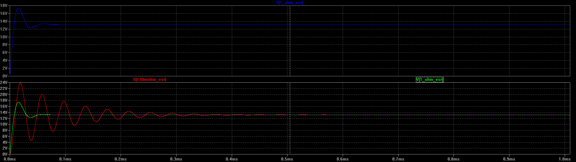

Jetzt geht es darum, dass bei einem KerKo mir das Ding zu sehr schwingt
(s. Sprungantwort bei Eingang Puls 0-24v) und in seiner Resonanzfrequenz
eine viel zu kleine Dämpfung aufweist bzw. gefährlich nahe an den
Stabilitätsrand kommt. (s. Bodediagramm)
Somit muss ich etwas an dem ESR der Kondensatoren machen. Entweder ich
schalte einen kleinen Widerstand in Reihe (der aber eine relativ große
Leistung zu verbraten hätte, egal ob 1 oder 5 Ohm)
oder
ich benutze einen ElKo, wobei das Problem ist, dass sich keiner finden
lässt mit benutzbarem max Ripple Current sowie einem passend großem ESR.
(Wobei anzumerken ist, dass der ESR häufig gar nicht verzeichnet wird)
Lektion - Ende. Könnte mir jemand auf die Sprünge helfen?
Danke im Voraus :)

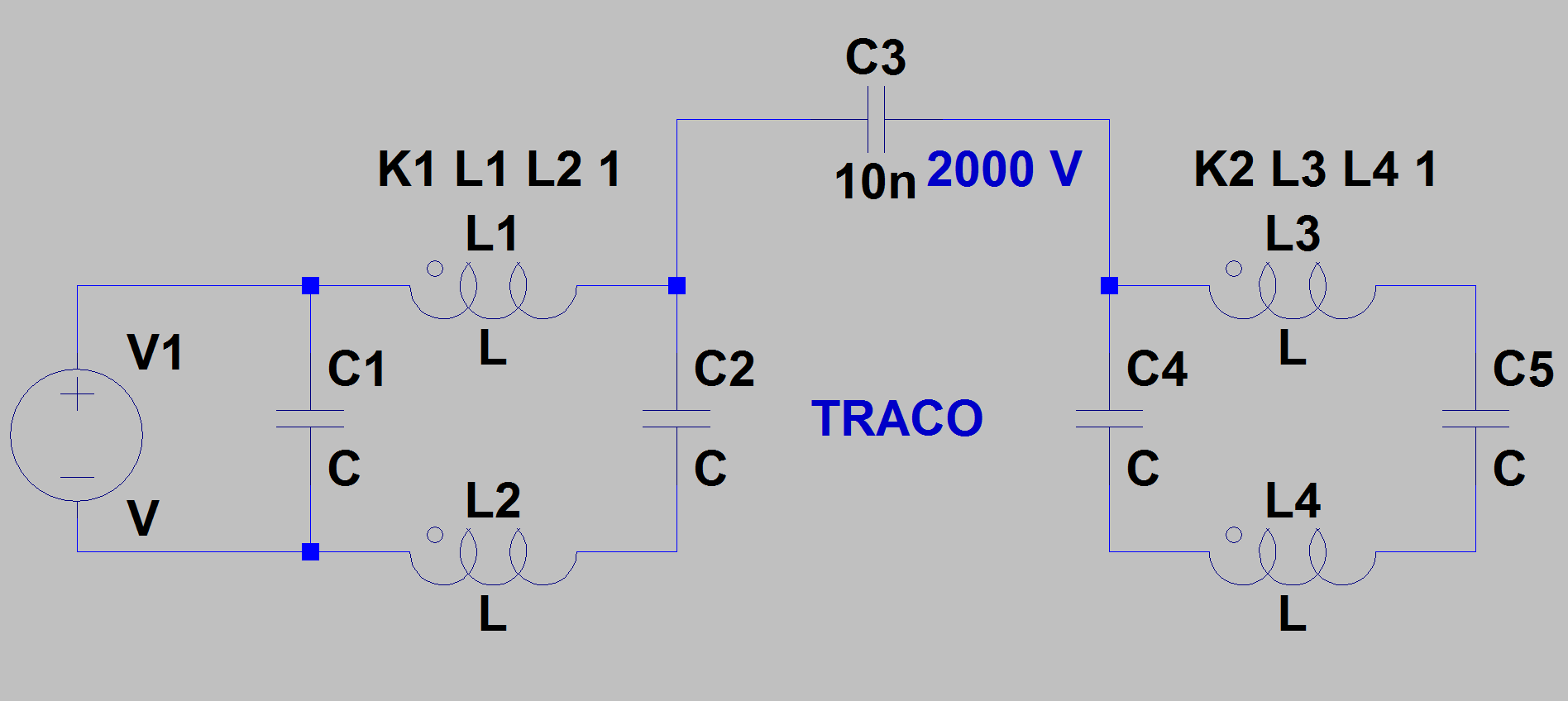

Ab besten geht es mit einer Kombination von Keramik-Kondensatoren ca.
10µ und stromkompensierter Drossel am Eingang des DCDC-Wandlers. Das
verbessert auch die Qualität der Ausgangsspannung bezüglich Spikes usw.
Manche Wandler werden auf der Sekundärseite noch etwas störarmer, wenn
man Primär- und Sekundär mit einem kleinen Kondensator verbindet.
Wer es noch besser braucht, baut auch sekundär noch die gleiche
Kombination wie primär ein.
Wie sich jetzt speziell dieser Traco verhält, weiß ich nicht. Muss man
ein bisschen spielen. Jedenfalls gilt es zu vermeiden, sekundär zu große
Kapazitäten zu verwenden, da dann der DCDC u. U. nicht mehr startet.

Hallo Thomas.S und danke für die Antwort, in der Form kannte ich das
bisher nicht wirklich. (Höchstens im zusammengebauten Zustand in etwa
BNX005-01)
Werde bisschen rumspielen, danke für den Tipp. Beim Ausgang kenne ich
das mit der maximalen Lastkapazität (Beim TRACO ist diese bei 470uF)
Könntest du mir sagen, wie man auf die Kapazität des
Zwischenkondensators (bei dir 10nF) kommt? Ich meine, man hat da
teilweise den Ripple des ersten Schaltnetzteils+den unregelmäßigen
Verbrauch des zweiten+den Ausgangsripple des zweiten.
P.S: im ersten Beitrag ist nochmal zum Vergleich ein Bild mit drei
Diagrammen - ohne Eingangsfilter und mit. (Stromverbrauch aus der ersten
Qualle ist der rote Graph) Der Unterscheid ist da, allerdings ist der
Einschwingvorgang mit zu großen Schwingern versehen...
von thomas s (Gast)
Die Kapazität C3 habe ich an einem DCDC stufenweise erhöht, die Wirkung
auf die Ausgangsspannung nimmt irgendwann nicht mehr zu. Daher ergab
sich ein Wert in dieser Größenordnung.
Die stromkompensierten Drosseln (z.B. von Würth) musst du gesund
überdimensionieren, damit sie nicht in die Sättigung kommen.

von Kai K. (klaas)
Schalte dem Cap einen Snubber (C und R in Reihe) parallel. Im Anhang ist
es ein Elko. Es geht aber auch beispielsweise 4µ7 plus 2R2.

@Kai Klaas: Sieht nicht schlecht aus, aber dann müsste ich diese
Wärmequelle von Widerstand irgendwie von der restlichen Schaltung
fernhalten. Davon abgesehen wäre das auch ein ziemlich dicker "Shunt".

@Archangel N
Der Kondensator vor dem Traco, in diesem Bild "CLC-Filter_Einbau.PNG" C6
ist viel zu klein im Verhältnis zur Induktivität.
Ich würde beide Serienwiderstände entfernen, Zusätzlich vorm Traco einen
100µF Elko oder so platzieren. Dann kannst du auch den Eingangsstrom
vorm Traco besser puffern.
Wenn du das ganze wegen der EMV machst, würde ich an beiden Seiten der
Spule noch einen kleinen(Bauform) ~10nF platzieren. Dann wirkt dein
Filter auch bei höheren Frequenzen. Die 10nF hab sind nur eine
Schätzung, du kannst aber mal die Schaltflanken des Tracos messen, für
diesen Bereich soll dein Filter stark dämpfen.

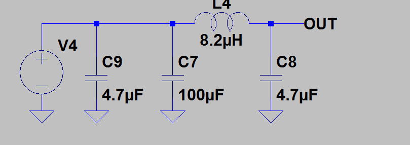

@Franz F: Vielen Dank für den Tipp mit den 10nF-Kondensatoren, werde ich
testen. Dargestellt habe ich nur den Filter, der Stützkondensator mit
einem kleinen ESR und 220uF ist ebenfalls hinter den Filter verschaltet.
Ich werde es mal durchsimulieren nach deinem Vorschlag.

Vergiss die Künstliche Erhöhung des ESRs, das macht dir nur thermische
Probleme. Ich würd generell auf Bauteile mit niedrigeren ESR tendieren.
So hab ich mir das vorgestellt, nicht dass wir uns missverstehen
0-24V------------~8,2µH~------------------Traco
      4,7µ   10n       10n     4,7µ   100µ
GND----------------------------------------

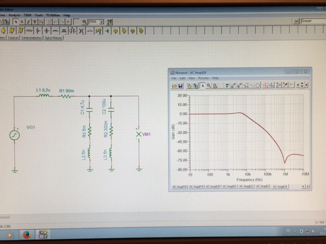

von Kai K. (klaas)
>fernhalten.
Wieso denn Wärmequelle?? Der Widerstand bedämpft doch nur die Resonanz.
Hast du verstanden, daß mein Schaltplan die Serienersatzschaltungen der
beteiligten Caps zeigt?
>auch keine schöne Lösung..
Linear Technology empfiehlt in einem Datenblatt genau das gleiche. Also
kann es nicht soo falsch sein.
Genau das zeigt doch mein Bild.
Aber der 10nF Cap bildet mit dem 4µ7 Cap eine Resonanz und das bewirkt
genau das Gegenteil.
>@Nachtaktiver: Ich würde liebendgern einfach einen Elko benutzen, aber
>ich kenne keinen mit ausreichendem maximalen Ripple Current UND größerem
>ESR.
Hast du denn nicht gesehen, daß ein ESR von 300mR bei einem 100µF Elko
bereits ausreicht, um die Resonanz akzeptabel zu bedämpfen??
>Wenn der Ripple Current mal über 1000mA geht, dann ist es natürlich
>gleich ein Low/Lowest-ESR Exemplar
Aber der fließt doch nicht durch den Elko, sondern durch den
parallelgeschalteten 4µ7 Cap. Und der hat einen ESR im mR-Bereich.

Als Erstes habe ich einen möglichen Filter simuliert - Sprungantwort und
Bodediagramm. Schon da gefiel mir das Ganze nicht (Da der Filter selbst
schon, auch ohne Last, bei 25 kHz-300kHz jede erdenkliche Phasenreserve
zum Stabilitätsrand überschritt. Und ich habe um
Hilfe/Meinungen/Alternativen gebeten.

von Kai K. (klaas)
Du nimmst ein Pi-Filter, also CLC. Dieses solltest du bedämpfen,
entweder durch einen ohmschen Widerstand in Serie zur Drossel oder durch
einen Snubber parallel zu den Caps.
Bedämpfung durch einen Serienwiderstand funktioniert so, daß du R >
SQRT(2L/C) wählst. Bei 8,2µH und 4,7µF muß R > 1,9Ohm sein. Das ist in
der Regel zuviel, weil der Laststrom daran einen zu großen
Spannungsabfall erzeugt. Nimmst du einen Elko, sieht die Geschichte
schon günstiger aus. Mit 100µF ergibt sich: R > 0,4Ohm. Das liegt im
Bereich des ESR des Elko, sodaß kein zusätzlicher Serienwiderstand
erforderlich ist, um die Resonanz zu bedämpfen. Der Elko liefert ihn
dir!
Der ESR ist zwar gut zur Bedämpfung der Resonanz des Filters, aber der
Ripplestrom des Switchers erzeugt daran einen zu großen Spannungabfall.
Deswegen schaltet man dem Elko gerne einen keramischen Cap paralllel.
Ein 4,7µF X7R hat ein ESR im Milliohmbereich. Bei 500kHz hat er rund
70mOhm Impedanz. Der Ripplestrom des Switchers fließt also
ausschließlich durch den X7R. Nur rund 1/5 fließt durch den Elko. Wenn
das nicht reicht, nimmt man einen größeren keramischen Cap, oder
schaltet zwei parallel.
Wenn du gar keinen Elko verwenden willst, kann man auch einen anderen
Snubber verwenden. Behalte den 4,7µF X7R und schalte nun beispielsweise
eine Reihenschaltung aus 2,2R Widerstand und 4,7µF X7R parallel. Die
Reiheschaltung ersetzt nun den Elko. Wieder fließt der überwiegende
Ripple des Switchers durch den einzelnen 4,7µF X7R und nur ein Bruchteil
durch den Snubber. Nur rund 1/30 des Ripplestroms fließt nun durch den
Snubber.

von Archangel N. (archangel_n)
Damit wir uns richtig verstehen - meinst du das so?
von Kai K. (klaas)
Parallel zu C8 auch noch einen 100u Elko...
Eine sehr umfassende Antwort Kai, gefällt mir!
von Kai K. (klaas)
