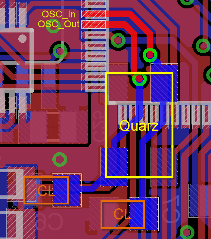

Guten Abend zusammen, ich habe heute meine neuen Platinen bestückt und wollte diese testen. Allerdings scheint der Quarz nicht anzuschwingen. Zumindest läuft das Programm des STM32 nicht ab. Berühre ich nun einen Pin des Quarze mit dem Tastkopf oder mit dem Finger läuft der Mikrokontroller los (läuft auch nach dem Loslassen weiter). Woran könnte dies liegen? Mein Layout ist bestimmt nicht optimal, aber es sollte doch trotzdem funktionieren, oder was meint ihr? Ich habe folgenden Quarz: http://de.rs-online.com/web/p/quarzmodule/8136031/?searchTerm=813-6031&relevancy-data=636F3D3126696E3D4931384E525353746F636B4E756D6265724D504E266C753D656E266D6D3D6D61746368616C6C26706D3D5E5C647B337D5B5C732D2F255C2E2C5D5C647B332C347D2426706F3D313426736E3D592673743D52535F53544F434B5F4E554D4245522677633D4E4F4E45267573743D3831332D3630333126 Als Lastkondensatoren verwende ich 15pF der Quarz ist für 12pf angegeben. Hat das so einen großen Einfluss? Vielen Dank im Voraus und Grüße Michael

Das Quarz Layout ist wirklich komisch ;) Der Serienwiderstand wird vmtl. nix bringen. Verkleinere mal die Lastkapazitäten, vmtl. ist diese schon durch die Streukapazität des Layouts relativ hoch. Und dann auch noch ein Via in der Anbindung... uiuiui...
#3920744
wobei man aus dem recht bescheidenen Datenblatt auch net rauslesen kann, ob bei der zeichnung top oder bottom view gemeint ist ;-P
Das kratzt einen Quarz nicht die Bohne.

Michael Mayer schrieb: > Berühre ich nun einen Pin des Quarze mit > dem Tastkopf oder mit dem Finger läuft der Mikrokontroller los (läuft > auch nach dem Loslassen weiter). Woran könnte dies liegen? Das liegt zu aller erst mal am Softwareentwickler. Denn vor dem Umschalten auf HSE ist zu prüfen, ob HSERDY gesetzt ist. ;) Und was ist das für ein Layoutauschnitt? Ein Bilderrätsel? An den beiden hellen Leitungszügen sind jeweils zwei "irgendwas" SMDs dran. Kondesatoren oder Widerstände, aber nicht das verlinkte SMD-Quarz. Dieses ist auch auf den 12 bis 25. Blick nicht drauf zu finden. ;)

Peter schrieb: > holger schrieb: >>>Und dann auch noch ein Via in der Anbindung... uiuiui... >> >> Das kratzt einen Quarz nicht die Bohne. > > Das stimmt. Das einzige was interessant wäre ist die GND-Anbindung zum > nächsten GND Pin des STM Dem stimme ich nicht zu... Das Via und Lastkapazität formen immerhin ein LC-Tiefpass (2te Ordnung, 180° Phasendrehung, blablabla), was sicher NICHT gerade förderlich für Anschwingsicherheit und Toleranz ist.
Michael schrieb: > Dem stimme ich nicht zu... Das Via und Lastkapazität formen immerhin ein > LC-Tiefpass (2te Ordnung, 180° Phasendrehung, blablabla) Nunja, das "blablabla" gehört hier eindeutig als allererste und wichtigste Aussage hin. Wenn wir mal ganz grob annehmen, das das Via + alle Zuleitungen 1nH hätten, dann wäre die Resonazfrequenz bei ca. 400MHz (eine Leitung + 15pF). Also nix mit Tiefpass und 180° Phasendrehung. Mann, Mann, Mann, denk doch mal nach. Wie verbaust Du ein normales HC-49 Quarz? Aber ohne Schaltplan, wie die Sache tatsächlich aufgebaut ist, und nur mit diesem Bilderrätsel, welches in die Irre führt, kann man nichts weiter sagen, als die allgemeinen Tipps, wie sie auch ST zum Oszillator hat. http://www.st.com/web/en/resource/technical/document/application_note/CD00221665.pdf

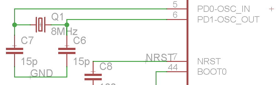

Guten Morgen, zuerst einmal ein großes Dankeschön an euch alle für eure Antworten. Ich komme leider erst heute Abend zum Testen, aber hier nochmals zwei Bilder. Ich hoffe damit wird es etwas klarer. Das PDF von ST habe ich mir angeschaut und zum Beispiel das Gain nachgerechnet. Diese ist bei mir knapp unter 50, was also passen sollte. Viele Grüße Michael
#3921002
Danke, da sieht man klarer. Probier zuerst mal den oben vorgeschlagenen 1MOhm, parallel zum Quarz aus. Noch was: Wenn deine CPU sich merkwürdig verhält, könnte das an deiner Masseführung liegen. Mir hat man mal ein Layout vorgelegt, das hat lustige Dinge gemacht.

Michael Mayer schrieb: > ich habe heute meine neuen Platinen bestückt und wollte diese testen. > Allerdings scheint der Quarz nicht anzuschwingen. Zumindest läuft das > Programm des STM32 nicht ab. Berühre ich nun einen Pin des Quarze mit > dem Tastkopf oder mit dem Finger läuft der Mikrokontroller los (läuft > auch nach dem Loslassen weiter). Woran könnte dies liegen? Hallo Michael, wir setzten eine sehr ähnliche Kombination ein, deswegen wundert mich das im ersten Moment. Was ich auch sehe: Du hast die beiden anderen Pads des Quarzes nicht auf GND gelegt - gibt das Datemblatt nicht her, ist aber bei vielen Herstellern empfohlen. Der ESR des Quarzes ist auch sehr niedrig, versuche da mal 220R seriell in die Treiberleitung reinzunehmen. Wenn's dann für eine Serie ist müsstest du noch a) ESR Reserve bestimmen und b) die genaue Abstimmung mittels der Kondensatoren machen. rgds

Im Schlatplan fehlt die Masse an den Kondensatoren, oder zumindest sehe ich sie nicht, das könnte das Problem sein.
Led Gast schrieb: > Im Schlatplan fehlt die Masse an den Kondensatoren, oder zumindest sehe > ich sie nicht, das könnte das Problem sein. Masse ist angeschlossen, sieht man auch im Layout. Aber trotzdem Danke! adenin schrieb: > 1MOhm, parallel zum Quarz Habe ich bereits versuch, hat aber nichts geholfen. 6A66 schrieb: > 220R seriell in die Treiberleitung Werde ich auf jeden Fall testen. Gruß Michael
