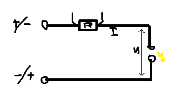

Ich moechte eine Spannung grob im Bereich 0-50V mit mindestens 10bit
Aufloesung messen. Leider koennen hier Spitzen von 15kV fuer undefiniert
lange Zeitraeume anliegen, welche nicht an der (noch nicht
spezifizierten) Messschaltung anliegen duerfen. Die Hochspannung darf
allerdings nicht belastet oder gar kurzgeschlossen werden!
(Wie) Kann man soetwas loesen?

Nochmal: Eine Stromquelle arbeitet im interessanten Bereich bei 0-50V AC
oder DC und 0-500A, die Wellenformen koennen dabei auch 'unorthodox'
sein. Die Quelle hat eine einschaltbare HV-HF-Zuendung, welche bei 15kV
liegen kann, die Belastbarkeit wird maximal bei wenigen mA liegen, vmtl
weniger. Zu kaufen gibts sowas als Schweissstromquelle, das ist fuer die
Frage erstmal egal.
Es sollen Strom (am besten mit billigem, vorhandenem Shunt) und Spannung
gemessen werden, nehmen wir fuer beide mal 10bit Aufloesung an.
Eine konkrete erlaubte Belastung der HV-Zuendung kann ich so noch nicht
nennen, sie muss so gering sein, dass die Spannung aufrecht erhalten
wird (bis zur realen Zuendung des Lichtbogens). Ich such gleich mal nach
einem Dokument, was das klarer definiert...

Na, die Spannung ueber den Lichtbogen und den Strom dadurch. Die
Schweissstromquelle hat 2 Stecker (Masse und Schweissbrenner), wenn man
die mit einem Lichtbogen verbindet fliesst Strom ;)

Du hast also eine Art Netzteil mit zwei Klemmen an denen Du ausserhalb
dieses Netzteils die Ausgangsspannung und den Ausgangsstrom messen
willst? Dazu brauchst Du einen hochohmigen Spannungsmesser, der durch
eine Schutzschaltung, z.B. zwei antiparallele Dioden gegen Über-
spannung geschützt wird und einen hochohmigen für HV geeigneten
Vorwiderstand. Der Shunt in Reihe zur Strommessung braucht vermutlich
gar keinen Schutz oder ist der Innenwiderstand der HV-Quelle so
gering, das dort auch ein zuhoher Strom fliesst?
Gruss
Harald
#3921314
>Vorwiderstand.
Wenn bei 20kV nur 100µA fließen dürfen, bedeutet das einen
Schutzwiderstand von 200M. Eine BAV199 mit 0,003nA Leckstrom verursacht
daran einen Spannungsabfall von 0,6mV. Könnte klappen.

OP #3921347
Oh man.
Hier erstmal der Schaltplan fuer alle, die den Sachverstand nicht ohne
verstehen.
Lieber Kai, unterlasse doch solche Annahmen, wenn du mich nicht besser
kennst. Du liegst daneben, ausserdem muessen wir uns auf diese Ebene
nicht herabbewegen. Einverstanden?

Zur Spannungsmessung: 4 Messwiderstände, 1Zenerdiode, etwas
Hühnerfutter, fertig.
#3921385
Den Spannungsabfall kann man noch weiter reduzieren. Da er
wahrscheinlich die 50V nicht direkt, sondern mit einem Spannungsteiler
messen wird, kann man den Schutzwiderstand für den Spannungsteiler
nutzen. Das sorgt dann für eine geringere Quellimpedanz, in die der
Leckstrom dann fließt.
Nehmen wir an, er will das Signal mit 10:1 skalieren und benutzt den
200MOhm Widerstand als Schutz dann braucht er noch einen 22,2MOhm
Widerstand für die Spannungsteilung. Der Leckstrom sieht aber nur die
Parallelschaltung der beiden Widerstände - also nur 20MOhm. Somit
verändert der Leckstrom den Messwert nur um 60µV.

Ansonsten könnte man mit einem induktiven Spannungsteiler arbeiten, der
nur die Schweißspannung durchlässt, aber die HF-Hochspannung abhält.

Jo. Und damit ist wahrscheinlich eine passend dimensionierte,
spannungsfeste HF-Drossel ausreichend, um die HF/HV-Pulse der Zündung zu
blocken und damit nicht zu belasten.
