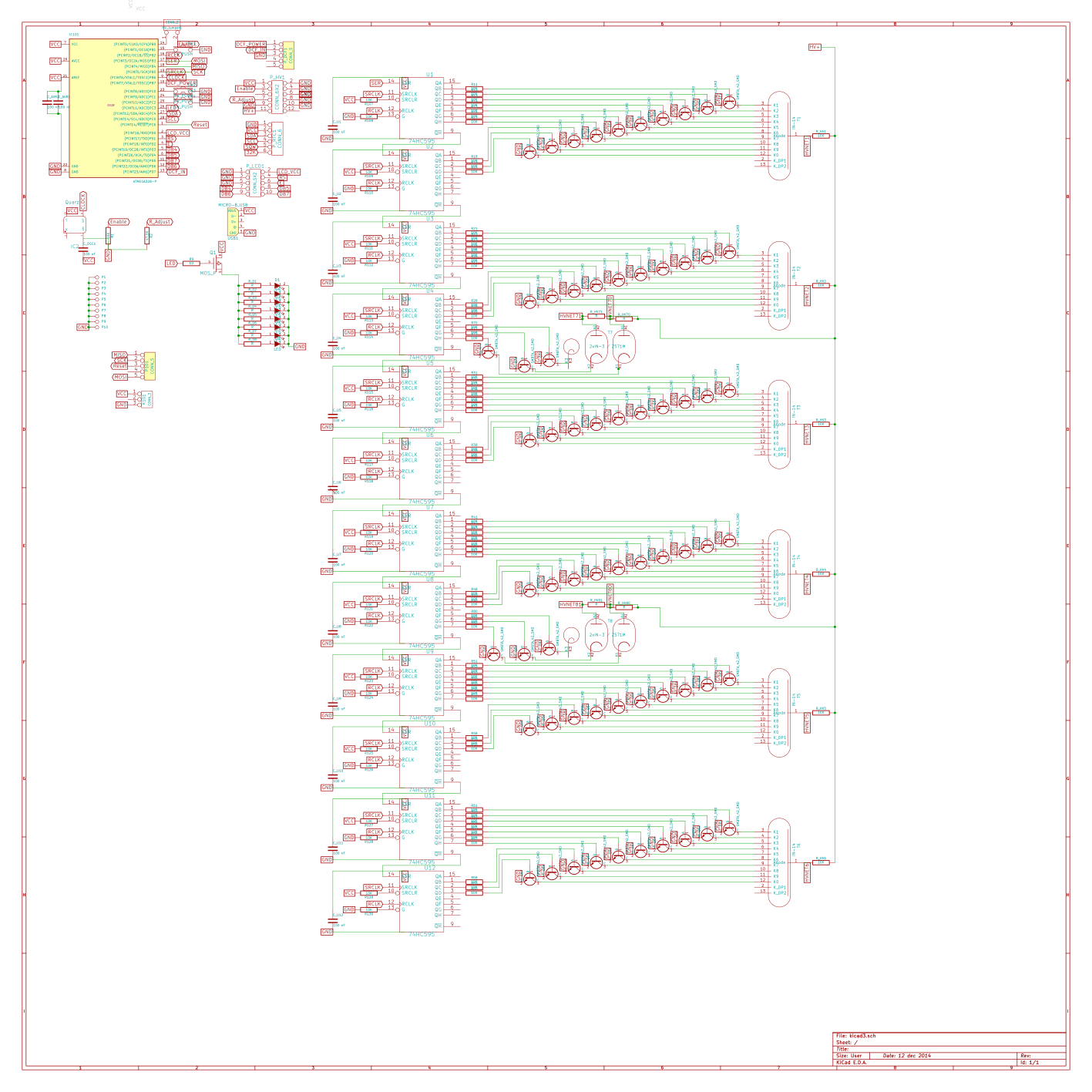

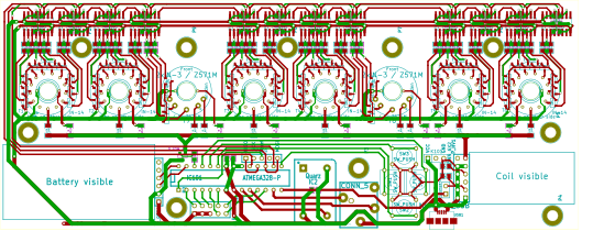

ich habe versucht für meine geplante Nixie-Uhr eine Schaltung und ein
PCB in KiCad zu entwerfen.

Jetzt habe ich natürlich keine Lust mir für 80 € Plastik-Wanddeko zu
bestellen, deshalb fände ich es super wenn nochmal jemand auf die
Schaltung und das PCB-Layout gucken könnte ob er grobe Fehler sieht.
Insbesondere auf die Ansteuerung der Schieberegister und auch ob die
Vorwiderstände für die IN-3 mit 240 kOhm sinnvoll gewählt sind
(Datenblätter finde ich nur auf russisch, "übersetzte" Angaben für den
Strom gehen von 0,2 über 0,5 bis 0,8 mA.
Die Versorgungsspannung wird auf 170 Volt gestellt.
Auch bei der Erzeugung der Gerber-Files kann man ja vermutlich einiges
falsch machen. Ich habe mich daran gehalten:
https://www.wayneandlayne.com/blog/2013/02/27/kicad-tutorial-gerber-file-generation/
aber vorsichtshalber nochmal Screenshots der Fenster gemacht um die
Einstellungen zu dokumentieren. Diese finden sich, ebenso wie die
Gerber-Files und (hoffentlich) alle benötigten KiCad-Files unter
http://www.rootsquash.de/mikrocontroller.net/Nixie_2014-12-12/

#3921656
@ Andi M. (rootsquash)
>Da liegen die weiteren KiCad-Dateien, Gerber-Files und SVGs der
>Schaltung und des PCBs.
SVG ist auch nicht sonderlich gescheit. PDF ist das Mittel der Wahl,
siehe Bildformate.
Der Schaltplan ist einer der "neuen" Tradition, alles mit Labels zu
verseuchen und damit maximal unleserlich zu machen :-(
Schaltplan richtig zeichnen
Das Layout sieht auf den ersten Blick OK aus.
OP #3921732
> siehe Bildformate.
Okay, ich habe mal versucht ein paar der Labels durch Drähte zu ersetzen
und als PDF exportiert:
http://www.rootsquash.de/mikrocontroller.net/Nixie_2014-12-12/Schaltung.pdf
Super, danke :)
Beim  PCB-Layout bleibt das Problem bestehen dass ich nicht direkt ein
PDF erzeugen kann. Es gibt keinen (ich finde keinen) direkten
PDF-Export, beim Printen oder Plotten (verschiedene Buttons) kriege ich
nur einen Postscript-Drucker, keinen PDF-Drucker. Ich kann natürlich das
SVG in Inkscape öffnen und dann ein PDF "drucken", da kommt aber nicht
das raus was ich haben möchte, sondern das:
http://www.rootsquash.de/mikrocontroller.net/Nixie_2014-12-12/PCB.pdf

Gast #3922123
Andi M. schrieb:
> Für gefundene Fehler oder gute Tipps wäre ich dankbar :)
Du hast keinen Schaltplan, sondern ein Wortsuchspiel gepostet, und
niemand wird sich die Mühe machen, die zeweils dutzenden Auftreten von
Labels zusammzusuchen, für die du zu faul warst, eine Linie zu zeichnen.
Im Prinzip ist die Schaltung in Ordnung, statisches Ansteuern von Nixies
und Glimmlampen, fertige Spannungswandler und Empfängermodule.
Sie ist halt nur recht aufwändig.
Aber was ist die dritte halbe Glimmlampe?
OP #3922140
MaWin schrieb:
Das lese ich doch gerne. Mit der Komplexität muss ich wohl klarkommen.
Ich werde mehr als eine Platine bestellen und ich habe noch ein paar
Z570M und Z571M rumliegen. Wenn ich die Beinchen etwas zur Seite biege
sollten die Z570M auf das Board passen, auch wenn es für die IN-14
ausgelegt ist. Aber die Sonderzeichenröhren Z571M, die ich anstelle der
Doppelpunkte nehmen würde, können 3 Zeichen (+,-,~), daher die dritte
Kathode.
Die Vorwiderstände für die IN-3 plagen mich noch.
240 kOhm bei 170 Volt?
(Russisches) Datenblatt:
http://www.tube-tester.com/sites/nixie/dat_arch/IN-3.pdf
