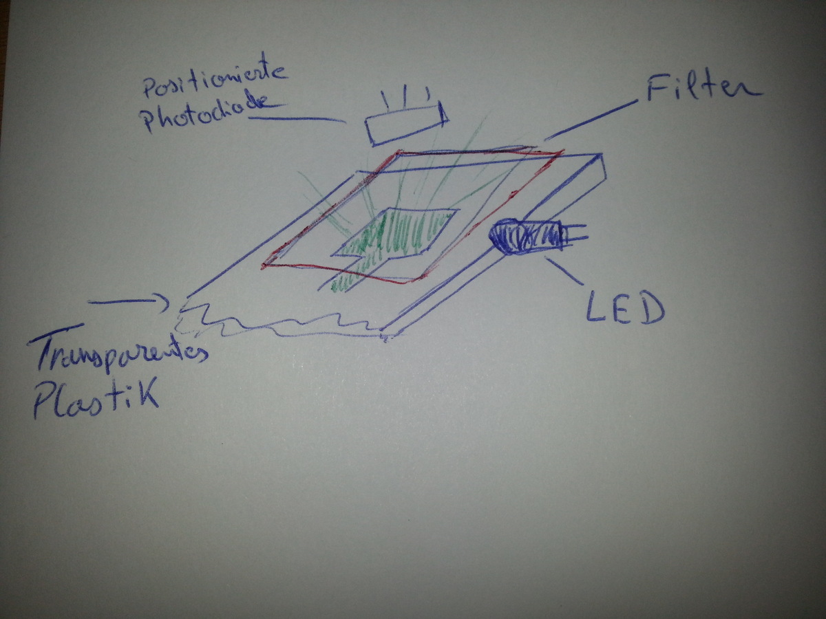

Gast #3922428
Ich habe mir das so vorgestellt... (Sieh Foto)
nach eine Suche im Netz habe ich diese Photodiode hier gefunden.
http://www.hamamatsu.com/us/en/product/category/3100/4001/4103/S7686/index.html
Statt eine LED werde ich wahrscheinlich mit einem Laser-Diode mit >450nm
das strahlen.
Bleibt nur eine Sache Offen, die ich nicht verstehe...
Reicht das Emissions licht (die 517nm) von der Substanz alleine, um es
mit Photodiode auszuwerten ?

Gast #3922541
Dann solltest du aber bei der Materialauswahl sehr sorgfältig vorgehen,
und dir Muster besorgen und diese vermessen.
Verschiedene transparente Kunststoffe fluoreszieren nämlich selbst, oder
sie absorbieren UV-Licht stark, und dies besonders, wenn sie auch noch
Stabilisatoren dagegen enthalten.
Außerdem wird das Anregungslicht an jedem Kratzer und jedem Staubkorn
auf der Oberfläche dieses Lichtleiters herausgestreut werden.
