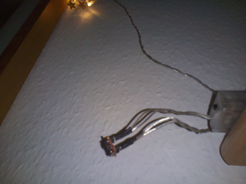

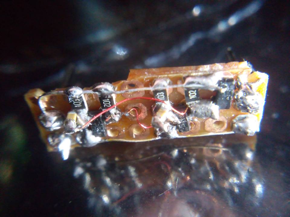

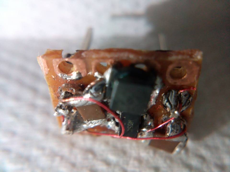

#3933138
Step-Up ist schon mal ganz gut für konstante Leuchtstärke. Aufgrund der
hohen Last sind die Akkus aber schon nach wenigen Stunden leergezogen.
Also muss da noch eine PWM her. Ich wollte jetzt keinen ATtiny13 dafür
verwursten, sondern meine laienhaften Elektronikkenntnisse aufbessern.
Also habe ich einen astabilen Multivibrator aufgebaut, der an Transistor
2 einen P-Kanal-MOSFET (IRLML6402) zum Schalten von Vcc verwendet. Nach
einem ersten Fehlversuch mit CuL-Orgie die Schaltung besser verstanden
und nochmal neu gemacht ...
Die Bauteile und Werte:
2 x BCW66H npn-Transistoren
2* 1 kOhm
2* 10 kOhm
1* 100 nF X7R Kerko
1* 1 µF X7R Kerko
1* IRLML6402
Nach Lehrbuch aufgebaut, der rechte Transistor bekommt den
1µF-Kondensator an die Basis. Der P-FET liegt auf dem Kopf, damit der
korrekt Vcc schaltet. Das Ganze zieht nun statt 176mA nur noch 32mA und
läuft mit 176Hz. Sieht nicht wirklich dunkler aus, das Auge spielt mit.
Auf dem Foto ist noch eine Lötbrücke zwischen Basis und Emitter an T1;
zudem sind da noch zwei 100nF-Kondensatoren verbaut; damit sinkt die
Last schon mal auf rund 100mA. X7R sind gar nicht nötig, es geht auch
mit schabbeligsten Kerkos - die hatte ich nur grad zur Hand.

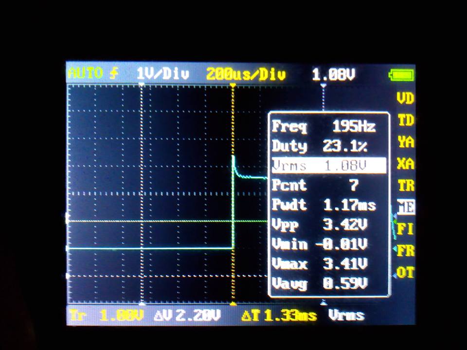

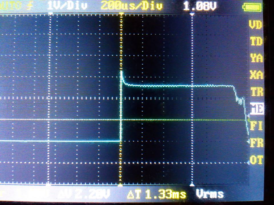

#3935996
Entschuldigung, dass ich das noch etwas weiterführe, aber wo ich schon
mal losgelegt habe ... ;)
Das Multimeter ist tatsächlich nur ein grobes Schätzeisen. Es kann Vrms,
zeigt jedoch Vavg (sollte vielleicht mal die Anleitung lesen ;) Ob der
Knopf "Select" hilft?). Die angezeigte Frequenz lag zudem 10% daneben.
Anbei mal Fotos vom Spielzeug-Scope. Sieht soweit gut aus IMO, hier als
Spannungsquelle eine Ladungspumpe mit einer NiZn-Zelle dran. Die 100µs
Rumgeeiere um 1,8V veim Abschalten des P-FET verstehe ich noch nicht,
komme da aber auch noch hinter.
