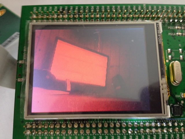

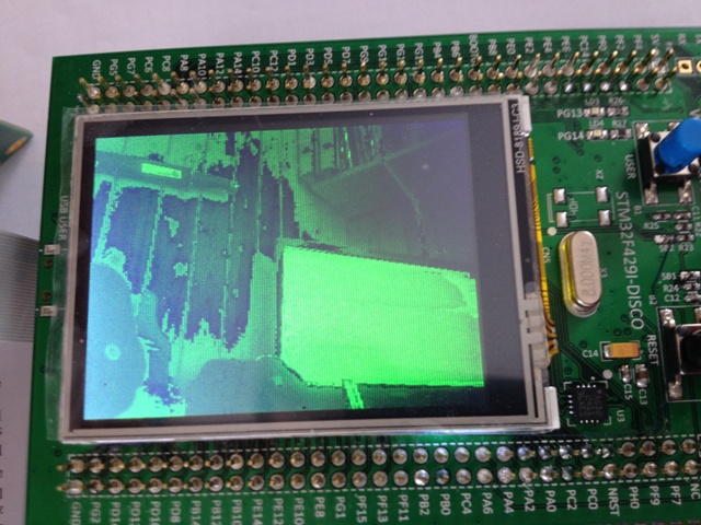

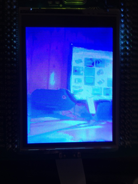

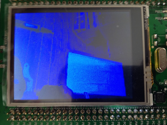

Ich hänge schon länger an diesem Problem fest. Die Kamera funktioniert
eignetlich supper, nur wird das Bild nicht mit den richtigen Farben
dargestellt (siehe Anhang).
Das OV9655 Modul habe ich an ein STM32F429I-Disco angeschlossen und
betreibe dies über das DCMI-Modul (musste dazu ein paar Pins
multiplexen: Bild einlesen, Tristate-Buffer aktivieren, LCD-Parallelport
einschalten, Bild anzeigen,...)
Die Farbverschiebung kann auch nicht von einem "festklemmenden" Pegel
kommen (habe ich mit einem Oszi und Logic-Analyzer geprüft. Auch die
Pixelwerte im RAM ergeben am PC das selbe Bild wie auf dem Display. Das
Display selber gibt alle Farben ohne Probleme aus.

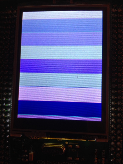

Testweise habe ich die Kam in den Test-Mode versetzt und habe das
Streifenmuster auf dem Display angezeigt. Hier existieren auch Rot, Grün
nicht.
Hat jemand eine Idee?

Hast du analysiert, welcher Teil der RGB-Bitfolge nicht stimmt? Deckt
sich das vielleicht mit den multiplexten Pins?

von Strubi (Gast)
Moin,
der OV9655 gibt per default YUYV aus, wenn ich mich richtig erinnere.
Sieht so aus, als ob im ersten Bild die typischen Streifen auftreten
(Kammstruktur, wenn YUV422 als RGB 'verstanden' wird). Hast Du den Chip
richtig konfiguriert? Guck sonst mal ins Datenblatt, wenn Du einen
Registerdump postest, lässt sich genaueres sagen.
Grüsse,
- Strubi

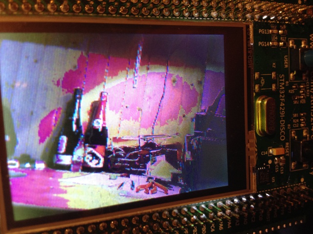

von Patrick B. (p51d)
Sollte eigentlich passen.
Habe aber noch einen Fehler gefunden: Bei der AF Zuweisung habe ich mich
bei einem Pin um eine Zeile vertan, und somit stimmte dieser Bit-Wert
nie.
Jetzt habe ich zumindest schon "realistischere" Farben. Leider sind je
nach Helligkeit des Objektes noch Grünflächen im Bild, und ich habe echt
keine Ahnung, welche Register ich hier anpassen muss. Habe schon mit den
Gains und den Maximalwerten gespielt, aber ohne grossen Erfolg.
Selbst wenn die Kamera einen statischen Bereich filmt, flimmern zum teil
grüne Pixel auf dem Display, als ob die Werte variieren.
Eigentlich brauche ich dann am Schluss nur ein Schwarzweissbild (möchte
noch etwas Bildverarbeitung im Matlab machen) aber dazu müssten die
Farben über das Bild gesehen annähernd stimmen.

von kettenrad (Gast)
Patrick B. schrieb:
 Leider sind je
> nach Helligkeit des Objektes noch Grünflächen im Bild ...
Da ich dein Programm nicht kenne, kann ich nur vermuten!
Sieht so aus, als wenn sich der Grünanteil aus RGB-565 das höherwertige
Bit der Nachbarfarbe "borgt".
Hast du eine swap-Funktion aktiv?
Stimmt das Bitgeschiebe?
Ist deine Beschaltung richtig?
Ist die Cam auf 2byte RGB-565 eingestellt(Register)?
Bei mehr als 2 DMA-Streams hat der STM32F4xx Probleme. z.B.:
DMA -OV-Cam;
DMA-Display;
plus
DMA-SD Karte,u.o. NOR-/NAND-Flash, I2C-Touch u.o. I2s-Audio, u.o.
Beschleunigungssensor/Gyro;
-alles Fragen, die nur du beantworten kannst!
Ja, habe das RGB565 Bild auch schon am PC in ein RGB888 Bild umgewandelt
und dargestellt. Die Farben sind etwas "klarer" aber diese Ungenauigkeit
ist immer noch vorhanden.
Habe jetzt noch festgestellt, dass es stark von der Helligkeit des
Objektes abhängt. Irgendwie ist das automatische Gain-Control der Kamera
noch nicht richtig.
Achja, selbiger Effekt mit der Lib von Uwe.
Ich habe mir mal auf dem uC das Bild in die einzelnen Komponenten
maskiert (siehe Anhang). Das Rot-Bild ist sehr stabil, ganz im gegensatz
zum Grün. Hier gibt trotz ebenen Flächen und normaler Ausleuchtung
extreme Unterschiede (helle und dunkle Flecken). Das Blaue verhält sich
ähnlich wie Rot. Also muss das Problem im Grünanteil liegen (entweder
schon von der Kamera oder bei DCMI-DMA)
Pins untereinander haben alle ~780kOhm, gegen VCC und GND jeweils etwa
450kOhm.
Habe auch schon die ganze Verdratung, Pins, Pads, Defines etwa 10mal
kontrolliert... Bin momentan echt am verzweifeln.

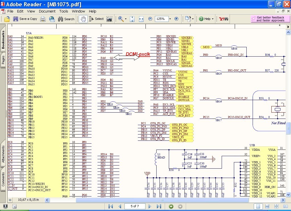

So geht's nicht:
DMA und DCMI können nicht auf gleichen Pins liegen.
PCLK->PA6->G2(Grün D2);
SCL->PB8->B6;
SDA->PB9->B7;
D1->PC7->G6;
Das beisst sich,wenn der DMA - stream startet. Habe ich nurnicht gleich
gesehen und du hast es auchnicht erwähnt.
Nicht sehr nett ...
Umbelegen notwendig. Bei begrenzter Pinanzahl schwer, aber machbar.
Viel Spass ...!
- schlimmer ist, das man PA6-Pixelclock nicht altern. frei bekommt.
Da müsste man unzugängliche Verbindungen kappen ...
... oder den DCMI-Pixelclock anderweitig erzeugen?!
OK, hab mir das ganze mal auf dem KO angeschaut: Soweit ich das sehen
kann, gibts keine Probleme. Die Signale sind alle auf High, befor die
positive Flanke von PXCLK kommt.
Ich streame das ganze momentan auf das Display (Display aktualisieren
dauert ~12ms, Pixels von Hoch- in Querformat umschieben nochmals 12ms,
da ich bis jetzt noch nicht herausgefunden habe, wie ich den LTDC
umkonfigurieren kann, damit er mir die Addressleitungen tauscht. Das
Bild einlesen etwa 30ms). Mach alles in allem Flotte 15-20 Bilder pro
Sekunde.
Es soll wie du gesagt hast eine Vorschau sein, damit man sieht was man
später fotografiert. Das Bild selber soll dann in einem nächsten Schritt
auf VGA oder SXGA vergrössert werden. Nach dem Foto wird es in ein 8Bit
Grauwertbild umgerechnet und an den PC gesendet (damit dort die Zahlen
von einem Sudoku erkennt werden und dieses gelöst wird). Am Schluss soll
die Lösung auf dem LCD des Discovery angezeigt werden.
Ich habe mich schon etwas weiter dem Fehler genähert:
Der Wert des 1. Pixels vom Testbild ist bei mir 0x38C4 (also zuerst
0x38, und dann 0xC4, was ich heute mit dem KO gemessen habe). Der DCMI
schreibt mir ins DR Register 0xC438C438 (B3,B2,B1,B0). Der DMA schiebt
es mir dann auf das RAM als 0xC438C438 (also Addresse 0 hat 0x38 und
Addresse 3 hat entsprechen C4). Da der Controller aber Little-Endian
hat, werden beim 16-Bit Zugriff aus den ursprünglichen 0x38C4 neu
0xC438.
Mal schauen, ob ich die CAM dazu bringe die Bytes zu drehen, oder der
DMA (obwohl HalfWord und Word als MemSize keinen Unterschied machen im
Speicher) mir das Endian-Problem löst.
Obwohl es aus reiner Logik ja kein "sauberes" Bild mehr geben sollte,
wenn die Bytes vertauscht sind. Momentan habe ich nur ein paar Fehler...
mhm gaaanz komisch.

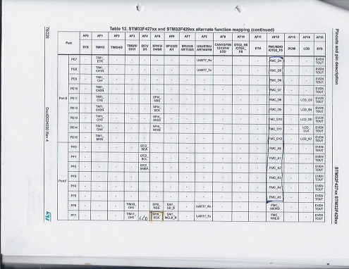

von grundschüler (Gast)
kettenrad schrieb:
> welche Doppelbelegung von Pins SDram und LCD meinst Du?
PE11 bis PE15:
FMC_D8 == LCD_G3 usw.
Matthias Sch. schrieb:
> lahmen Anschluss über SPI
??? der 429-spi ist alles andere aber nicht lahm

-hast Du ein anderes Board?
 +                       LCD pins assignment
 |  LCD_TFT R2 <-> PC.10  |  LCD_TFT G2 <-> PA.06 |  LCD_TFT B2 <->
PD.06      |
 |  LCD_TFT R3 <-> PB.00  |  LCD_TFT G3 <-> PG.10 |  LCD_TFT B3 <->
PG.11      |
 |  LCD_TFT R4 <-> PA.11  |  LCD_TFT G4 <-> PB.10 |  LCD_TFT B4 <->
PG.12      |
 |  LCD_TFT R5 <-> PA.12  |  LCD_TFT G5 <-> PB.11 |  LCD_TFT B5 <->
PA.03      |
 |  LCD_TFT R6 <-> PB.01  |  LCD_TFT G6 <-> PC.07 |  LCD_TFT B6 <->
PB.08      |
 |  LCD_TFT R7 <-> PG.06  |  LCD_TFT G7 <-> PD.03 |  LCD_TFT B7 <->
PB.09      |
          |  LCD_TFT HSYNC <-> PC.06  | LCDTFT VSYNC <->  PA.04 |
          |  LCD_TFT CLK   <-> PG.07  | LCD_TFT DE   <->  PF.10 |
du hast recht sdram und rgb-tft gibt keinen Konflikt, war die falsche
Tabelle. das ist alles schon etwas länger her. Ich wollte sdio, dcmi und
sdram nutzen und habe mir danach den tft-modus ausgesucht. Bei meinem
Projekt sind zum Ende die Pins knapp geworden. Der paralelle
tft-Anschluss wäre da sicher nicht mehr gegangen. Warum auch? das
spi-tft ist zumindest für Fotos schnell genug. Videos wollte ich mir auf
dem 2,4" tft nicht ansehen. Fakt ist, dass man auf dem tft nur
240x320=76.800 Pixel speichern kann. Größere Bilder müssen also auf das
sdram.
- hatte mich schon gewundert.
Allerdings kollidiert hier der unter dem IC über VIA-durchkontaktierte
und direkt an das LCD geführte PA6(Pixel-ClockDCMI), der nicht gedoppelt
ist.
Die anderen sind zumindest alternativ noch mindestens ein 2.-mal auf
anderen Pins.
Fabrikationstechnisch keine Glanzleistung! DCMI war offensichtlich nie
vorgesehen..

Nun zum 2. Problem:
Im Anhang habe ich ein Bild mit 640*480 Pixel. Da ich keine Referenz
habe wollte ich mal wissen, ob solche Farbverläufe (rot markiert) vom
RGB565 Format herrühren, oder ob sich da sonst noch irgendwo Fehler
verstecken (Hardware oder Register setup).
Achja, zur Fragestellung SDRAM oder LCD (da ich hier anscheinend ungenau
war): Das Bild wird im SDRAM gespeichert, dann verkleinert auf das LCD
kopiert.
Besten Dank
Gruss
-von Anfang an dein Programm komplett als *.zip hätte Mißverständnisse
garnicht erst aufkommen lassen. Oder sind da noch Patente ausstehend?
zu 2.:
helle Lichtquelle gegen schlecht ausgeleuchteten Hintergrund kann zu
"Pixelfeuern" führen. gain-Register event. nachjustieren.
zu 1.:

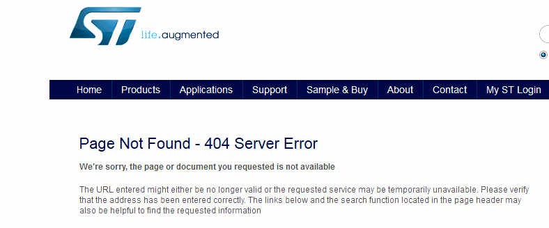

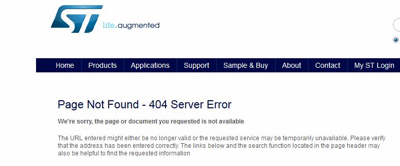

von npn (Gast)
kettenrad schrieb:
> - ST hat diesen Fehler offenbar zur Kenntnis genommen
> http://www.st.com/internet/com/TECHNICAL_RESOURCES...
Siehe Bild.
Falschen Link gepostet?
-upps, der Artikel ist weg!
von npn (Gast)
Ich war's nicht! :-))

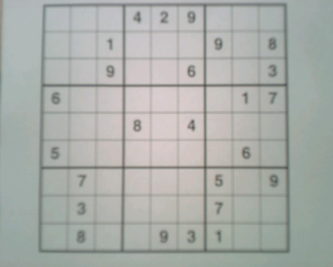

Hallo
Habs nach etwas ausprobieren nun geschaft, die Kamera im SXGA Format zu
betreiben. Dabei wird das Bild immer komplett eingelesen und dann für
das Display skalliert.
Nur stimmen die Farben leider noch nicht ganz, und um ehrlich zu sein,
habe ich keine Ahnung, an welchen der 200 Register da man was drehen
muss.
Im Anhang hab ich euch ein Sudoku, bei dem eigentlich der Hintergrund
ein schönes Weiss (von einem Blatt aus dem Drucker) und die Zahlen schön
Schwarz sein sollten. Nur ist eben alles etwas grau.
Den Weisswert im Zentrum habe ich im Photoshop mal angeschaut (R=208,
G=197, B=195), und anhand der Werte kann man sagen, dass der Abgleich
zwischen den Kanälen schon nicht schlecht ist.
Und der Kontrast wird auch ziemlich mies, sobald man sich vom Zentrum
entfernt.
Oder habe ich mich bei der Qualität der Kamera dermassen verschätzt?
Was bewirken die Matrix- und Gamma-Register der Kamera?
Achja, falls jemand interesse hat, kann ich das Projekt (wenns mal
fertig ist) hier hineinstellen.
Frohe Weihnachten,
Gruss
von Dieter W. (dds5)
Hier die (manuelle) Auflösung.
mhm, ist das ein Bild direkt von der Kamera (oder wars zu gross)? Wenn
ja, was hast du für Einstellungen?
