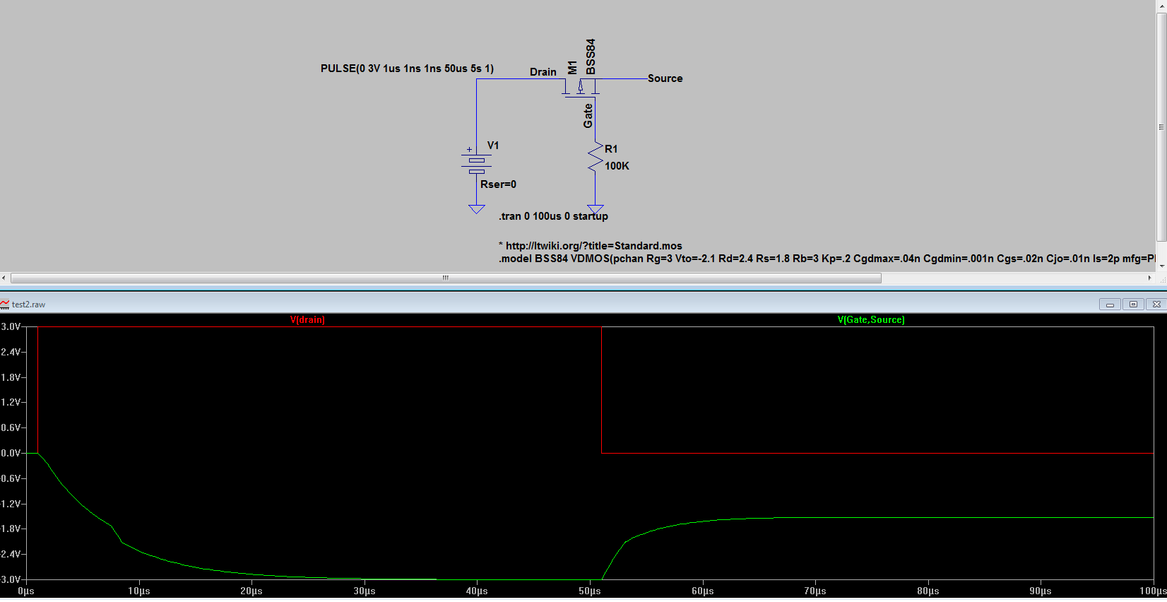

ltspice + p-fet aufladung U_GS ladung/entladung
Gast #3923408
M1 ist ein SIPMOS kleinsignal P-Fet BSS84.
Ich lade die gate-source spannung U_GS auf -3 Volt über den
Drain-Ansluss auf.
Wieso auch immer das geht, denn Source ist Offen, not connected.
Also, wieso geht das?
Die Aufladedauer ist ein Puls von 50 Mikrosekunden Dauer.
Nach Ende des Pulses entlädt sich U_GS in ca. 10 Mikrosekunden auf ca.
1.4 Volt.
Warum nicht auf 0Volt?
Ist das der Grund?: Parasitäre Diode sperrt plötzlich und die Entladung
setzt sich jetzt über parasitären Widerstand nur noch sehr langsam fort?
Für eine weitere Endladung der Gate-Kapazität auf 0 Volt braucht es noch
weitere fast volle 14 Sekunden.
Eine Ewigkeit im Vergleich zur Teilendladung in 10Mikrosekunden...
Ist das in der Realität auch so oder gibt es ein besseres spice modell?!
Ich hab das hier verwendet:
* http://ltwiki.org/?title=Standard.mos
.model BSS84 VDMOS(pchan Rg=3 Vto=-2.1 Rd=2.4 Rs=1.8 Rb=3 Kp=.2
Cgdmax=.04n Cgdmin=.001n Cgs=.02n Cjo=.01n Is=2p mfg=Philips Vds=-50
Ron=6000m Qg=1n)
Gast #3924174
Trage die Einzelspannungen auf, dann verstehst du, was sich tut.
Bei der steigenden Flanke geht das Gate erst mal kapazitiv mit auf 3V
(die Source ebenso). Das Gate geht danach über den 100kOhm gegen 0V, der
Transistor ist bei 50µs aufgesteuert und Source hängt an Drain ->
U_GS=-3V.

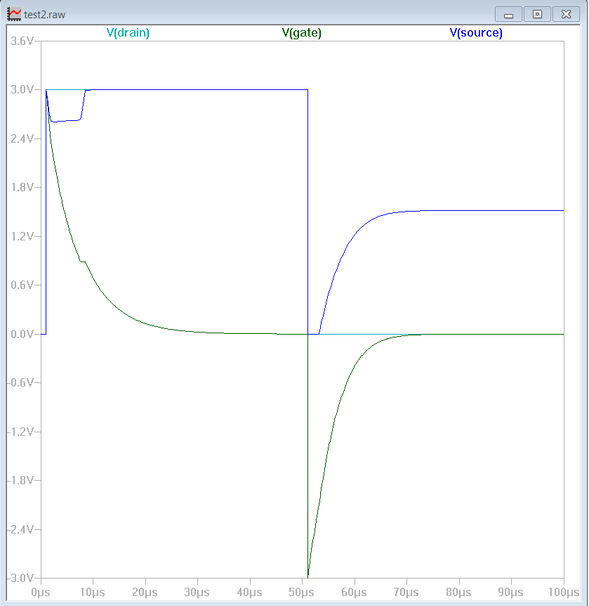

> 1.4 Volt.
Bei der negativen Flanke der Quelle koppelt das Gate erst mal kapazitiv
auf -3V, der Transistor bleibt also aufgesteuert und die Source klebt
bis 53µs am Drainpotential (also an 0V). Sobald sich das Gate über die
100kOhm wieder weit genug nach oben bewegt hat, sperrt der Transistor.
Ab jetzt bewegt sich die Source ähnlich wie das Gate, denn sie ist
kapazitiv ans Gate gekoppelt und die Drain-Source-Strecke ist hochohmig.
Allerdings macht die Source nicht den vollen weiteren Spannungshub des
Gates mit, weil die Source auch eine Kapazität gegen das Drain hat
(kapazitiver Teiler).
In der Realität erlebst du mit offenen Anschlüssen an MOSFETs irgendwas,
das durch parasitäre Größen deiner Schaltung festgelegt ist. Wenn z.B.
ein Tastkopf mit dranhängt sieht das Verhalten ganz anders aus als ohne.
Ich würde nicht nach einem "besseren" Modell suchen sondern mich fragen,
wozu die die ganze Betrachtung eigentlich gut sein soll.
