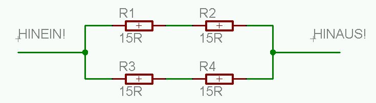

Ich habe mir eine Schrankbeleuchtung aus 3 Stück 1 W Led's gebaut. Die
habe ich in Reihe geschaltet und mit einem 15 Ohm 1W Widerstand an 12v
gemacht.
Leuchtet gut und mein Multimeter sagt die Leds bekommen so 280mA
Nach einer weile war aber der Widerstand sehr heiß. Konnt man nichtmehr
anfassen. Ist das normal? Kann der das auf dauer haben ? Habe ich was
Falsch gebaut?
Gast #3924028
> Ist das normal?
Ja.
Kommt drauf an, vermutlich nicht. Immerhin betreibst Du ihn ausserhalb
der Spezifikation.
> Habe ich was Falsch gebaut?
Ja.
