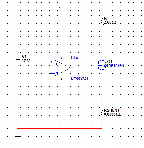

Guten Abend Zusammen,
ich bin neu hier und habe mich soeben angemeldet.
Ich würde gerne eine Last bei nahezu konstanten Strom belasten,
unabhängig von der Eingangsspannung.
Sprich, bei 12 V sollte an Rl 4.5 A sein und bei z.b 20 V sollte auch an
Rl 4.5 A sein.
Ich dachte mir das ich dieses Problem mit der im Anhang gezeigte
Schaltung machen kann, jedoch komme ich nicht weiter. Ich weiß nicht wie
ich den OPV anschließen soll.
Vlt kann mir da jemand helfen?
Vielen Dank Bensko

Ja darauf bin ich schon gestoßen und habe versucht da durchzublicken.
Ich habe ja den Shuntwiderstand und somit den Istwert, jedoch woher
nehme ich sollwert her?
Lese mich aber da nochmals durch^^ thx schon mal an alle die hier so
schnell geantwortet haben
Der Istwert ist der Spannungsabfall über dem Shunt. Der geht auf den "-"
des OPamp. Den Sollwert gibst du als Spannungswert an den "+" Eingang
des OPamp. Der OPamp versucht dann die Spannungsdifferenz zwischen "+"
und "-" Eingang auf Null zu regeln.
OP
> des OPamp
Ja genau das sehe ich auch so. Jedoch hab ich Verständnis-Probleme mit
den Sollwert. (sorry das ich es nicht blick^^)
Wie du gesagt hast versucht der OPV die Spannungsdifferenz auf Null zu
bringen.
Aber wie bekomme ich den Sollwert ? Je nachdem ob 12 v oder 15 oder 20
volt anliegen kommt doch was anderes raus oder wie kann ich mir das
vorstellen? Muss ich eine Referenzspannung erzeugen?
Den Sollwert kannst du aus einer Referenzspannungsquelle nehmen. Wie
stabil und wie genau die sein muss, hängt von deinen Ansprüchen an die
Genauigkeit und Konstants des Stromes ab.
Allerdings solltest du den Wert deines Shuntwiderstand noch mal
überdenken. Alleine die Anschlussdrähte und die Lötstellen haben einen
um Größenordnungen höheren Widerstandswert als der von dir im Schaltplan
eingetragene. Beim OP sollte du in deine Dimensionierungsüberlegungen
mit einbeziehen, dass der auch eine nicht zu vernachlässigende
Offset-Spannung haben kann.
