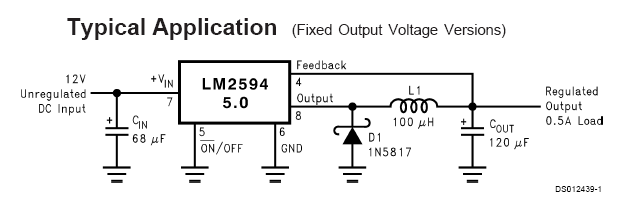

utz schrieb:
> Bedeutet das bei 10V drop und 100 mA, also 1W, habe ich schon 92°
> Temperaturerhöhung erreicht? Dazu noch 33°C Umgebungstemperatur und der
> Chip ist am Limit?
> Ich würde aber gerne bis zu 250mA aus diesem 500mA Regler "saugen".
Also für diesen Anwendungsfall finde ich diesen Regler hier ideal.
Dürfte auch kaum warm werden (wenn sich bitte niemand an dieser
vagen Aussage stören möge ....)
