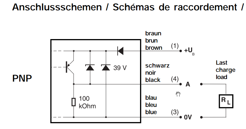

Ich habe vor eine Zeitmessanlage mit Reflexionslichtschranken zu bauen.
Hierzu habe ich von der Firma Contrinex Lichtschranken vom Typ
LRS-1180-304. Diese können mit einer Spannung von 10-39V betrieben
werden. Wir verwenden 12V über ein geregeltes Netzteil 12V 2A.
In dem Datenblatt der Lichtschranke stehen Werte die ich noch nicht
zuordnen kann.
Ausgangsstrom <= 200 mA
Spannungsabfall an Ausgängen <= 2V bei 200mA
Leerlaufstrom <= 15mA
Sperrstrom der Ausgänge <= 0.1 mA
Für einen ersten Test habe ich mal eine Lichtschranke an 12V
angeschlossen und den Ausgang gemessen.
Hier ist es so, dass wenn die Lichtschranke geschlossen ist, am Ausgang
eine kleine Spannung von 0,4 V zu messen ist. Wenn die Lichtschranke
unterbrochen wird, liegt am Ausgang fast die Eingangsspannung von 11.2V
an.
Ich habe am Ausgang mal 6 LEDs die in Reihe sind als Verbraucher
angeschlossen und messe hier 5mA.
Kann mir jemand die 4 Werte auf dem Datenblatt erklären, wie diese sich
mit meinem Test in Zusammenhang bringen lassen?
Hier im Forum habe ich viele Hinweise gefunden, wie ich das Signal der
Lichtschranke nun an meinem Arduino als Eingangssignal anschließen kann.
Einige Vorschläge gingen in Richtung Spannungsteiler und andere wiederum
in Richtung Relais oder Optokoppler. Tja da hat man wieder die Qual der
Wahl als Anfänger ohne Erfahrung was man am besten mal probieren sollte.
Mir erschien die Lösung mit dem Spannungsteiler hier für diesen Einsatz
am sinnvollsten.
Eventuell noch eine Schutzdiode vor das Arduino Board, dass hier nie
mehr als 5V an den Pin gelangen.
Liege ich hier mit meiner Recherche richtig?

OP
> Der Ausgang kann bis zu 200mA aufnehmen, mit mehr wird er überlastet
Soweit verstanden. Es hängt somit immer davon ab, was man mit dem
Ausgang macht. Würde ich einen Verbraucher anschließen der mehr als
200mA ziehen würde, beschädige ich das Bauteil.
>Ein Low am Ausgang ist mit Sicherheit unter 2 Volt, auch wenn der
>Ausgang maximal belastet ist.
D.h. wenn ich mit 39V anstelle 12V die Lichtschranke betreiben würde,
dann würde am Signal etwas mehr Spannung liegen wie mit 12 V aber auf
jeden Fall immer weniger als 2V.
Aus dem Datenblatt selbst gibt es aber keine Angabe wo man direkt
ableiten kann dass wie ich gemessen habe bei LOW immer eine Spannung da
ist und wie hoch diese ist. So was muss man immer selbst Messen oder
sind das Erfahrungswerte?
In dem Datenblatt war auch ein Schema wo Bauteile mit abgebildet sind.
Habs mal beigefügt. Lässt sich das für den Fachmann damit dann erklären
ohne dass er wie ich erst nachmessen muss oder macht dieses Vorgehen so
immer Sinn?

Ich würde eher sagen, der geschaltete Ausgang bricht weniger als 2V ein,
wenn er mit 200mA belastet wird (Spannungsabfall am Ausgang). Also bei
200mA bricht die Ausgangs-Spannung von 12V auf maximal 10V ein.
Jochen S. schrieb:
> Dann müsste man aber an das Signal einen kleinen Verbraucher
> anschließen, z.B. LED, damit ein Strom fließt oder wie ist das gemeint?
Du kannst am Ausgang der Lichtschranke zwischen 0V und A einfach einen
Spannungsteiler anschließen. Damit genug Strom fließt, wären bei 12V
Betriebsspannung insgesamt um die 1kΩ ein handlicher Wert, d.h. ein
Spannungsteiler mit 680Ω und 360Ω sollte dir einen verbünftigen
Logikpegel für den Arduino bei 5V Betriebsspannung liefern.
