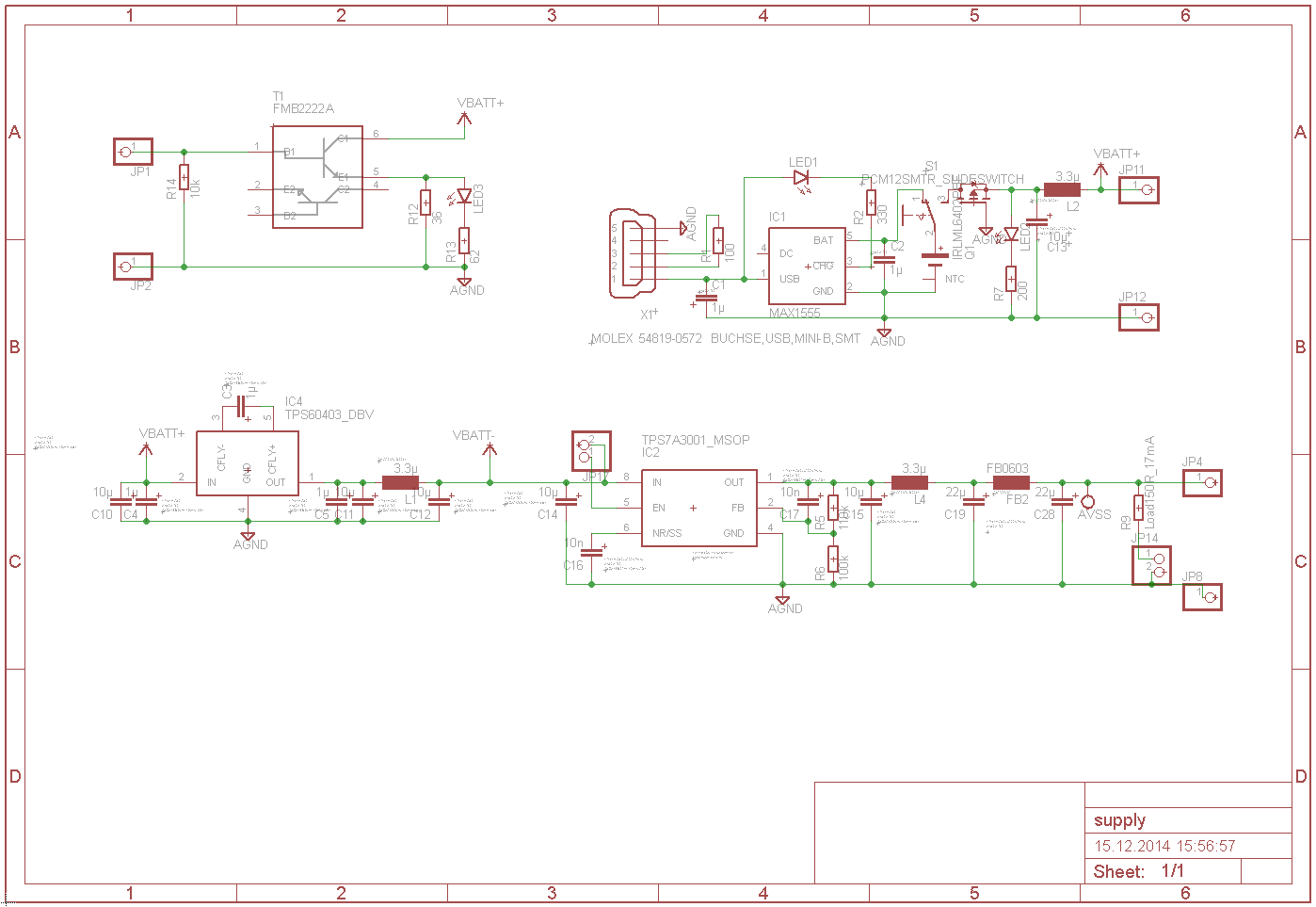

angehängt habe ich den negativen Zweig eines von mir entworfenen
Ultralow-Noise Supplies für eine symmetrische Spannungsversorgung von
einem Li+Akku.
Geladen wird der Akku über USB mit einem MAX1555.
Ein TPS60403 (Inverting Charge Pump) invertiert die die Akkuspannung mit
250kHz Schaltgeschwindigkeit. Ein TI TPS7A3001 reguliert die negative
Spannung auf -2.5V - ultra low noise. Das PSRR des voltage regulators
bei 250kHz liegt bei ca. 60dB.

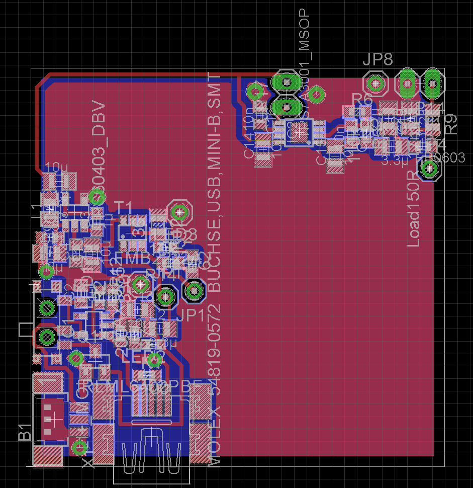

Ich habe die Schaltung (mit dem Layout im Anhang) inzwischen geätzt und
aufgebaut.
Alles klappt (Charger und auch die übrigen LDOs die hier zur
Vereinfachung herausgenommen sind) - nur nicht die negative Rail.
Hinter der Inv. Charge Pump messe ich die negative Akkuspannung - alles
top. Am TPS7A3001 LDO Ausgang bekomme ichaber nur -128mV und zwar
unabhängig davon, ob ich den enable-jumper gesetzt habe oder nicht. Die
Jumper für Lasten (in der Schematic der R9 150Ohm Widerstand) sind auch
noch nicht gesetzt.
Ich habe den LDO schon einmal ausgetauscht und ohnehin durchgepiept (auf
Kurzschluss) und konnte bisher nichts finden. Die PCB ist selbst geätzt,
deshalb kann ich natürlich aber nichts ausschließen.
Nun suche ich den Fehler - vielleicht liegt er schon im Design?
OP Persönliche Seite #3925400
gerne, auch wenn es (zum debugging) nicht mehr nötig ist:
Ich hatte bislang nur hinterm LC/Ferrit-Filter gemessen.
Direkt am LDO dann aber saubere -2.5V bekommen. Über DC-Impedanzmessung
festgestellt, dass der Ferrit OK (0.1Ohm), die Induktivität NICHT
OK(>800kOhm) war. Also Induktivität ausgetauscht. Danach war dann der
Ferrit nicht mehr ok (>800kOhm). Ferrit ausgetauscht. Jetzt geht alles.
Da schleicht sich mir die (rhetorische) Frage auf, ob
Indutktivitäten/Ferrite äußerst hitzeemfpindlich sind und damit sehr
vorsichtig gelötet werden müssen!? Ich hatte mit 330° gelötet, eben mit
380°. Von den Induktivitäten und Ferriten allerdings insgesamt je 5 Stk
und nur bei einer (und dann beim neulöten das zweite mal) gings schief.

#3925413
Ist mir tatsächlich mal passiert: Eine 50 Ohm - Koaxial-Leitung durch
einen Ferrit geführt um einen BALUN zu erzeugen funktionierte
im Experimentalaufbau (Prototypen) wunderbar, während in der Serien-
produktion der BALUN degradierte (nicht mehr gut funktionierte)
Ein frischer Ferrit in die Baugruppe eingebaut und schon war alles
in Butter.
Muss zu viel Hitze in der Produktion gewesen sein.
Ob das auf deinen Ferrit zutrifft weiss ich allerdings nicht ;-)
#3925572
SMD-Bauteile sind immer kritisch. Ich löte die von Hand, wenn es denn
sein muß, nur mit Heißluft und "preheating".
