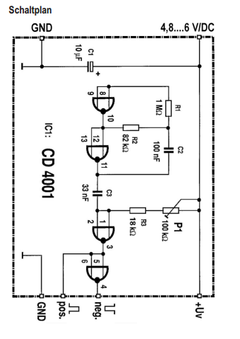

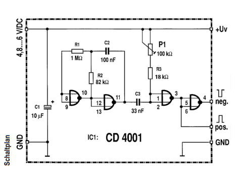

So hab jetzt mal einen ähnlichen Schaltplan gefunden da ist halt jetzt anstatt ein 100k ohm poti ein 10k ohm poti drinn keine Ahnung ob die andern Bauteile dann noch passen und der 10k ohm poti hat 3 Anschlüsse den musste ich ja eh rauslöten um den zu messen wusste ja nichtmal was der für einen widerstand hat
Patrick F. schrieb: > So hab jetzt mal einen ähnlichen Schaltplan gefunden das ist genau die Variante, die du nicht willst. Denn hier entsteht das Timing durch das Zusammenspiel des Widerstandes mit einem Kondensator als RC-Glied. Wenn du das von 100k auf 750Ohm ändern willst, dann bedeutet das massive Änderungen am RC Glied. Was du eher brauchst, das ein Schaltplan, in dem das Poti als Spannungsteiler auftritt. So wie zb hier http://www.helifreak.com/showthread.php?t=275749 50k sind immer noch recht viel. Da muss es auch noch welche mit kleinerem Poti Wert geben.
#3925644
>Was du eher brauchst, das ein Schaltplan, in dem das Poti als >Spannungsteiler auftritt. So wie zb hier Das war doch auch nur eine RC-Kombination, oder? Was ich meine: Die Zeiten sind vom Widerstandswert abhängig.
Ja stimmt aber ich kann doch den Transistor komplett zu machen das er einen ziemlich hohen widerstand hat und jetzt könnte ich doch den mit meinem 750 ohm poti ansteuern das ich nen Arbeitsbereich rein theo. von 0-10k ohm hab oder?
Karl Heinz schrieb: > 50k sind immer noch recht viel. Da muss es auch noch welche mit > kleinerem Poti Wert geben. Hier http://www.electroschematics.com/8609/555-rc-servo-tester/ ist zb einer mit einem 4k7 Poti. Schon wesentlich näher an deinen 750Ohm.
vergrößere einfach den 33nF Kondensator so, dass die gleiche Zeitkonstante entsteht. Zum Probieren würde ich mal 470nF einsetzen.

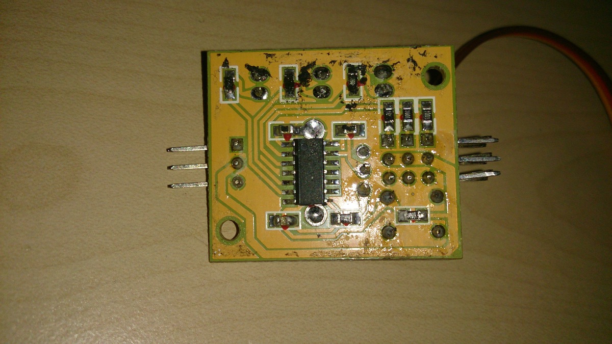

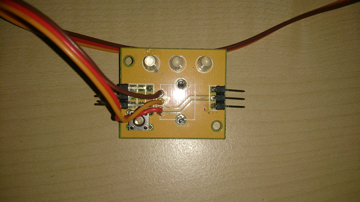

also hier sind nochmal Bilder vom Servotester ich glaube da gibts gar keinen Kondensator haha X)
#3925698
Doch, glaube ich schon ..... Leider kann man die IC Bezeichnung nicht erkennen.
auf dem IC steht nichts drauf
Also gäbs da jetzt garkeine andere Lösung außer komplett neu bauen ??
Na ja. Wie willst du eine Schaltung modifizieren, von der du nichts weisst?
