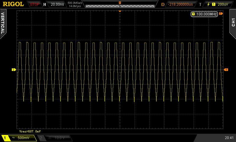

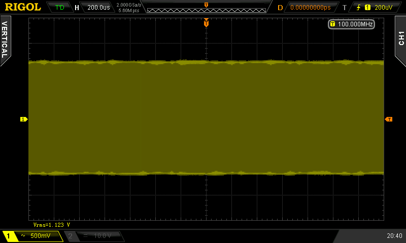

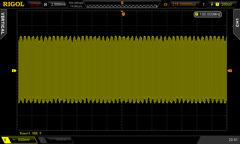

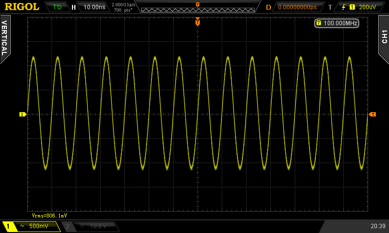

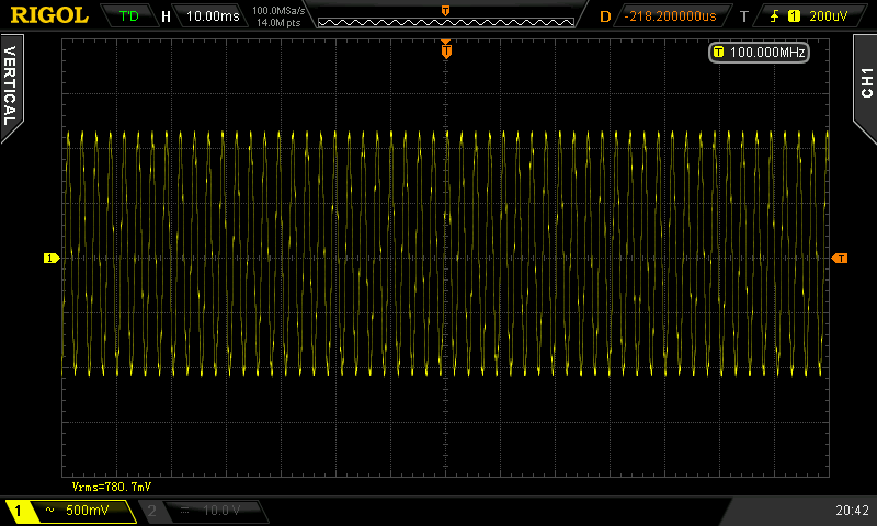

Hallo Gustl, mein HM3002 macht es auch "falsch", 100khz aufgenommen, zeigt bei 5us Ablenkung 99,86khz an. Wenn ich runterschalte kommt der Streifen. Bei 5ms habe ich einen Sinus mit 86Hz auf dem Schirm. Das scope ist ohne Eingangssignal gestoppt. Die neueste Firmware ist eingespielt. Gruß Ludger
@ Sven B.: Dein small.png und over1.png sehen gut aus, so würde ich es erwarten und auch wenn man dann gestoppt in das over1.png reinzoomt und over2_aliasing_zoomed.png rausbekommt ist das ok. Es ist eben eckig weil Punkte fehlen. Nicht ok ist das real_asliasing.png. Und over2_aliasing.png sollte wie over1.png aussehen, also überall die gleiche Amplitude haben. Ich verstehe einfach nicht wieso die Geräte mit der Abtastrate runtergehen, man könnte doch genauso Samples zusammenfassen. Gut das kostet vielleicht mehr Rechenleistung. @ Ludger: Danke! Das HMO722 hat auch die aktuelle Firmware.
#3927244
Die Sample-Rate lässt sich im Acquire-Menü einstellen, dort kann man die maximale Samplerate einstellen, oder sie automatisch je nach Timebase anpassen lassen (Standard). Steht im Manual zum Scope, S.24.
Gustl Buheitel schrieb: > Nicht ok ist das real_asliasing.png. Und over2_aliasing.png sollte wie > over1.png aussehen, also überall die gleiche Amplitude haben. Ja, das ist wohl rechenleistungstechnisch nicht machbar mit der sin(x)/x-Interpolation. Verständlich bei 14 MB Kram mehrmals pro Sekunde. > Ich verstehe einfach nicht wieso die Geräte mit der Abtastrate > runtergehen, man könnte doch genauso Samples zusammenfassen. Gut das > kostet vielleicht mehr Rechenleistung. Das Zusammenfassen würde ja auch gar nichts nützen. Du müsstest schon alle Punkte auf den Schirm malen. Und dazu reicht der Speicher einfach nicht.
