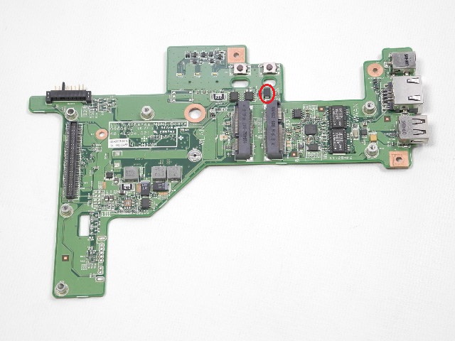

Hallo Leute, habe ein Problem mit meinem Notebook. Dieses sagt einfach
garnichts mehr. Wenn man es ans Netzteil anschließt, leuchtet keine Led
und der Akku wird nicht geladen. Am Netzteil liegt es nicht, da ein
vorhandenes Ersatznetzteil auch nichts bringt. Die Netzteilbuchse auf
dem Board ist von den Lötstellen her auch in Ordnung. SMD Sicherungen
sind keine zu finden, dafür aber eine Suppressor/TVS-Diode. Die sieht
optisch in Ordnung aus (kein thermischer Ausfall). Jemand ne Idee zur
weitern Fehlersuche? Suppressordiode tauschen? Hab mal ein Bild
angehängt und die Diode rot markiert.
PS: Das Board "LU15 Atheros Mini" stammt aus einem Lenovo Laptop.
Grüße
Jens
Gast #3926048
Jens Gruber schrieb:
> mitlerweile leeren Bios Batterie liegen?
Dann würde das Notebook trotzdem starten, aber einige Daten im Bios
stünden wieder auf default.
Den Akku würde ich mal prüfen, ob es der überhaupt noch tut.
Ansonsten fällt mir nur ein Kabelbruch vom Netzteil ein.
Gewöhnlich misst man die Spannung an der Steckverbindung
oder auf der Platine.
> Buchse ist in Ordnung. Hab sie auch nachgelötet.
Das hat nicht unbedingt Aussagekraft. Profis messen hier die Spannung.

Gast #3926569
Es sind zumindest 2 große SMD Wiederstände mit der Aufschrift 0R01
vorhanden, die vermutlich ne Sicherungsfunktion haben. Die hab ich
bisher nur auf Durchgang geprüft. Könnte mein Multimeter eh nicht messen
ob die Werte stimmen.
