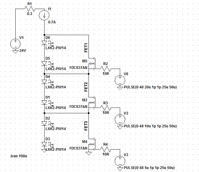

Hallo Freunde der Analogtechnik,
ich habe des öfteren schon den LED-Treiber LM3409 von TI verwendet. Dort
ist zur Dimmung eine Variante mit einem parallelen FET zu den LEDs
dargestellt. Nun kam mir die Idee diese Variante zu erweitern und z.B.
in einer LED-Reihenschaltung mehrere dieser parallel FETs zu verwenden.
Im Anhang habe ich meine Idee als Bild und LTSPICE Datei angehängt.
I1 ist hierbei der LED-Treiber mit einem Ausgangsstrom von 0,7A. Die
Eingangsspannung V1 beträgt 24V.
Die Steuerspannungen V2, V3 und V6 werden durch eine Chargepump erzeugt
und betragen das Doppelte der Spannung V1. Bei Verwendung von 24V an V1
wird als Steuerspannung 48V erzeugt. Dies bringt mir jedoch ein Problem,
bei der Ansteuerung der FETs. Diese vertragen nur eine VGS von maximal
20V. Die Schaltung kann ich somit nicht verwenden. Jetzt bin ich auf der
Suche nach einer Spannungsbegrenzung oder einer anderen
Ansteuerungsmöglichkeit. Eine Bootstrapschaltung würde mir nicht
weiterhelfen, da die LEDs auch dauerhaft an und dauerhaft ausgeschaltet
sein sollen.

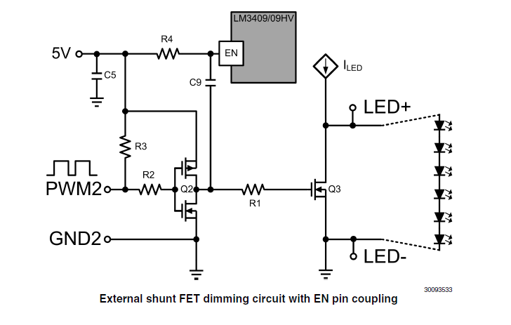

Ich habe in einer Application Note eine Ansteuerung mittels Kondensator
gesehen, wie im zweiten angehängten Bild. Das ermöglicht mir jedoch auch
keine dauerhaften Ein- bzw. Auszustände.
Wie kann ich an jedem FET Gate eine Spannung erzeugen, die um 3-5V höher
als die Sourcespannung ist. Das müsste doch mit einer Chargepump
funktionieren, oder?
Die Bauteilnamen sind nur LTSPICE entnommen und entsprechen nicht den
real verwendeten.
MfG Sebastian

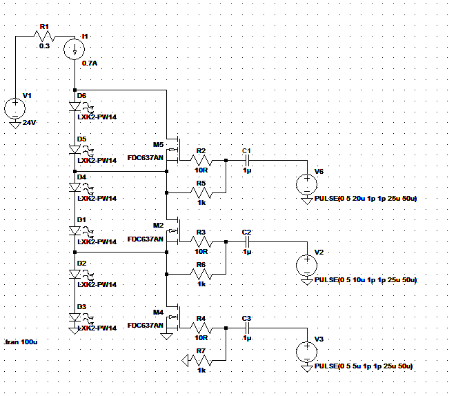

OP #3928814
die Lösung hatte ich auch schon betrachtet, aber verworfen, da dies den
Strom für die Schaltvorgänge am Gate erheblich begrenzt und mir damit
die Flankensteilheit kaputt macht. Das ist einer der Vorteile dieser
Parallelschaltung, damit sind wesentlich höhere PWM-Frequenzen möglich.
Bei mir ist mit PWM-Frequenzen zwischen 100kHz und 1MHz zu rechnen.
MfG Sebastian

I1 ist eine Konstantstromquelle.
Die funktioniert nur in der Theorie in Spice so gut.
In der Praxis muss die den Spannungabfall nachregeln, und das macht soe
erhebliche langsamer als mit 1MHz.
Damit ist die Lösung GERADE für das, was du vor hast, vollkommen
unbrauchbar.
Einfach 3 mal je 2 LEDs (die zusammen ca. 7.2V benötigen) über einen
(für 0.7A passenden) Vorwiderstand von 6.8 Ohm/5W an 12V, die per MOSFET
an Masse geschaltet werden und du hast ohne Probleme eine sehr schnell
schaltende Lösung.
  12V
  6R8
 PWM ----------|I MOSFET wie IRLML2060
                |S
              Masse

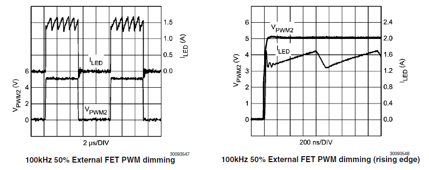

OP #3929045
das Konzept ist genau dafür gedacht. Das habe ich mir ja nicht
ausgedacht, sondern ist aus dem Datenblatt des LM3409 und aus der
Application Note 1953 zum EvalBoard. Das habe ich auch schon auf einer
Platine aufgebaut und es funktioniert ganz gut. Die Spannung ist in
diesem Fall relativ egal, da die Helligkeit durch den Strom beeinflusst
wird und dieser ist maßgeblich von der Induktivität abhängig und wird
eben je höher die Induktivität ist recht konstant gehalten. Sieht man ja
in den angehängten Bildern auch schön. Diese sind übrigens nicht
simuliert, sondern vom Evalboard aufgenommen, das steht auch irgendwo im
Datenblatt.
