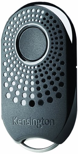

#3928402
Tim schrieb:
> Ist es möglich, über eine Knopfzelle oder zwei, einen Bluetooth Sender
> zu betreiben welcher mit dem Handy gekoppelt ist und bei zu weiter
> Entfernung vom Handy einen kleinen Lautsprecher mit einem Piepton
> anspricht?
Sowas gibt es doch schon (auch) von Kensington und nicht nur fuer iOS:
http://www.amazon.com/Kensington-Proximo-Bluetooth-Tracker-K39567US/dp/B00APEG8N4
