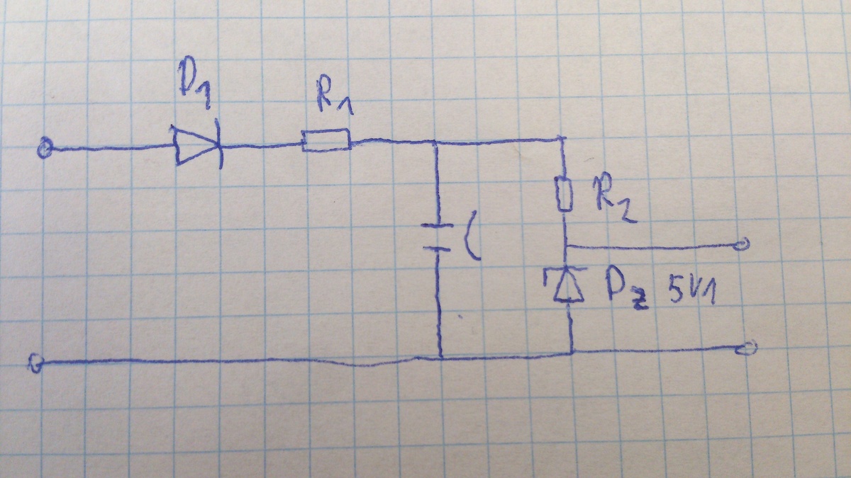

#3927706
Ich hab da die spg relativ niedrig einen einweg gleichrichter verwendet Beim Trafo bekomme ich 6v, d.h. 8,5v max Du sollst ein Referat darüber halten Was ist der Vorteil dieser wirklich einfachen Schaltung, was der Nachteil? Wie könnte man sie verbessern? (Stichworte Zweiweg oder Mittelpunktgleichrichtung, Spannungsregler) Wie musst du den Glättungselko berechnen? (Siehe dazu http://www.dse-faq.elektronik-kompendium.de/dse-faq.htm) Schau dir das an, versuche das zu verstehen und du kriegst ne gute Note in deinem Referat.

#3927727
Lukas Kohlbauer schrieb: > Ich hab da die spg relativ niedrig einen einweg gleichrichter verwendet > Beim Trafo bekomme ich 6v, d.h. 8,5v max Die Schaltung ist recht uneffektiv. Selbst wenn davor ein Trafo ist, den du NATÜRLICH nicht gezeichnet hast. Denn es ist ein sogenannter shunt Regler, bei dem durch R2 immer mindestens die 200mA (eher 250) fliessen, auch wenn der angeschlossene Verbraucher weniger benötigt. Und ein 6V~ Trafo reicht auch nicht ganz, um stabile 5V erzeugen zu können. http://www.dse-faq.elektronik-kompendium.de/dse-faq.htm#F.9 Antwort schreiben |
