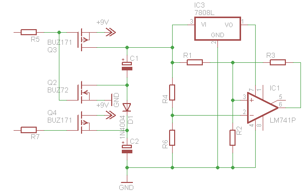

ich möchte an einer, z.B, 9V Spannungsquelle, einen 12V Akku laden. Ich
würde auch gerne Spulen umgehen. Ich bin auf folgende, sagen wir mal,
Grundschaltung gekommen. Meine Idee ist an den Wiederständen R7 und R5
ein Gegensinniges Rechtecksignal anzulegen, damit die Kondensatoren C1
und C2 abwechselnd zu Laden, und dann eine Spannung von 14 V zu
erhalten. Der LM 741 soll als Komparator die Spannung konstant halten,
d.h. wenn die Spannung 14 V erreicht schaltet der Komparator den
Frequenzgenerator ab. Könnte die Schaltung funktionieren?

anfänger0815 schrieb:
> Ich würde auch gerne Spulen umgehen.
Warum denn einfach wenns auch kopmpliziert geht. Warum denkst du macht
die ganze Welt es mit Spulen?
Ohne mir deine Schaltung jetzt genau angesehen zu haben.
Dir ist klar, daß Q3 nicht sicher sperrt wenn an R5 nur ein 5V
Rechtecksignal ankommt, oder?

Aber nicht wenn Leistung gefragt ist wie beim Akku laden. Wenn du einen
Kondensator ueber einen Widerstand laedst geht die haelfte der Energie
in den Widerstand. Deshalb macht man solche Ladungspumpen nur fuer
kleine Stroeme.
Sieht nicht so aus, da die D1 wohl nie leitend wird.
Im Übrigen ist das Verzichten auf Induktivitäten keine besonders gute
Idee, denn mit Kondensatoren allein bekommst du bei Belastung
zwangsläufig Verluste.
Kapazitive  Spannungswandler funktionieren wirklich gut nur praktisch im
Leerlauf, z.B. als Hochspannungsversorgungen für Photomultiplier.
von Udo S. (urschmitt)
Und Q2 braucht zum Durchschalten eine Spannung die entsprechend
positiver ist als die 9V.
Siehe High Side Ansteuerung einer N-kanal Mosfet Vollbrücke.

von Maik W. (werner01)
Ich bin der Meinung die Schaltung geht nicht, denn eine Diode ist in
Sperrrichtung zwischen den "Batteriekondensatoren"! oder nicht?
mfg Werner
von Stefan F. (Gast)
Ja, die Diode ist falsch herum gepolt.
Außerdem wird der Ladestrom nur durch den Innenwiderstand der 9V
Spannungsquelle begrenzt.
a) Falls es um eine kleine 9V Block-Batterie geht: Die begrenzt den
Strom ausreichend, jedoch hast du dann viel Abwärme und einen schlechten
Wirkungsgrad.
b) Falls es um ein 9V Netzteil geht: Es wird kaputt gehen, wenn es dafür
nicht ausdrücklich ausgelegt ist.
c) Falls es sich um eine Solarzelle handelt: Könnte klappen.
von MaWin (Gast)
Nein.
Auch ein 7808 an 9V funktioniert nicht,.
und ein 741 an 8V passt auch nicht,
dein "Verdoppler" würde selbst bei korrekter
Ansteuerung nicht verdoppeln.
zudem fehlt alles mögliche "Oszillator,
Ansteuerung von Q2, Q3, Q4", und die
verbundenen Gates von Q2 und Q3 gehen eh in die Hose.
Deine Schaltung ist völliger Unsinn.
Wenn du aus 9V einen 12V Akku bis 14V aufladen willst,
dann wäre der MC34063 oder ein anderer auf 14V eingestellter
step up Schaltregler mit Strombegrenzung die richtig Wahl,
und weniger Bauteile die effektiver arbeiten wären es auch noch.
http://www.dse-faq.elektronik-kompendium.de/dse-faq.htm#F.24
So. Dort also...
Nein, weil nämlich die Hälfte der Zeit der Q2 und der Q3 leiten, und
deshalb die Spannung am +Pol vom C2 auch 9V sein wird. Also kommt dort
am +Pol vom C2 bestenfalls eine Spannung heraus, die ständig zwischen 9V
und 18V hin und her hüpft. Genau das wäre aber die Spannung, die du gern
verwenden würdest...
