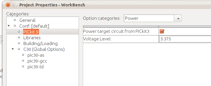

Gast #3928196
"Device not found" oder "Target device was not found"
Wenn dein Pickit3 in den Project Properties erscheint, sollten alle USB
Treiber schon installiert gewesen sein. Bisher hatte ich nur "Target
device was not found" - Pickit funktioniert, aber Pic war nicht richtig
angeschlossen.
Hast du "Power target from Pickit" angekreuzt?

OP #3928416
Volker SchK schrieb:
> Be Ti schrieb:
>> jawoll, es war eingestellt PIC18F4520
> Ich glaub du hast nicht ein "F" vergessen sondern ein "K"
> Dann weiß die IDE auch, dass der max. 3.3V verträgt.
> Die Dinger sind robust, geht best. noch ;-)
Bingo! Und noch mal: Bingo! Und überhaupt: Ihr habt alle Recht, da dürft
ihr euch wirklich was drauf einbilden!
In der Aufregung hatte ich mich verschrieben, es fehlte das "K" im
PIC18F45K20. Und weil die techn. Doku fehlte, bin ich meinem schlichten
Irrglauben erlegen, das Demoboard würde vom PICkit3-Programmer
automatisch mitversorgt. Irgendwas zum Ankreuzen habe ich nicht
gefunden, kurz um: Das D-Board lief ohne Strom - und das eben eher
schlecht als recht.
Nachdem mir da Zweifel gekommen waren, hatte ich den Lötkolben
angeworfen - endlich mal wieder - zwei mickrige Kabel angelötet und
tusch: Ich brauchte nur den PC zu starten (unnötig, geht auch ohne) und
das D-Board endlich zu versaften, und schon leuchte ein LED rot auf.

#3928469
Ja nur keine Hektik, das bringt gar nichts (außer Frust)
War das mit dem "Power" über PICKIT nicht irgendwo beschrieben ???
#3928549
Be Ti schrieb:
> Zwischenzeitlich und vorsorglich hatte ich
> schon bei Farnell noch so'n Kit bestellt, welches das gleiche D-Board
> und 2 Leerplatinen enthält.
Die leeren besser nicht vorschnell mit dem gleichen Typ bestücken.
(z.B. K22 bietet viiieeel mehr)
So Seite 40 in meiner Doku ...
